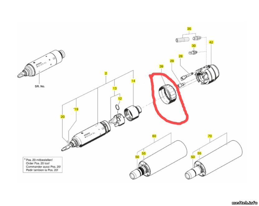

Цитата Yulana34 ()
Если верить картинкам приведённым выше, он откручивается.
Не достаточно настойчиво откручивал.
Крутил. Нижняя пластиковая часть крутиться, туго, правда. На моторе какая-то точка была - я было уже подумал, что там регулировка какая-то, аки на пневматике или ключ для разъединения - типа совместил метки и вытянул разъём (байонетное соединение). Не-а.

Как снять мотор:
1. В одной руке зажимаем корпус, другой рукой держим за черное соединение на шланге.
2. Снимаем (не откручивать, а именно снять) ISO адаптер с мотора.
3. Открутить мотор со шланга.

DimitroДата: Вторник, 14.Мар.2023, 11:16 | Сообщение # 45
Квалификация средняя
Актау
Где можно заказать это кольцо?
Не хотелось бы термоусадкой или изолентой, как выше в посте, делать :(
Может есть у кого STL для печати на принтере.
У меня есть и не только оно. Свяжитесь со мной по Вацапу.
