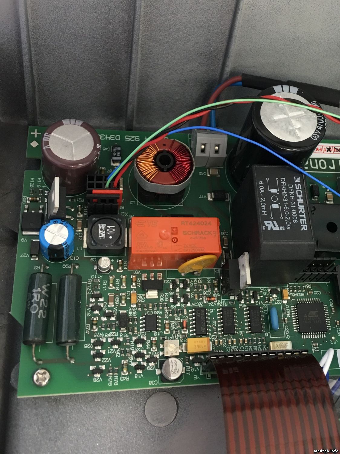

ХодокДата: Воскресенье, 21.Окт.2018, 17:35 | Сообщение # 1
У вас сообщений: 138
техник по ремонту м.т.
Оренбург
Все вопросы и пояснения, тем или иным образом, касающиеся этого микроэлектромотора, на которые в теме не найдены ответы, и ответы на них необходимо размещать только в этой ТЕМЕ !!! Тем самым, вы намного облегчите другим участникам и посетителям Форума поиск ответов на их вопросы. Да, и просто в получении полезной практической информации об этом аппарате, и о проблемах связанных с ним.
В будущем другим её будет нудно читать ... Да и Форум не цитатник, и не "базар" ... Не нудите цитатами! Старайтесь излагать только своей мысли.
Есть тема: "Шланг микроэлектромотора SL стоматустановки Sirona C8 (Как разобрать?)".
196819698830292611

ХодокДата: Воскресенье, 21.Окт.2018, 18:32 | Сообщение # 3
Оренбург
ПОДАЕТСЯ на плату управления. 12v DC. если выдернуть мотор и нажать на педаль обороты прибавляются.

art-i-kДата: Воскресенье, 21.Окт.2018, 18:53 | Сообщение # 6
Цитата FF2F ()
DС ли?
Сорри, по формулировке вопроса недопонял о каком питании шла речь. Конечно же АС ! Хорошо хоть коллега туда ещё и скалера не влупил.

ХодокДата: Воскресенье, 21.Окт.2018, 19:22 | Сообщение # 8
Оренбург
показывает мин. обороты, если нажимать на педаль медленно то и обороты растут по слуху медленно если бистро то мгновенно , 24AC вообще не используются, заделаны с завода термоусадкой ,негатоскопа нет. подавать не контроллер двигателя *как* у всех не хочется купить плату себе, приходит в столик врача 12V DC. нужно точно знать,у меня такой мотор первый. думаю что это не неисправность платы а косяк с питанием а бумажки от фоны почти безпонтовые там многих проводов нет ,которые есть на самом деле и подключены, (это конструктор под заказ). Подача нижняя.
medtech_krsk, да заходят 2 провода 24AC и 12DC и то 24 не подключен с завода внизу установки я его сам подключал для питания встраиваемого скаллера
196819698830292611

ХодокДата: Воскресенье, 21.Окт.2018, 20:16 | Сообщение # 10
Оренбург
мене нужен простой ответ кто сталкивался с этой платой напряжение питания, если бы на схеме оно было я не лез бы на форум с вопросами.
196819698830292611
medtech_krskДата: Воскресенье, 21.Окт.2018, 20:29 | Сообщение # 11
У вас сообщений: 291
ну, я как бы ответил предельно просто. плата питания конкретно этого мотора именно в установке Fona 1000S с нижней подачей запитывается от переменки 24 В. Да, это тот самый провод, который в термоусадке. Да, была допущена ошибка в монтаже. Да, это неквалифицированный монтажник засунул 12В постоянки на вход платы управления и, возможно, сжег плату.
И, да, новая плата управления этим мотором стоит около 80 тыс рублей в розницу. С чем вас и поздравляю.
И то что в вашей комплектации нет негатоскопа еще не значит, что завтра вы не захотите его поставить. Для того 12В постоянки туда и заводят, на всякий случай. Только для этого в столике этот провод.

ХодокДата: Воскресенье, 21.Окт.2018, 21:15 | Сообщение # 13
Оренбург
Спасибо за убедительный ответ, но поздравления излишни так как переменка в этих платах проходя диодный мост преобразуется в постоянку, а если на мост подать постоянку вместо переменки то плюс все ровно будет плюсом а минус минусом так что с блоком управления все прекрасно а нехватка напряжения и вызывает этот
(ГЛЮК) да и надо инженеру у кого преобретали, завтра задать этот вопрос.
196819698830292611
Сообщение отредактировал Ходок - Воскресенье, 21.Окт.2018, 21:17

ХодокДата: Понедельник, 22.Окт.2018, 18:48 | Сообщение # 16
Оренбург
Спасибо всем, на 2-х установках всё работает как и положено. ... А инженер так и не позвонил.

goscha-belДата: Вторник, 23.Окт.2018, 17:04 | Сообщение # 19
Так что, всё-таки 24В АС? Или что-то другое?
Да и ещё: обычно на платах все клеммы и разъёмы подписаны, (у Вас фото не с того ракурса). blush
Сообщение отредактировал goscha-bel - Вторник, 23.Окт.2018, 17:08

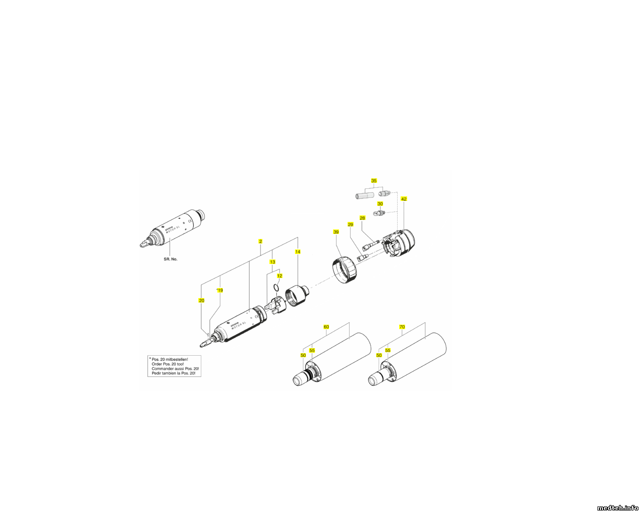

Всем доброго времени суток!
Микромотор перестал работать на установке.
Со стороны разъема (к установке) прозвонка показывает обрыв, но не ясно в шланге обрыв или внутри мотора.
Подскажите как разобрать разъем со стороны микромотора и как снять мотор с разъема?
Для разборки разъема нужно снимать стопорное кольцо? Фото мотора:
medtech_krskДата: Среда, 24.Окт.2018, 05:30 | Сообщение # 21
Мотор из разъема выкручивается. Очень мелкая резьба. Стопорное кольцо снимается, чтобы лампочку поменять. Больше со стороны микромотора ничего не снимается.
МастерБакуДата: Среда, 24.Окт.2018, 13:38 | Сообщение # 22

ХодокДата: Среда, 24.Окт.2018, 19:27 | Сообщение # 23
Оренбург
goscha-bel плата управления была подключена на клемник подписанный как посаженный мною на него кабель, двигатель работал во всех режимах но имел самоход даже без педали, после подключения AC 24V все встало на место.
196819698830292611
goscha-belДата: Четверг, 25.Окт.2018, 18:48 | Сообщение # 24
Т. е. он был подписан 12V DC? shok
Сообщение отредактировал goscha-bel - Четверг, 25.Окт.2018, 18:49
ХодокДата: Четверг, 25.Окт.2018, 21:08 | Сообщение # 25
Оренбург
goscha-bel Нет он был маркирован как и кабель и только из за самохода я полез мерить напругу.
196819698830292611
vvvslvДата: Воскресенье, 30.Дек.2018, 21:40 | Сообщение # 26
Ремонт оборудования
нужен спец. инструмент . он на локтайте , винтик не откручивайте и вообще лучше не разбирайте
Нужно разобрать такой микромотор. Подскажите:
- Какой инструмент использовать?
- Процедура разборки...
- Какое напряжение нужно подать на микромотор Sirona SL ? (Нет блока управления, а проверить надо...)
Сообщение отредактировал vvvslv - Воскресенье, 30.Дек.2018, 21:53
medtech_krskДата: Понедельник, 31.Дек.2018, 07:32 | Сообщение # 27
как и у всех моторов
Завод рекомендует дальше замены щеток не лезть. Разобрать не проблема, потом при сборке возникают некоторые сложности. Нужно будет измерять количество проходящего воздуха охлаждения на разных давлениях и рабочий ток.
И, кстати, в Киеве есть, как минимум, три дилера Сироны...
Сообщение отредактировал medtech_krsk - Понедельник, 31.Дек.2018, 07:43
vvvslvДата: Понедельник, 31.Дек.2018, 10:22 | Сообщение # 28
Ремонт оборудования
он на локтайте
- как сорвать связь с Локтатом?
Срывать с Локтата верхний кожух, при закрученном винтике?
Подскажите - как снять кожух с двигателя?
Он на резьбе или просто приклеен?
Если нагреть феном?
Максимальная температура?
Поможет?
Непонятно ... После разборки я собираюсь все поставить на место, как было.
- От чего может изменится поток воздуха и рабочий ток?
- Какие цены у дилеров:
1)на очистку такого двигателя от масла;
2) замена подшипников?
Также хочу поменять щётки. В интернете не могу найти. У кого есть опыт переделки щёток на Сирону?
Теоретически это возможно.
На практике - будет такая щётка работать?
Марки графита на щётках отличаются?
Поставка инструмента, ремонт
medtech_krskДата: Понедельник, 31.Дек.2018, 10:45 | Сообщение # 29
Не забудьте в этом случае предварительно все линейные размеры измерить. и положения деталей одна относительно другой.
Цитата vvvslv ()
От чего может изменится рабочий ток?
Поставите вы туда, например, китайские говнопдщипники со смазкой "определенной вязкости" , которые тут рекламировали в августе 2017, ток и увеличится.
Цитата vvvslv ()
- Какие цены у диллеров: 1)на очистку такого двигателя от масла; 2) замена подшипников ?
Вы у них и спросите.
Цитата vvvslv ()
Также хочу поменять щетки. В интернете не могу найти. У кого есть опыт переделки щеток на Сирону? Теоретически это возможно. На практике - будет такая щетка работать? Марки графита на щетках отличаются?
Про это вообще вряд ли кто то вам расскажет. Хотя где то на форуме обсуждали вопрос использования неоригинальных щеток и их влияние на срок службы коллектора микромотора.

renat1983Дата: Вторник, 10.Янв.2023, 22:38 | Сообщение # 35
мастер
Всем доброго времени суток.
Может кто-нибудь сталкивался с тем как работает плата управления SL на установке Fona 1000 S в комплектации с двумя моторами SL ?
Очень удивился, когда увидел, что запускается мотор от датчика давления воздуха магистрали. Неужели 2-е платы используются?
Yulana34Дата: Среда, 11.Янв.2023, 19:25 | Сообщение # 36
renat1983, Fona изначально чисто пневматическая установка. И никакой электрики там нет, кроме светильника. Всё остальное поставил Ваш предшественник за определенную денежку или продавец. Так что количество плат и схем может быть каким угодно.
А при вскрытии разве в столике не видно было?
Alex_UssRДата: Пятница, 17.Фев.2023, 18:40 | Сообщение # 37
