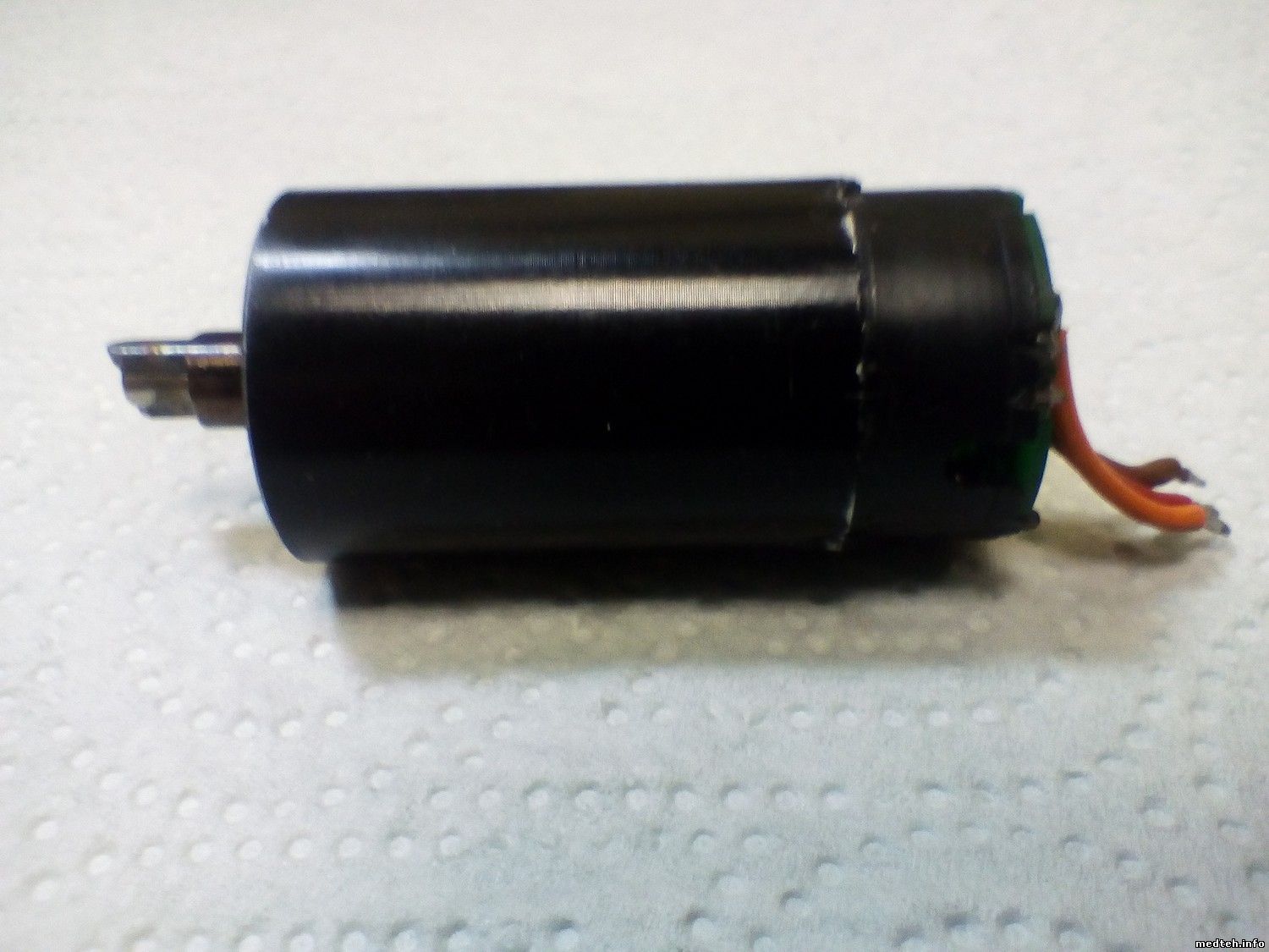

Всем привет.
Не могу понять, как его разбирать. При шевелении провода мотор останавливается.
МастерБакуДата: Среда, 26.Дек.2018, 00:07 | Сообщение # 2
скорее всего там неразборное соединение . - не надо
излом скорее на границе резиновой втулки . острым скальпелем разрезаете вдоль . выкусываете кусок провода в 10мм в сторону от точки излома . формируете концы уступом . паяете внахлыст . покрываете место пайки лаком для ногтей . пайка должна быть внутри втулки . втулку склеиваете. место склейки обрабатываете алмазным диском .
Проблема именно на границе вхождения провода в мотор
МастерБакуДата: Среда, 26.Дек.2018, 07:57 | Сообщение # 4
тогда думаю надо найти чем ухватить, разогреть светлую деталь и открутить .

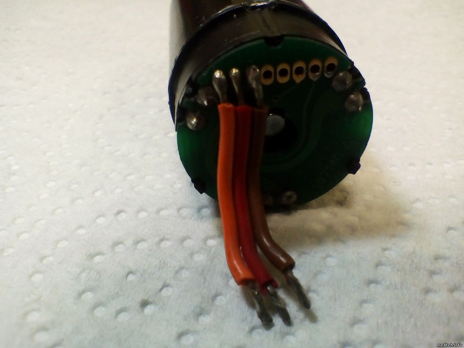

Да, крышка снялась. Резьбы нет, просто посажена на герметик. Два провода оторвано.

Колпачок из белого металла скорее всего посажен на клей или герметик, разные производители по разному крепят. Если удастся его снять,
то увидите примерно такую картину:
Возможно, поскольку у вас эндомотор , могут стоять датчики Холла, тогда будет 8 проводов.
Совершенно верно. Провода перезапаял по новой. Последовательность цветов слева направо - синий, зелёный, серый, жёлтый, коричневый, белый, красный, фиолетовый. Это на случай, если вдруг у кого оторвутся и перепутаются.
