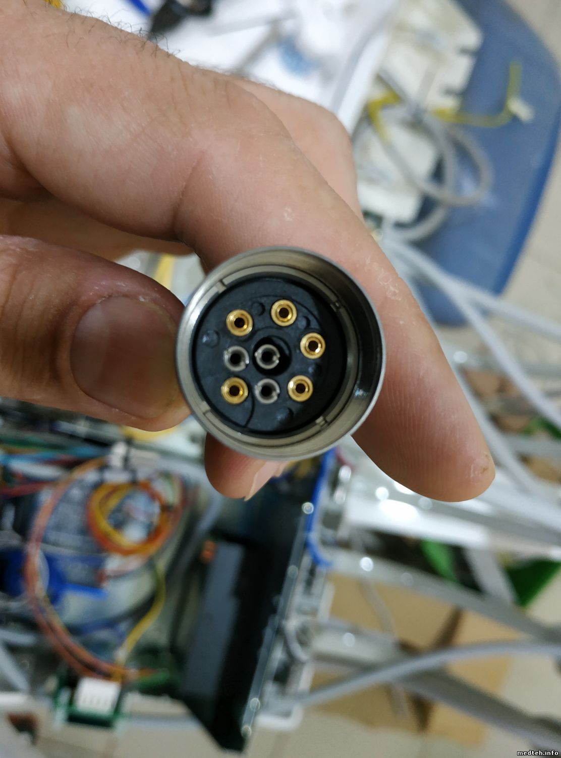

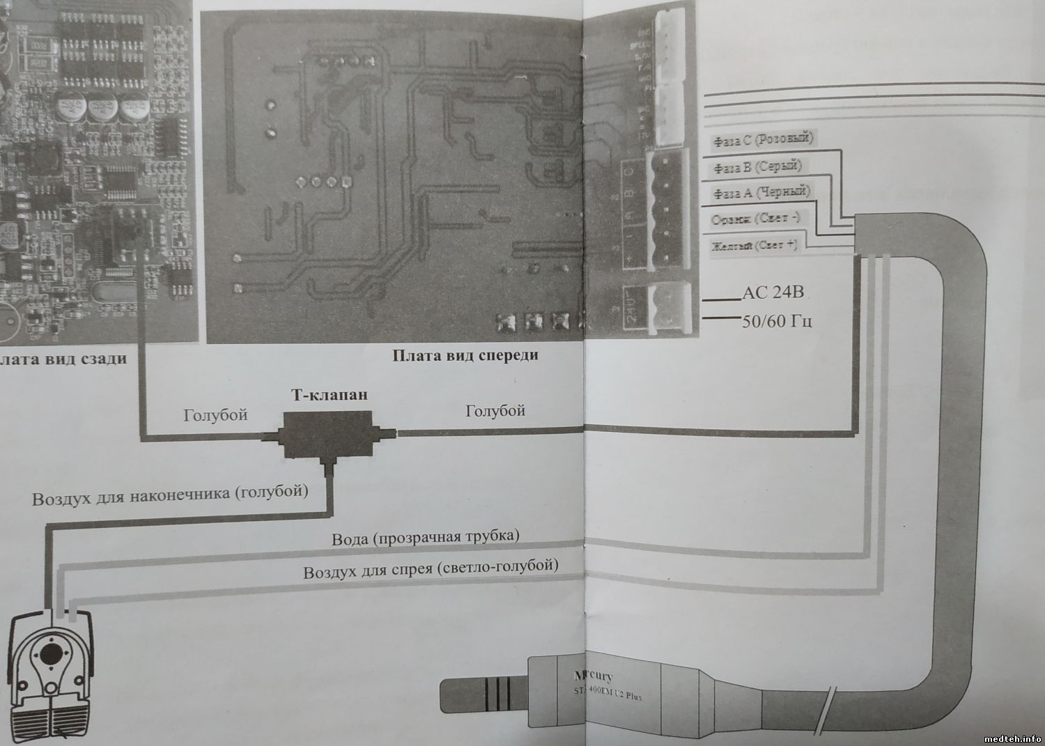

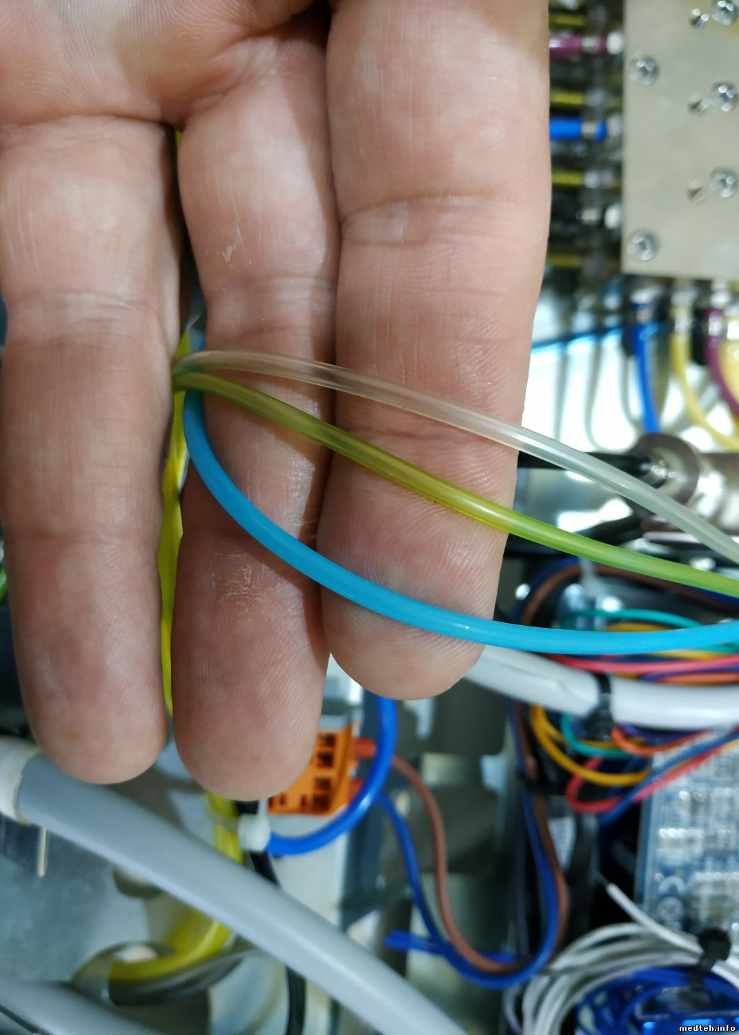

Приобрели микромотор Mercury Star 400em U2 plus. При монтаже выяснилось несовпадение цветов трубок на шланге с цветами на схеме монтажа в инструкции. (все трубки на шланге одного диаметра: - голубой, прозрачный, желтый. На схеме: - голубой, прозрачный, светло-голубой) ...
Подскажите, пожалуйста, может кто в курсе, как подключить шланг?

Вот фото

Вот еще фото

И еще фото)

Что касается Вашей просьбы: вся функциональность шлангов (даже без их цвета), исходя из представленной Вами же схемы, предельно проста ... Надо самому разобраться, в общем-то, в элементарном ... Или у Вас нет наконечника ... (?!)
Самое полезное здесь, на мой взгляд, это фото схемы в с.2 ... А так тема мусорная ...

Юмор это, конечно, хорошо, а вот разобраться с тремя трубочками - "проблема"! ireful Причём, одна однозначно ясна, (посредине - охлаждающий мотор воздух), а две другие: вода и воздух спрея по аналогии с ЛЮБЫМ другим мотором. Просто дунуть в них - "большая проблема" для специалиста! blush bye2

shok Пардон господа. Для примера нашел нерабочий российский микромотор, вычислил по отверстиям трубки. Потом уже(подсказали) узнал что и китайские делают по общему стандарту( отв-е воды ближе к корпусу, отв-е воздуха дальше). По началу были сомнения в расположении отверстий. Единственное что смущает- все три трубки на новом шланге одинакового диаметра. В работе ещё не проверил- на днях компрессор для установки привезут.
