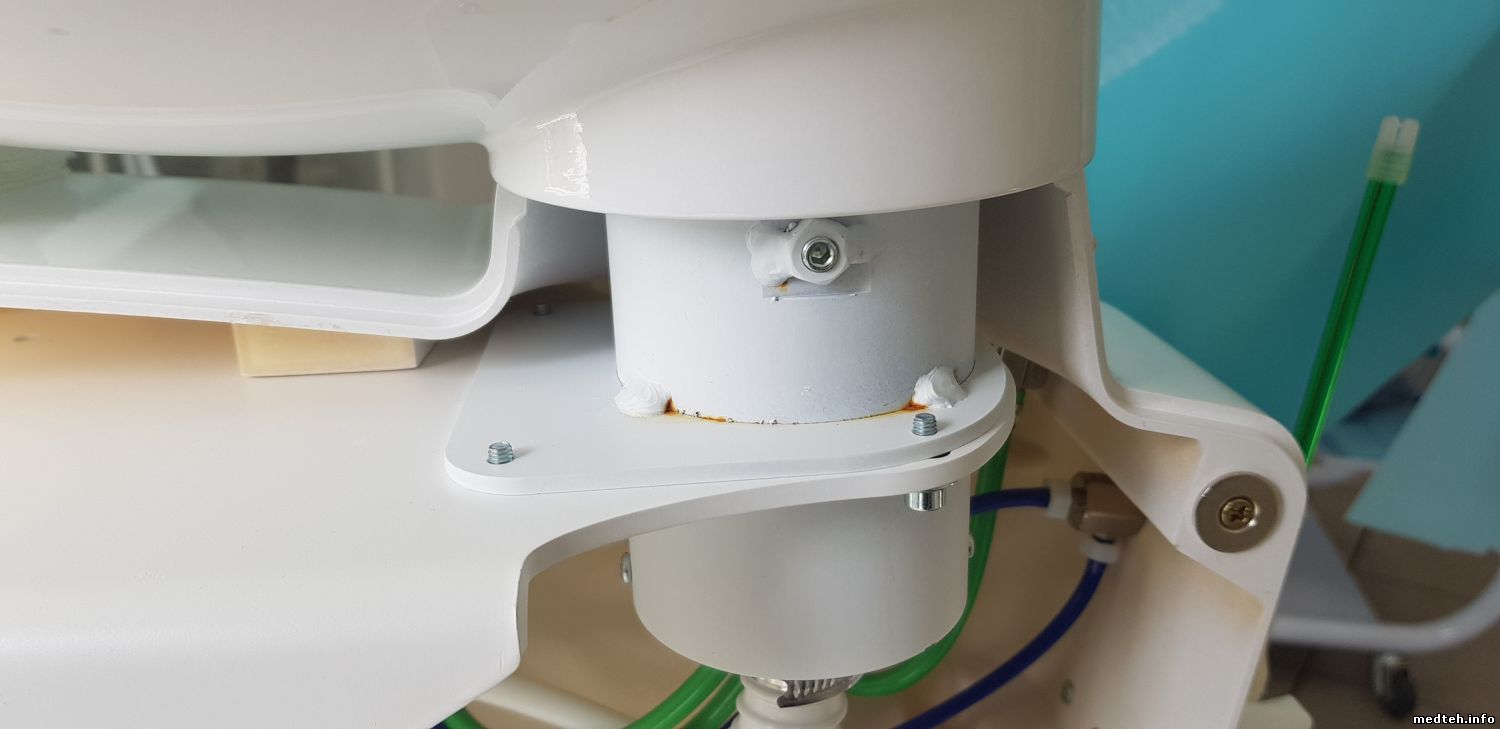

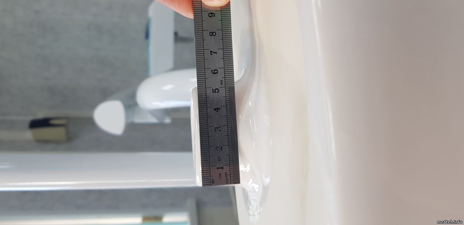

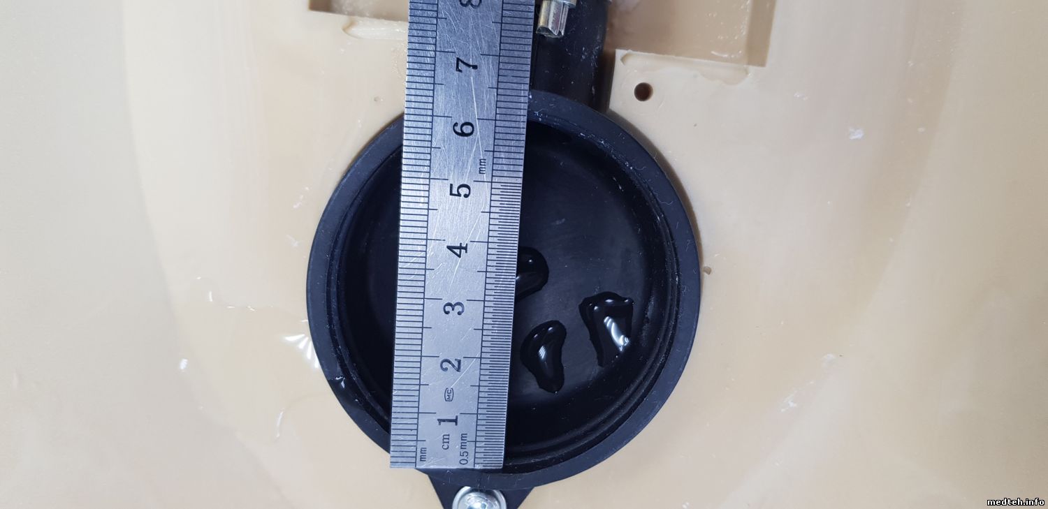

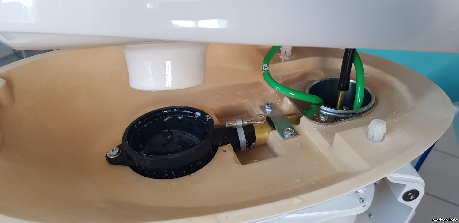

В сентябре 2019 года приобрели новую, 2019 г/в, стоматологическую установку Smile Mini 04 с креслом SK1-01 компании Chirana Medical a.s., Словакия.
При установке данной модели, сразу же обнаружили заводской брак. Сливное отверстие плевательницы не совпадало
размером с манжетой слива и разница была в 1 см в сторону манжеты, а манжета должна плотно облегать сливное отверстие. Вода течет ручьем не в слив, а на пол. Пришлось временно все заливать герметиком, чтобы хоть как-то работать.

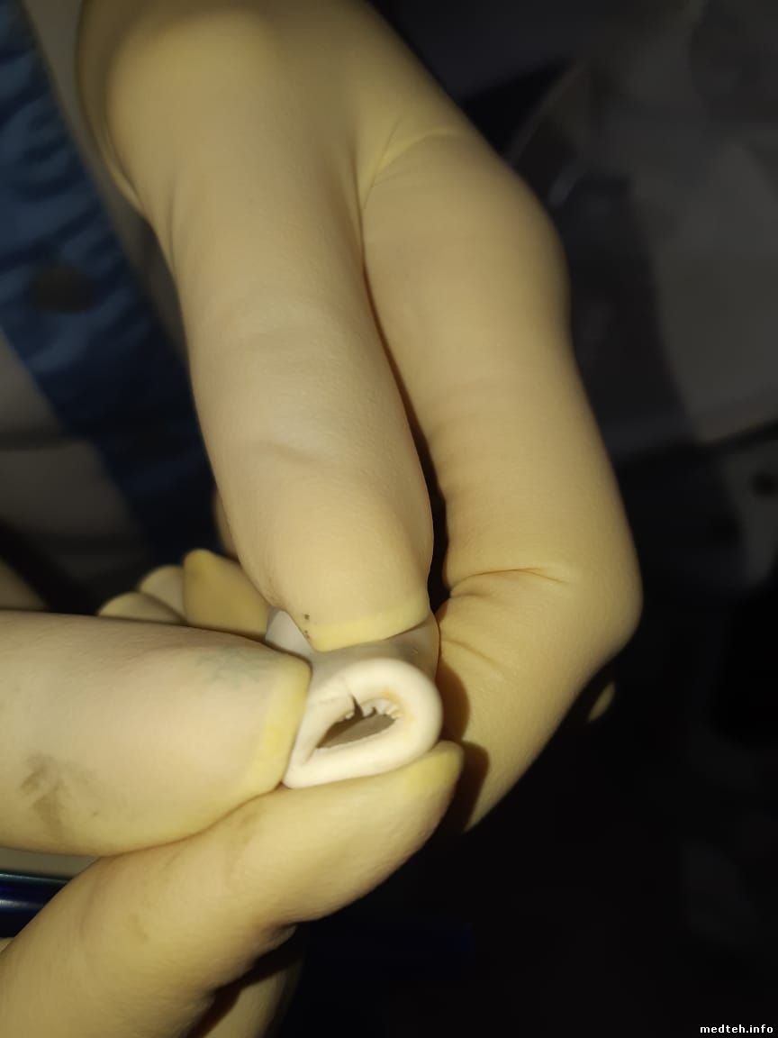

Далее, после 3-4 раз использования слюноотсоса его резинка треснула.
Все это можно увидеть на фото ниже.

А вот так в ней прокрашены стыки. Данная установка по паспорту изготовлена в августе 2019 и уже идёт ржавчина полным ходом.

ржавчина пошла из за того что проливалась вода из плевательницы.
резинка слюноотсоса могла треснуть из-за химии .
nea
По представленным фото внутренний диаметр манженты совпадает.

Если идут резиновые наконечники на слюноотсос треснутые, то это тоже г...но!!!

Когда слив плевательницы вставляется в манжету, то растояние от манжеты до слива по краю несколько миллиметров, хотя на фото в диаметре разница в 1 см. Это легко проверяется, когда пальцем проводишь по стыку внутри плевательницы и чувствуется, что манжета не прижимается, а гуляет.

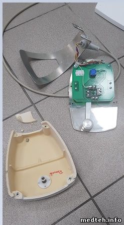

Через 5 месяцев эксплуатации развалился корпус педали стоматустановки. После непродолжительного исследования сделан вывод, что это инженерный брак.
Корпус педали крепится 4-мя винтами снизу педали. Так вот, раз в месяц эти винты откручиваются и принимают на себя всю нагрузку педали вместо ножек, высота, которых пару миллиметров и которые сделаны из силикона. Когда врач перемещает педаль с открученными винтами, то через открученные винты нагрузка идёт на корпус и он разваливается.
Официалы на наш запрос отвечают мол, что мы дураки сами сломали корпус педали. Но это не так, тут 100 процентов просчёты инженеров. Почему эти винты все время отвинчиваются?

После моих "расследований" я пришёл к выводу, что с завода идёт неправильное литьё слива плевательницы, так как манжеты одни и те же ставятся на все установки от Chirana.
Они откручиваются, а вы их закручиваете ... И так надо было делать каждый месяц в течении этого полугода ...
Правильно, что тут думать ... Крутить надо biggrin
