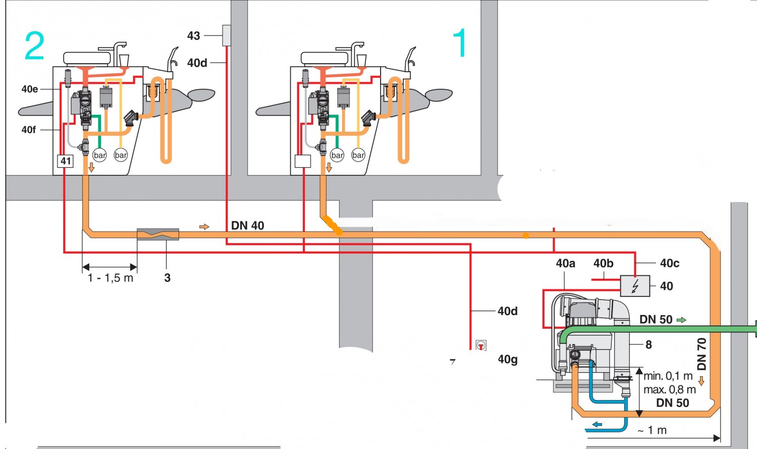

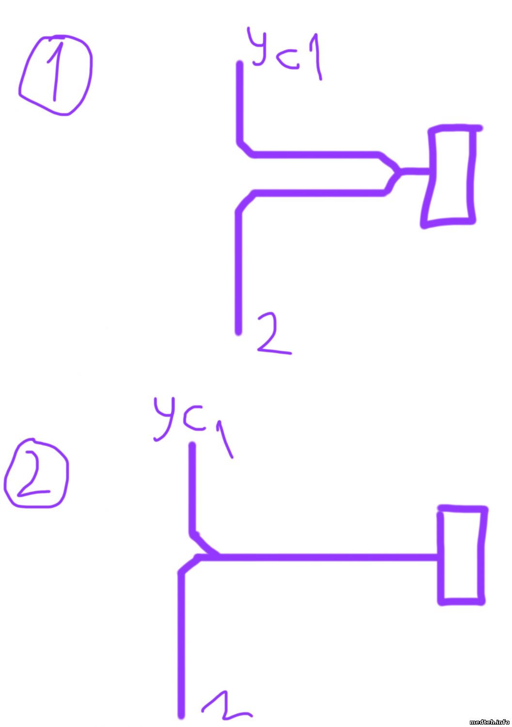

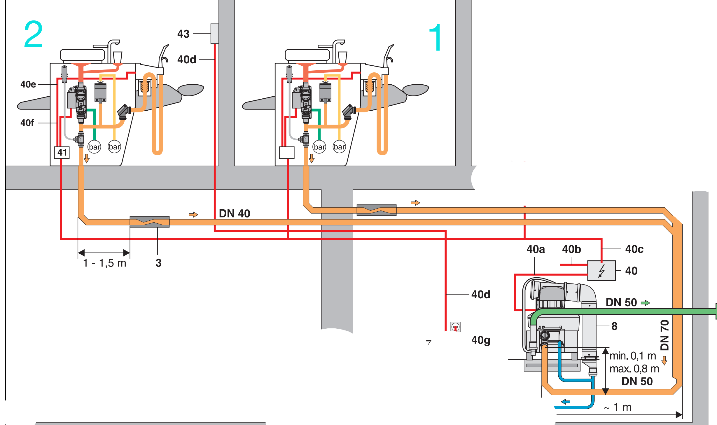

В догонку ещё вопросы по подключению: (в каталоге Durr я картинки смотрел), но интерсен именно опыт специалистов по медоборудыванию. Как подключить к одной помпе две УС, чтобы равномерно тянула?
МастерБакуДата: Среда, 18.Дек.2019, 00:01 | Сообщение # 4
Fuchs, конечно, так, как во второй картинке, ускорители можете не ставить. Есть нюансы, проконсультируйтесь с art-i-k.

Т.е., что в 1-м варианте, что во 2-ом помпа будет тянуть одинаково на 2-х УС ?
art-i-kДата: Четверг, 19.Дек.2019, 09:09 | Сообщение # 10
Я, таки, всегда предпочитаю раздваивать вакуумную магистраль возле самого вытяжного агрегата.
Не понял одного: где на рисунках, достойных Малевича, клапана выбора? shok

Цитата art-i-k ()
где на рисунках ... клапана выбора?
На дюровской картинке присутствуют, на картинках автора - нет. Это нюансы. Главное - определиться со схемой и нюансами трассы.
Кстати, на картинке Дюра аспиратор находится ниже горизонта установок. В случае, если трубы уходят в подвал и поднимается к аспиратору - возникает куча нюансов, не отображённых в картинке.

Ок, коллектор сделаю. Но, думаю, коллектора тоже по-разному можно сделать ...

Цитата Fuchs ()
коллектор сделаю
Косые тройники.
images.jfif (2.9 Kb)
FuchsДата: Четверг, 19.Дек.2019, 18:16 | Сообщение # 14
У вас сообщений: 24
Врач стоматолог
Я могу ошибаться, но я не знаю, как на практике, но как раз при косом тройнике будет неравномерно. В нём одна часть как бы прямая, вторая часть как бы отвод в сторону. Думаю, из прямой части сосёт сильнее ...
МастерБакуДата: Четверг, 19.Дек.2019, 21:35 | Сообщение # 15
А кто писал, что второй надо включать в прямую часть? Два тройника 50 x 40 x 45'.
