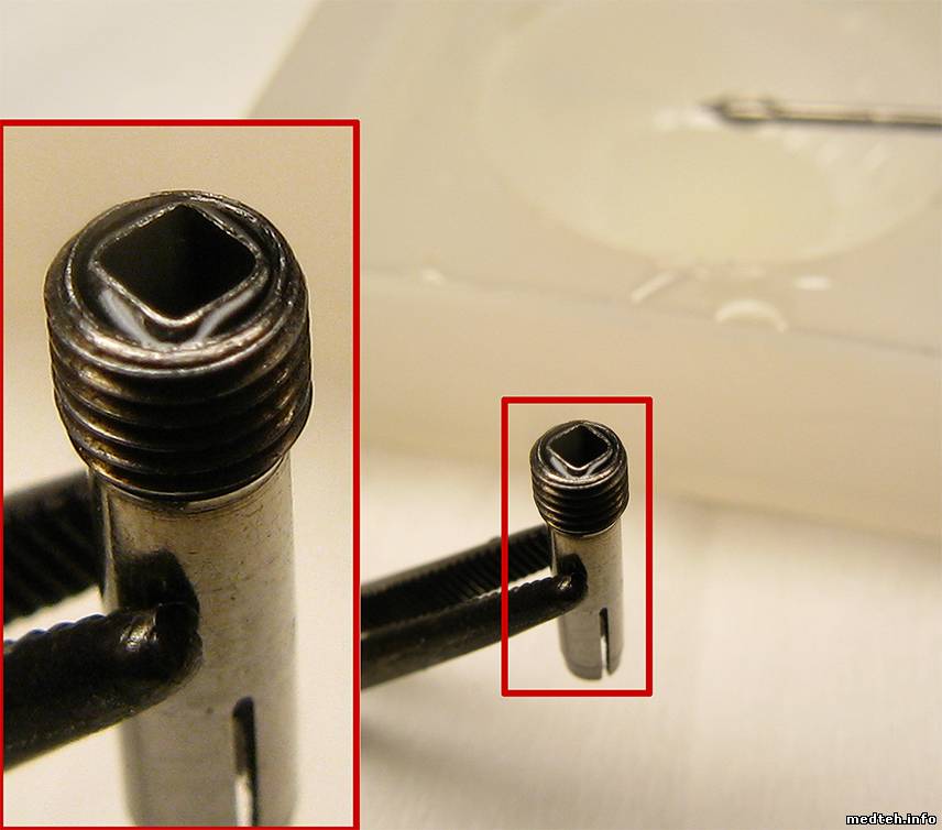

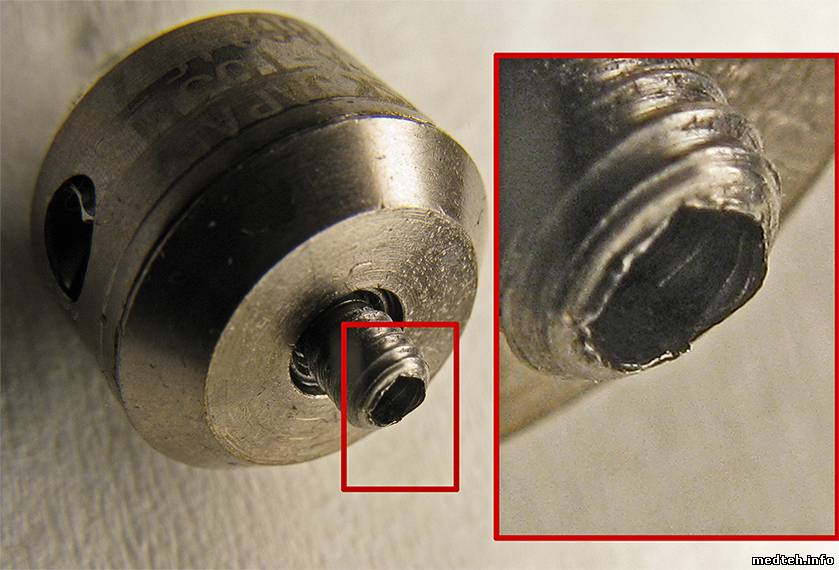

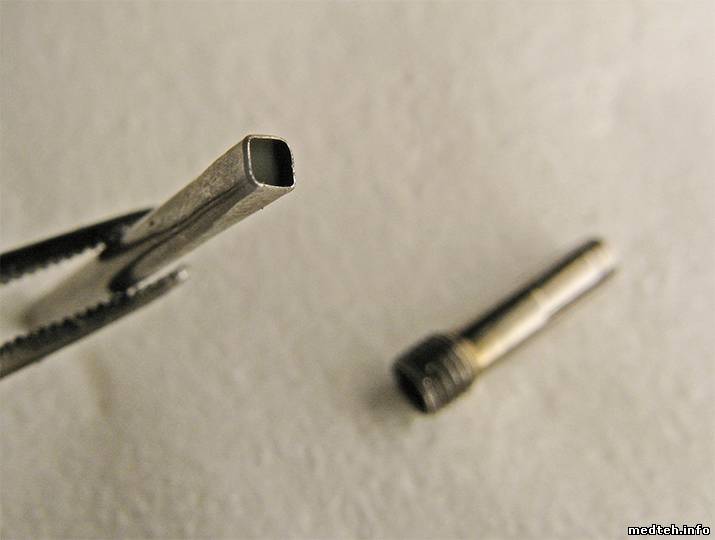

schutzmanДата: Четверг, 27.Окт.2011, 20:46 | Сообщение # 17
У вас сообщений: 22
Винница
Часто врачи усердствуют с зажимом бора ключом. Как следствие слюзовывается квадратное отверстие в цанге. При этом нет необходимости покупать дорогостоящий ротор (например на фото ротор NSK).
1. Отрезаем алмазным диском кусочек трубочки охлаждения бора "Borden" (двухканального) ненужного наконечника.
2. Одеваем отрезок трубки на ось ключа и проклепываем стороны молоточком до квадратного сечения.
3. Получилась часть трубочки квадратной, точно в размер оси ключа.
4. Рассверливаем отверстие в цанге глубиной равной старой квадратной выштамповки и диаметром равным поперечнику квадрата изготовленной трубочки.
5. Вклеиваем на композитную смолу ("Эпоксидка" наилучший конструкционный клей, правда с ней нужно уметь работать, в работе с ней есть много нюансов и тонкостей). Раньше впаивал, но срывало место пая. Припой мягкий.
6. Вот и все. За час мы заработали 100грн. (для коллег из России это прибл. 400руб.) Врач щаслив, мы пъем пиво drinks . По отзывам работает лучше новой при этом можно квадратную вставку всегда заменить на новую.
