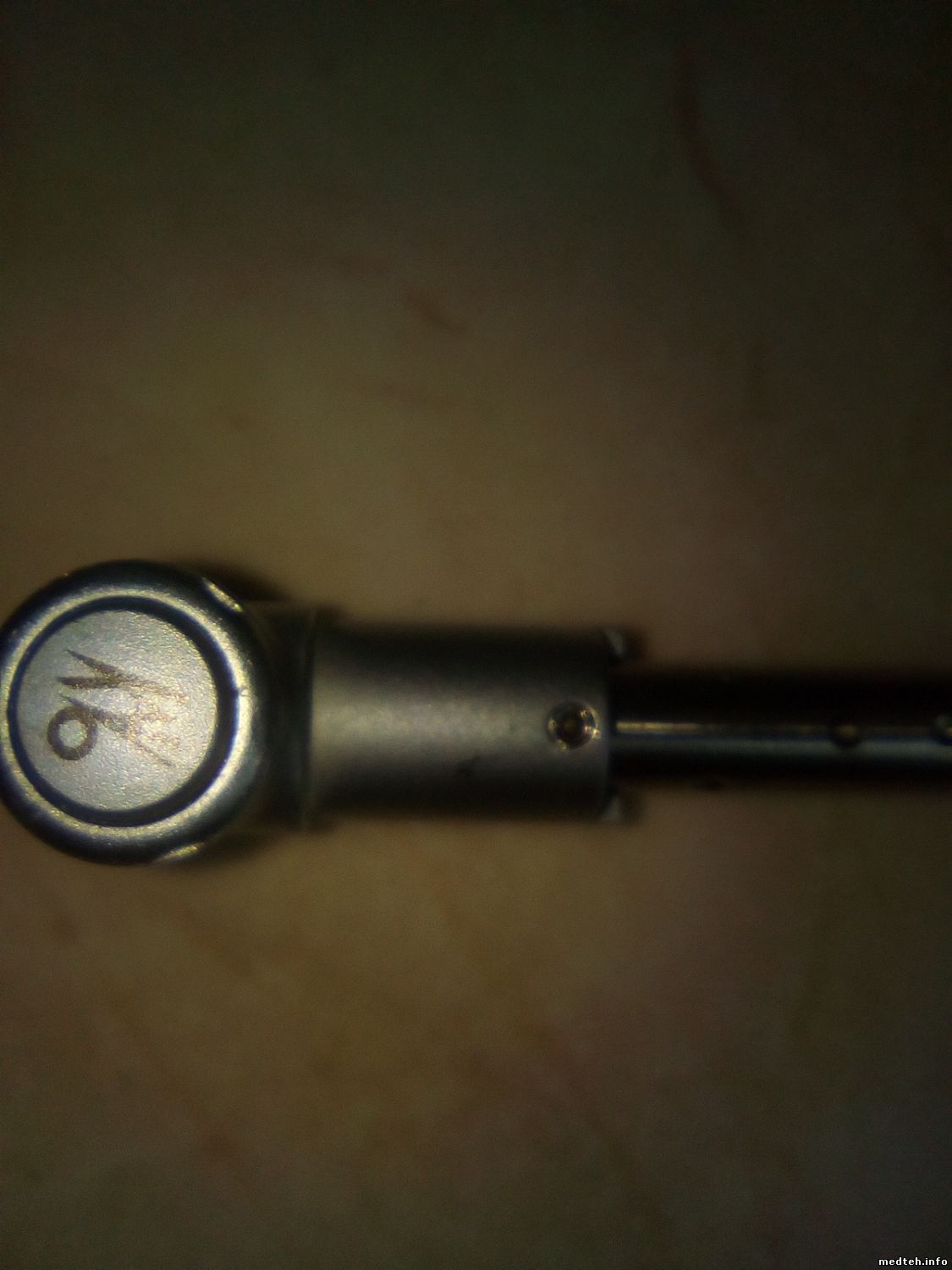

bektyishДата: Понедельник, 27.Июн.2022, 16:39 | Сообщение # 614
Снимок плохой, но уверен, что при желании такой ключ можно из стоматологического бора сделать.
