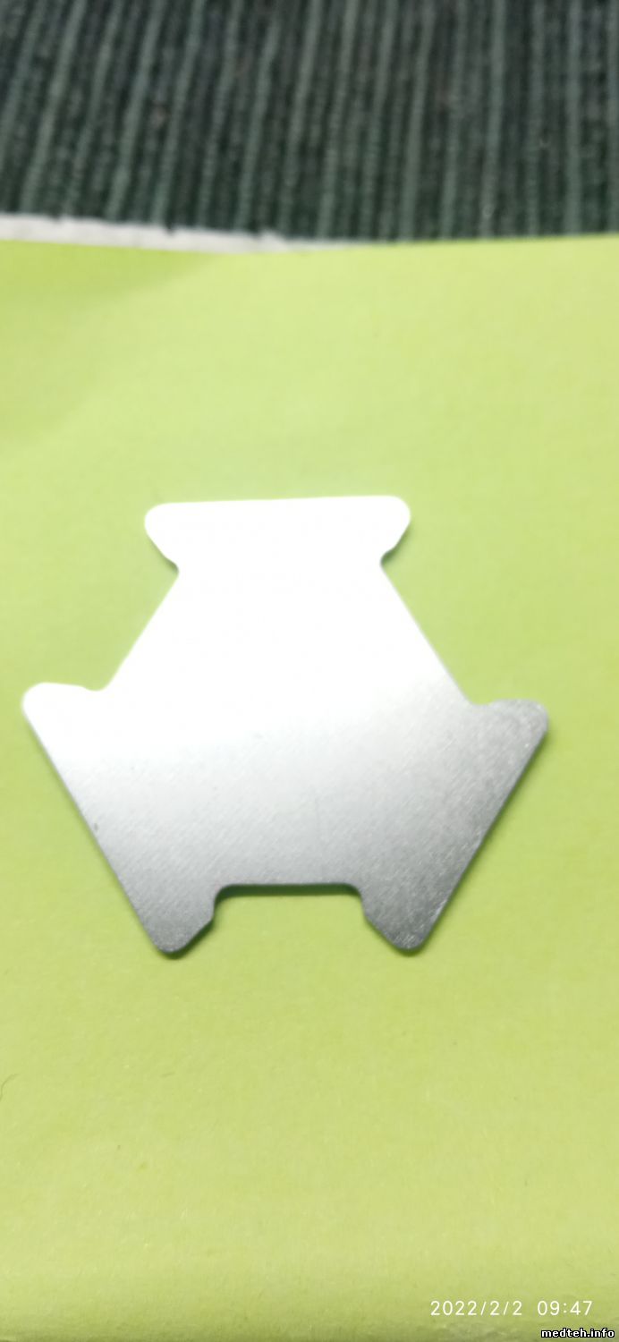

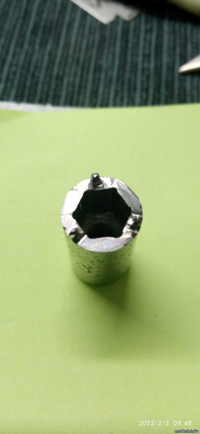

PalmihUДата: Вторник, 01.Фев.2022, 22:27 | Сообщение # 597
У вас сообщений: 24
Йошкар-Ола
Всем здоровья!
Обеспечили меня таким инструментом: https://aliexpress.ru/item....5945126
https://aliexpress.ru/item....3134332
При помощи крутилки приспособился откручивать крышки турбинных наконечников, подбираешь нужную цангу и откручивается отлично.
Это вариант для любителей поизобретать, поэкспериментировать, а для профессионалов это неприемлемо. Крышки в наконечниках, откручиваются ключами. Откручивать крышку крутилкой это примерно, как я к своему внедорожнику могу прицепить плуг, и он его потянет, но я представляю кем меня назовут люди, которые увидят это безобразие. Так точно и с откручиванием крышек. Я крышки закручиваю на локтайт слабой фиксации и их можно открутить только ключом, а не крутилками. Это делаю просто для профилактики, чтобы не откручивали крутилками.
SSUДата: Среда, 02.Фев.2022, 11:03 | Сообщение # 600
У вас сообщений: 373
ужгород
[p.s.]А пресс у Вас неплохой.
Тем более, что большинство крышек откручиваются простейшим ключом, каковых различных размеров со временем собирается неприлично большое количество. Да и как зажать цангой скруглённую крышку?
В любом случае необходимо использовать либо оригинальный инструмент, либо точь-в-точь соответствующий откручиваемой детали. Либо сделать самому. При наличии технического мотора, диска и фрезы на это уходит минут 10-15 с перекуром.
