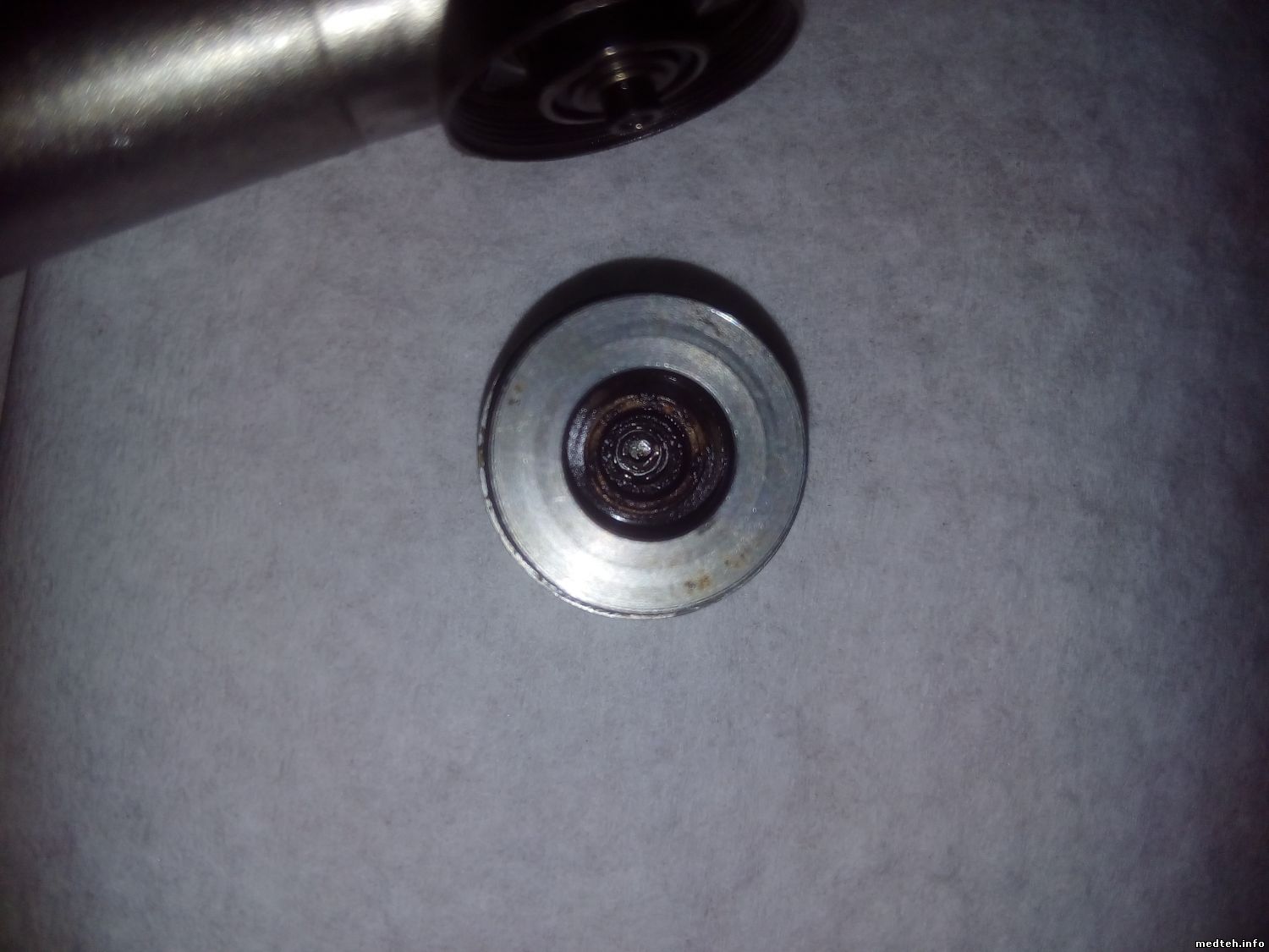

madmacДата: Пятница, 07.Июл.2017, 22:34 | Сообщение # 481
Цитата Hi_Man ()
sirona T2 REVO
подшипник не похож на штатный. штатный полностью в кнопку не уходит, да и на вал ставится так, что без нагрева вручную сложно оторвать.
так что либо выпиливать аккуратно турбинным бором или масло+рычаг.
съемник, если есть. но сомнительно.
МастерБакуДата: Пятница, 07.Июл.2017, 22:54 | Сообщение # 482
вам этот подшипник нужен ? кочерга вам в помощь.
Hi_ManДата: Пятница, 07.Июл.2017, 23:23 | Сообщение # 483
У вас сообщений: 50
ремонт
Подшипник штатный. Он просто отвалился от вала, не знаю как удалось довести наконечник до такого состояния...но ....вот так как то.
Масло + рычаг, какой там рычаг фиг подлезешь
Подшипник мне не нужен.
Шестеренку новую ставить нужно в сборе
Кочерга , кочерга, она у каждого своя....но у меня нет такой. (
хоть бы фото сбросили
Сообщение отредактировал Hi_Man - Пятница, 07.Июл.2017, 23:25
madmacДата: Суббота, 08.Июл.2017, 00:22 | Сообщение # 484
если бы в свое время я не починял эти наконечники десятками в месяц, поверил бы.
вариантов только два:
- наконечник стерилизовали в сухожаре. в автоклаве клей, которым фиксируется подшипник, не успеет размякнуть.
- кто-то уже менял подшипник, и сделал это... per rectum.
крепким зондом или экскаватором поддевать по кругу, пролив маслом. вынется.
хотя, судя по крышке, её тоже под замену бы- выработка великовата. не критична пока, но заметная.
Hi_ManДата: Суббота, 08.Июл.2017, 01:45 | Сообщение # 485
У вас сообщений: 50
ремонт
По какому еще кругу поддевать?
я что то вас совсем не понял ( ! Как вы там по кругу поддеть рекомендуете?
Похоже кочергу делать придется
LeninДата: Суббота, 08.Июл.2017, 10:22 | Сообщение # 486
У вас сообщений: 213
Томск
Имеется в виду, постепенно по внутреннему диаметру в разных точках поддевать гочергой, т.к прекос.
Madmac, надеюсь вы это имели ввиду blush

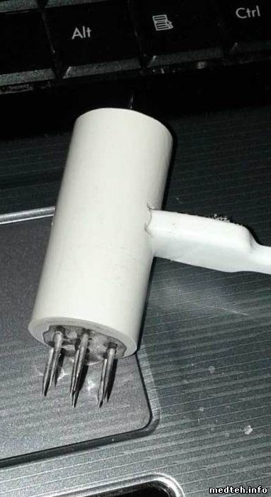

доброго времени суток) уже который раз возникает одна и та же проблема - чуть только не доследили - в наконечники Ti-Max X700L не вставляются боры.. причина одна и та же - по причине несмазывания цанги разваливается нажимной подшипник в крышке..разваливается от грязи.. "родные" турбинные группы не выдерживают частой разборки - слетает внешнее кольцо верхнего подшипника.. чем можно победить проблему без постоянной покупки новой кнопки..рублем наказать не получится врачей - предупреждаю сразу)
Константин1969Дата: Суббота, 08.Июл.2017, 12:09 | Сообщение # 488
У вас сообщений: 248
Инженер-приборостроитель
Сергиев-Посад
Повесь картинку молоточка. biggrin А если по теме- хорошая смазка из фирменного баллона удаляет данную картину. Ну и самому проверять. Конечно, попадаются такие, которые после хирургии не обработали, не продули в асистине, но таких один на десяток. У меня медсёстры чудили, после ВИЧ или гепатита специальные наконечники замачивали. Так там все внутренности были в белых отложениях. После этого стали одноразовые покупать.

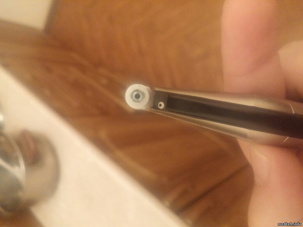

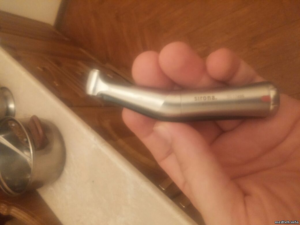

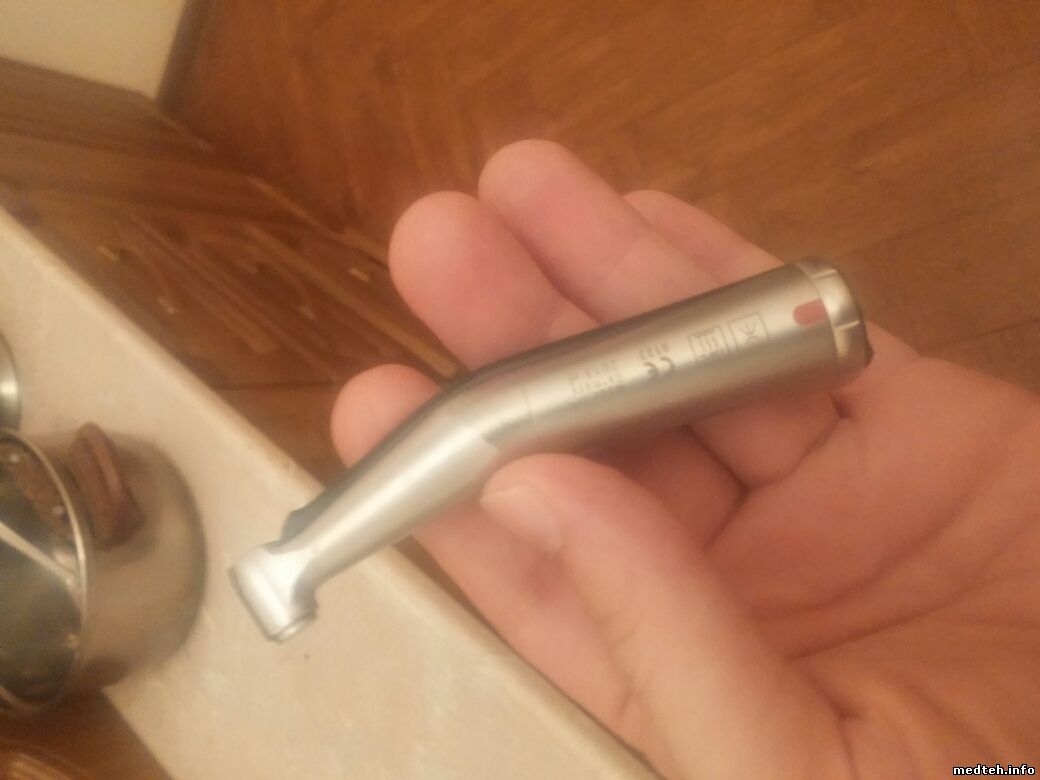

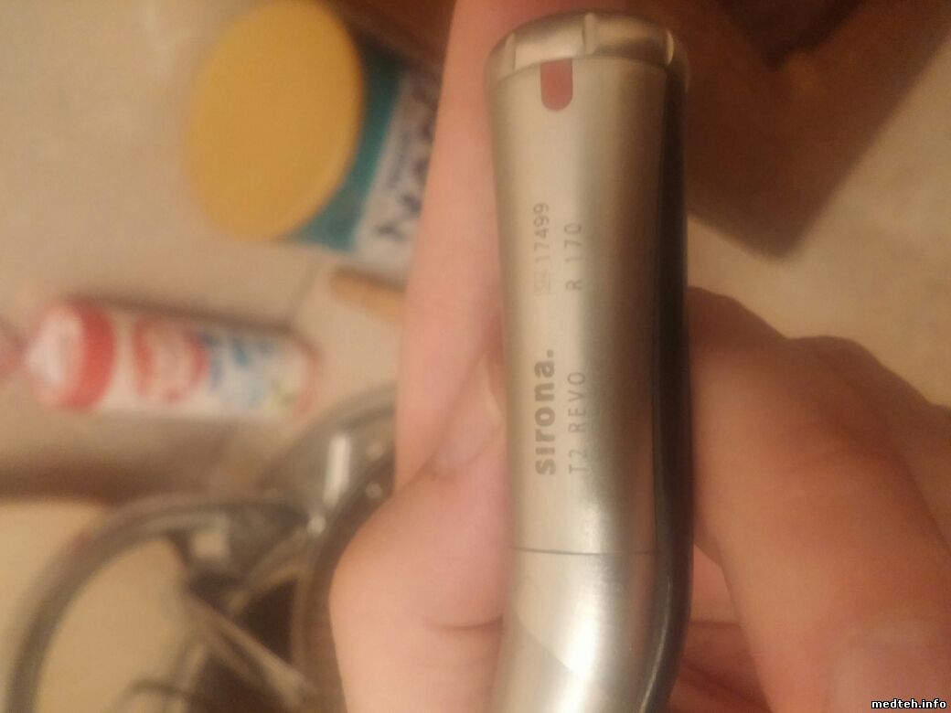

sheihДата: Понедельник, 31.Июл.2017, 10:49 | Сообщение # 501
У вас сообщений: 46
Екатеренбург

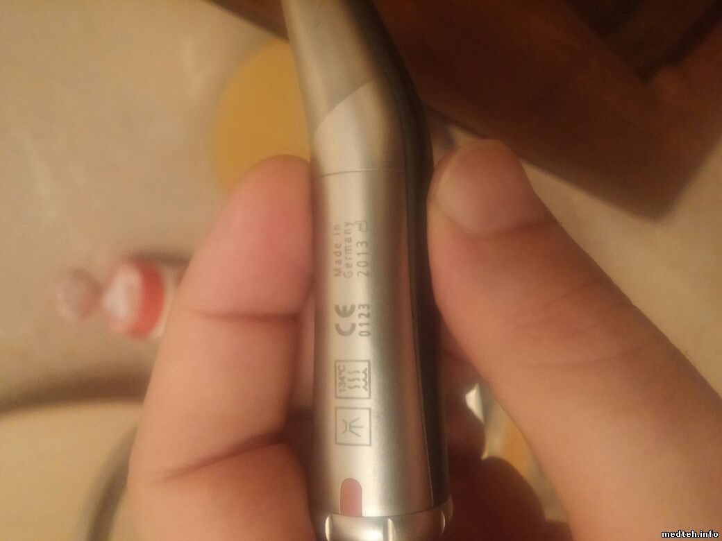

день добрый. друзья помогите разобрать вот такой интересный агрегат Sirona T2 revo, инструкции!!?, может кто опытный знает что да как камни там подводные итд?
0474892.jpg (54.3 Kb) · 1053245.jpg (52.1 Kb) · 0473613.jpg (56.0 Kb) · 2964272.jpg (51.0 Kb) · 5287203.jpg (58.3 Kb)
LeninДата: Понедельник, 31.Июл.2017, 11:04 | Сообщение # 502
Томск
http://www.medteh.info/forum/35-7511-1#117212
LeninДата: Понедельник, 31.Июл.2017, 11:09 | Сообщение # 503
Томск
http://www.medteh.info/forum/35-5749-1#167883
Поиск на форуме никто не отменял wink
МастерБакуДата: Понедельник, 31.Июл.2017, 11:10 | Сообщение # 504
Цитата sheih ()
Sirona T2 revo
ремонт с оригинальными комплектующими дороже наконечника.
madmacДата: Четверг, 03.Авг.2017, 20:53 | Сообщение # 505
для головы свои пассатижи, для остального отвертка и пинцет.
