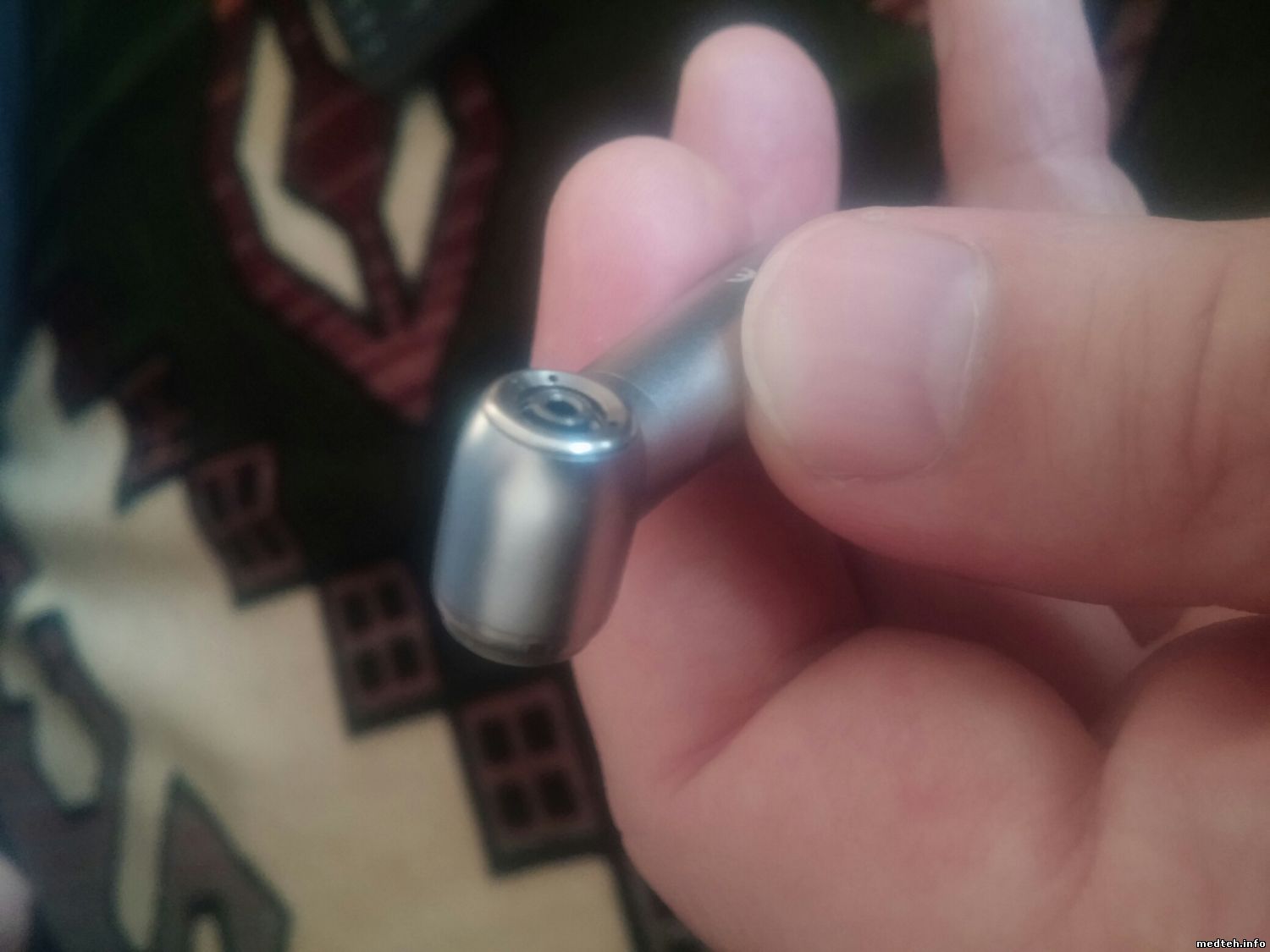

Подскажите пожалуйста, что можно сделать, с данным наконечником сирона мини т3, вода просачивается через щели. Фото прилагаеться.
medtech_krskДата: Среда, 14.Июн.2017, 19:28 | Сообщение # 443
У вас сообщений: 291
Через какие конкретно щели? Между черной вкладкой и корпусом?
sheihДата: Среда, 14.Июн.2017, 22:04 | Сообщение # 444
У вас сообщений: 46
Екатеренбург
Да
sheihДата: Среда, 14.Июн.2017, 22:06 | Сообщение # 445
У вас сообщений: 46
Екатеренбург
Имею в виду наружную окружность.
МастерБакуДата: Среда, 14.Июн.2017, 22:06 | Сообщение # 446
Цитата sheih ()
что можно сделать
снять форсунку и сменить прокладку , кто-то её неправильно уложил и зажал - кердык ей ( почти)

МастерБаку форсунку вы имеете в виду вот эту штуку? на фото. Она должна выкручиваться? или просто вытаскивается?
astraДата: Четверг, 15.Июн.2017, 09:49 | Сообщение # 451
У вас сообщений: 364
sheih,
Цитата madmac ()
между кольцом спрея и корпусом щель большая. видимо потому, что гайки нет.
На фото явно отсутствует гайка которая должна притягивать кольцо (форсунку, диффузор и т.д.) спрея.
Сообщение отредактировал astra - Четверг, 15.Июн.2017, 10:00
sheihДата: Четверг, 15.Июн.2017, 09:58 | Сообщение # 452
У вас сообщений: 46
Екатеренбург
Клиентка говорила что наконечник раняла, два раза, скорее всего он выпал, чем можно его заменить? что посоветуете?
astraДата: Четверг, 15.Июн.2017, 10:04 | Сообщение # 453
Кроме оригинальной гайки посоветовать нечего. Или искать в кабинете (в правильной позе biggrin ) или заказывать у дилера запчасть.

Кстати, про советы. На фото вмятин не видно, но если говорит что роняла несколько раз и, возможно, от падений выпала гайка, то осмотрите повнимательнее голову на предмет повреждений.
bektyishДата: Четверг, 15.Июн.2017, 16:17 | Сообщение # 456
сперва проверь не обломилась ли прижимная гайка - возможно в наконечнике осталась часть резьбы , встречал подобное на BORA L

За эту маленькую гайку, просят 1918р плюс еще за перевозку 300 руб, стоит ли это того учитывая что клиент наверняка рассчитывает на небольшую сумму ремонта.
МастерБакуДата: Суббота, 17.Июн.2017, 14:43 | Сообщение # 460
тогда пусть выкинет .

Скажите пожалуйста, можно ли использовать этот наконечник без гайки, не вылетит ли форсунка?
astraДата: Вторник, 20.Июн.2017, 13:08 | Сообщение # 463
Это опасно. форсунка может попасть в рот , а может и в горло пациента.
ГайковертДата: Вторник, 20.Июн.2017, 16:16 | Сообщение # 464
У вас сообщений: 137
Для той гаечки нужен соответствующий ключик.
Течь воды снаружи "форсунки" говорит о повреждении головки (овал), отсутствии или повреждении резинового уплотнения "форсунки" или оно стоит не на своем месте.
МастерБакуДата: Вторник, 20.Июн.2017, 21:18 | Сообщение # 465
Гайковерт, там гайки вообще не видно .

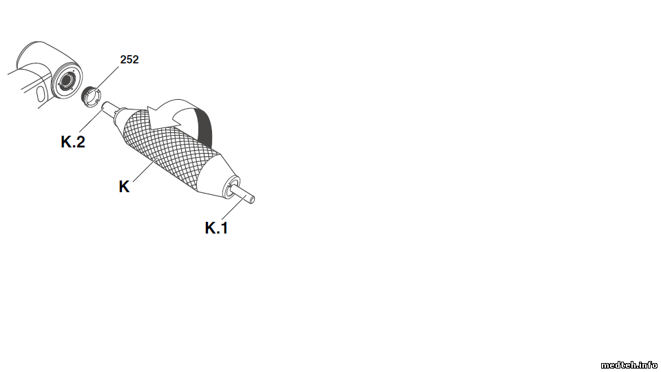

Подскажите пожалуйста, как разобрать угловой повышающий наконечник KaVo EXPERTmatic LUX E25 L, чтобы заменить шестерню головки. Фильтр, гайку заднюю выкрутил и вытащил держатель и все. Дальше не вижу, что можно открутить, чтобы разобрать наконечник.
МастерБакуДата: Суббота, 24.Июн.2017, 22:54 | Сообщение # 467
вам в другой теме ответили . не надо в каждую тему писать . думаете ответ будет другой ? ireful
Wirs_32Дата: Воскресенье, 25.Июн.2017, 09:40 | Сообщение # 468
У вас сообщений: 24
Механик
Гавриловка
МастерБаку,
Ни какого ответа, пока я до сих пор не увидел.
Да голову ей выдерни и делов с ней. Только сильней дергай и шарики не растеряй с пружинной вставкой.
