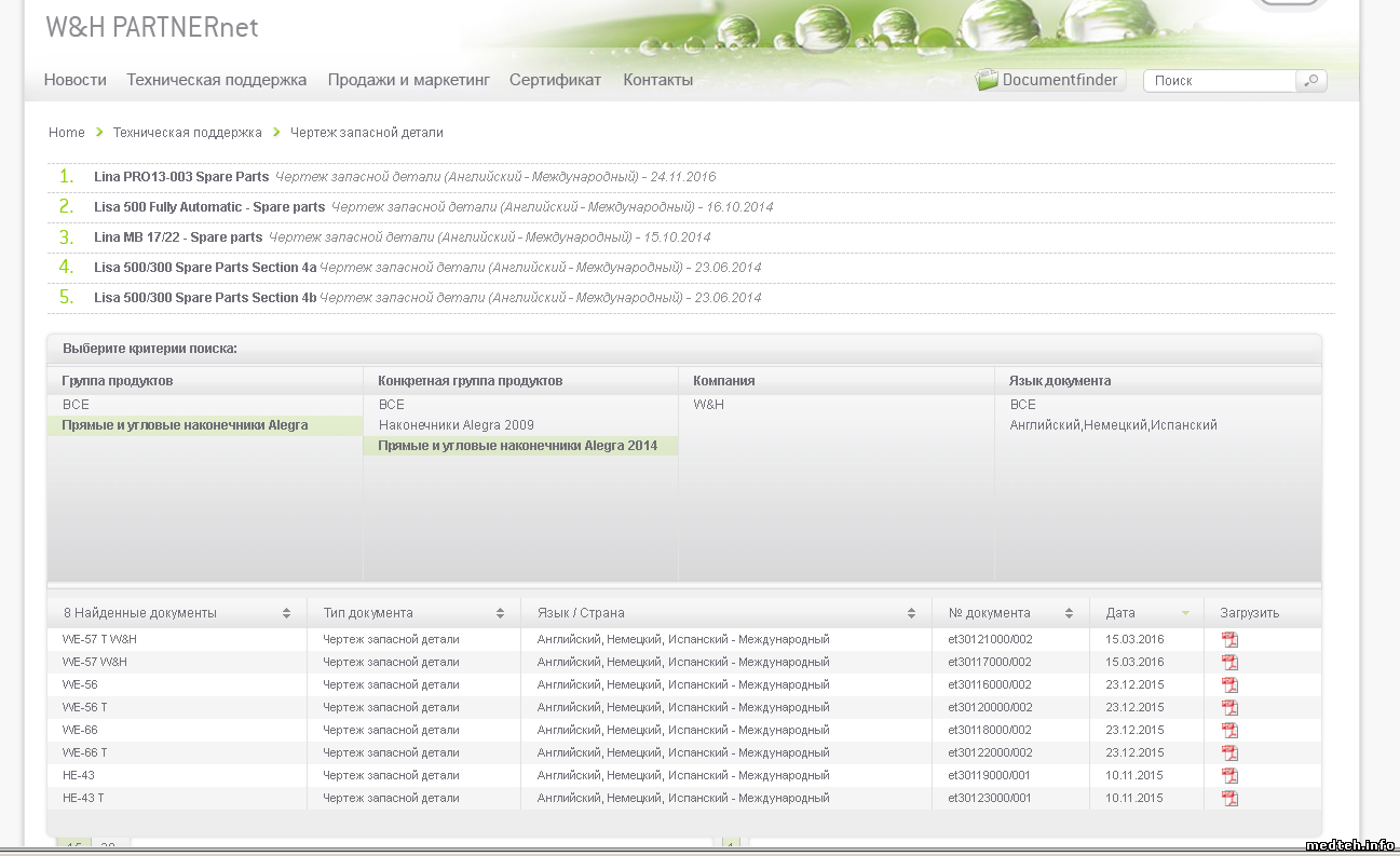

Сборочный чертеж
WE-56.pdf (132.0 Kb)
astraДата: Четверг, 04.Май.2017, 12:59 | Сообщение # 368
У вас сообщений: 364
Цитата rozzi70 ()
Сборочный чертеж
WE-56.pdf(132Kb)
Это чертеж наконечника выпуска после 2014г. А на фото наконечник 2013г.
dima_perikovДата: Четверг, 04.Май.2017, 13:10 | Сообщение # 369
Стоматология, Косметология
Ждем схему для наконечника WE-56 2013 г.

В чем отличие наконечников 2013 и после 2014 гг.? Добавлю схему для WE-56A.
WE-56_A.pdf (262.8 Kb)

Меня интересует мнение Astra, почему вы решили, что чертеж наконечника после 2014 года выпуска, разве в нижнем левом углу, не год создания документа?
astraДата: Четверг, 04.Май.2017, 16:56 | Сообщение # 375
WE-56_A.pdf(263Kb)
Открывайте обе схемы и сравнивайте. По моему различий больше чем сходства.

WE-56A.pdf (206.2 Kb)
Не знаю откуда Вы берете схемы, если с официального сайта, то такой вопрос не должен возникать.
rozzi70Дата: Четверг, 04.Май.2017, 17:04 | Сообщение # 379
У вас сообщений: 110
техник по ремонту
Картридж можно вынуть, без переднего подшипника, он остался в корпусе головки.
rozzi70Дата: Четверг, 04.Май.2017, 17:06 | Сообщение # 380
техник по ремонту
Да, я беру схемы с официального сайта, поэтому у меня и возник вопрос, может у вас больше информации, как по схеме определить год выпуска наконечника?

Вот еще один наконечник
WE-56_2015.pdf (1.43 Mb)
А надо знать модельный ряд. Тот наконечник схему которого Вы rozzi70, публикуете уже не выпускается. А заменили его наконечником Alegra WE-56 2014г.
Его схема будет ниже.
Цитата rozzi70 ()
Вы написали порядок разборки, но в этом наконечнике нет внутренних трубок и промежуточный вал, просто вынимается, выкручивать его не нужно...
Но у автора вопроса другой наконечник WA-56A схему которого опубликовали позже Вы и титов, там как раз и есть трубки.
Посмотрите где на сайте надо искать наконечник WE-56
Пока писал Вы сами разобрались.

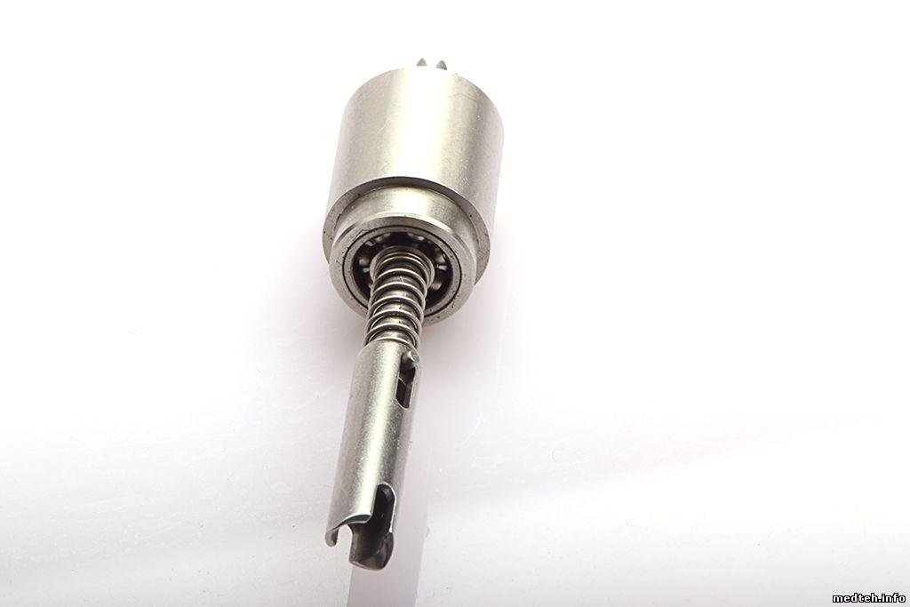

Hi_ManДата: Четверг, 04.Май.2017, 21:48 | Сообщение # 386
У вас сообщений: 50
ремонт
Цитата титов ()
А никто не задался вопросом, как он достал ротор не вынув вал?
Один внимательный человек обратил внимание на этот факт что ротора нет ))!
Открутил крышку и перевернул наконечник, шестеренка с верхним подшипником сама на стол "вывалилась".
Вот как то так )
Потому что нижний подшипник развалился от времени или не правильного ухода может от падения! (есть вмятина не большая)
На данный момент это уже не важно!
всем большое Спасибо за помощь!
Ток слегка меня запутали по поводу года выпуска 2013 и 2014.
Так есть или нет отличие???

Hi_ManДата: Четверг, 04.Май.2017, 22:01 | Сообщение # 389
У вас сообщений: 50
ремонт
Внимательно читайте плиз!
Ротор есть, просто фото сделал уже без него!!
Hi_ManДата: Четверг, 04.Май.2017, 22:06 | Сообщение # 390
У вас сообщений: 50
ремонт
Неприятная вмятина как выяснилось деформировала нижний подшипник.
это уже сложней)!
Кто как решает такой вопрос, точнее чем? ( у меня нет правки под эту модель.)
Где купить тоже не нашел.
Может есть у кого чертеж, поделитесь!

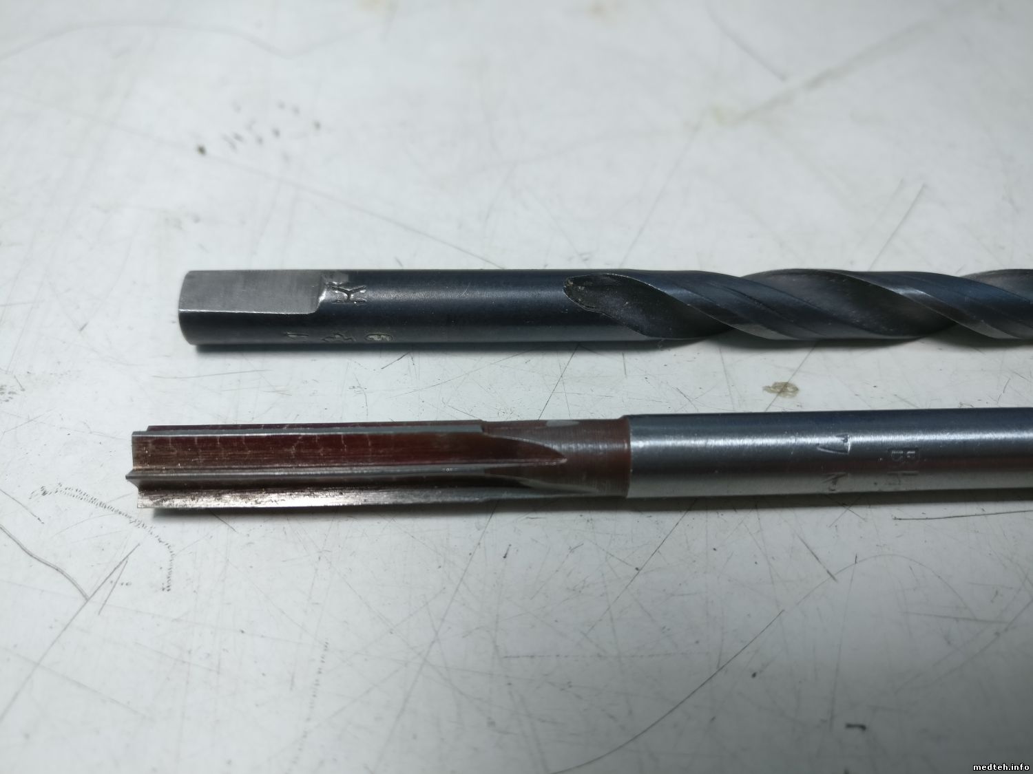

rozzi70Дата: Пятница, 05.Май.2017, 11:43 | Сообщение # 391
техник по ремонту
Вмятины выправляю сверлом или калибром 7 мм с проточкой и прохожу разверткой 7 мм №2, после довожу бором или шабером и полирую. Самое важное, не перестараться, картридж будет люфтить.
Hi_ManДата: Пятница, 05.Май.2017, 22:18 | Сообщение # 392
У вас сообщений: 50
ремонт
шабером?
(можно фото?)
viktor_evДата: Суббота, 06.Май.2017, 00:40 | Сообщение # 393
У вас сообщений: 648
rozzi70,
Так можно ровнять головы только в турбинных наконечниках. Посадочные места подшипников, в головах угловых наконечников таким способом ровнять опасно. Может произойти смещение посадочного места и наконечник потом будет греться или прослабите посадочное место подшипника и наружная обойма подшипника, начнет вращаться в посадочном отверстии головы. Оправки для выравнивания должны иметь направляющие и делать нужно несколько оправок различной толщины.

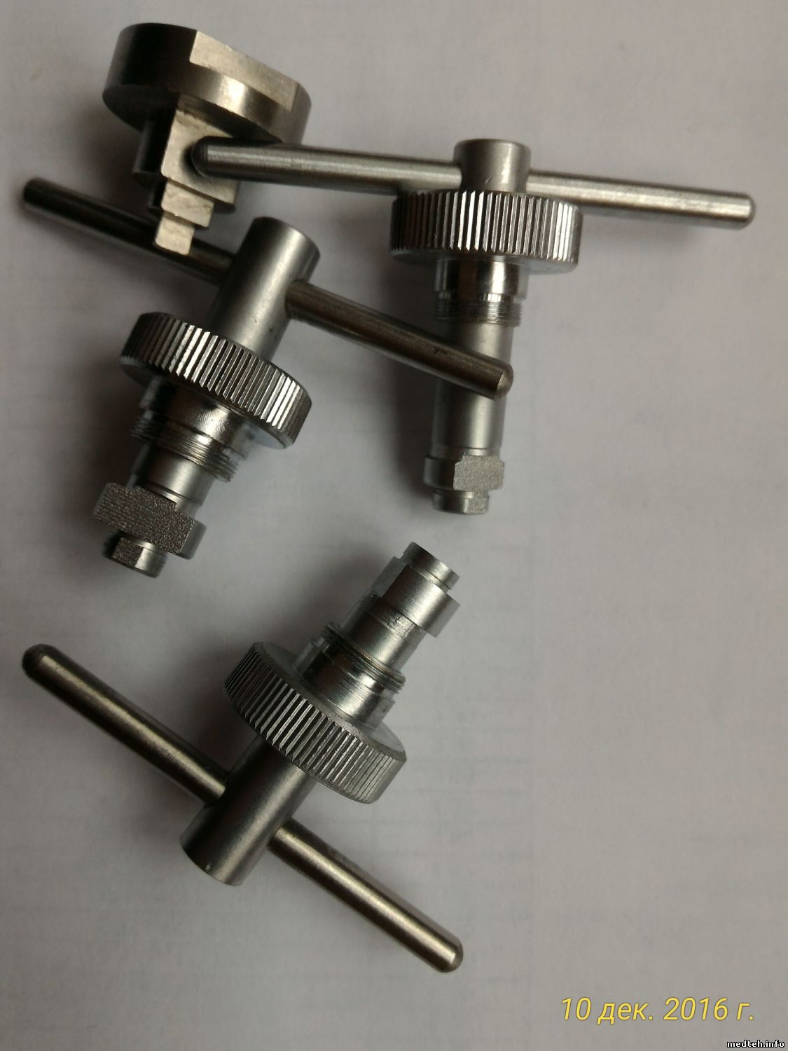

Hi_Man,
Чтобы рентабельно ровнять головы в наконечниках, нужно самому точить оправки или иметь бесплатного токаря.

viktor_evДата: Суббота, 06.Май.2017, 21:28 | Сообщение # 396
Hi_Man,
Вы наверное далеки от ремонта наконечников. Ни каких чертежей не нужно. Вы скопируйте то, что написано и сфотографировано здесь выше, принесите это и согнутый наконечник токарю и расскажите, что вы хотите сделать, и он вам быстро сделает, но запомните одно. Оправки сами не ровняют. К ним нужно голову и руки.
viktor_evДата: Суббота, 06.Май.2017, 21:37 | Сообщение # 397
Hi_Man,
Цитата Hi_Man ()
У кого есть чертежи для W&H WE-56 и не жалко поделиться?
Да не жалко. Вот раскрутил специально для вас. Попросите токаря чтобы он вам выточил ключ для этого наконечника.

МастерБакуДата: Суббота, 06.Май.2017, 23:11 | Сообщение # 399
Цитата Hi_Man ()
Ещё раз повторюсь: У кого есть чертежи для W&H WE-56 и не жалко поделиться?
вам ведь уже выкладывали
http://www.medteh.info/forum/35-1968-204738-16-1493889309 , или вам в цвете надо ?
