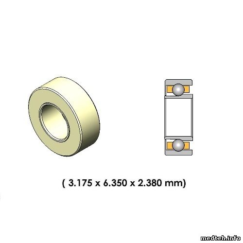

МастерБакуДата: Понедельник, 25.Апр.2016, 21:41 | Сообщение # 289
viktor_ev, как стянуть с вала вот такой подшипник ? если он сильно изношен ? и сидит близко к крыльчатке .( например такой )
Сообщение отредактировал МастерБаку - Понедельник, 25.Апр.2016, 21:45
viktor_evДата: Вторник, 26.Апр.2016, 22:36 | Сообщение # 290
У вас сообщений: 648
МастерБаку,
На представленном эскизе упорный подшипник . Берется и руками снимается наружная обойма вместе с сепаратором и шариками, а внутреннюю обойму снимаю съемником при помощи пресса. Все элементарно просто. Но на многих кавовских наконечниках сейчас стали делать не разборный, одноразовый ротор, на подобии энэскашной одноразовой хрени. Вопрос решается просто. Вместо оригинального ставится тот ротор который на фото. Он не чуть и ни чем не хуже оригинального, в чем многие форумчане уже убедились. Точно так же решается вопрос одноразовых роторов NSK. Выгода двойная. Вы получаете клиента стоматолога, которому просто в дальнейшем меняете подшипники на роторе, а стоматолог экономит деньги на том, что не покупает каждый раз одноразовые роторы целиком. И все довольны.
МастерБакуДата: Пятница, 29.Апр.2016, 14:18 | Сообщение # 291
если ещё не снимается - можно раздавить плоскогубцами blush
каким съёмником ? там прямой выступ под мм , потом скос.

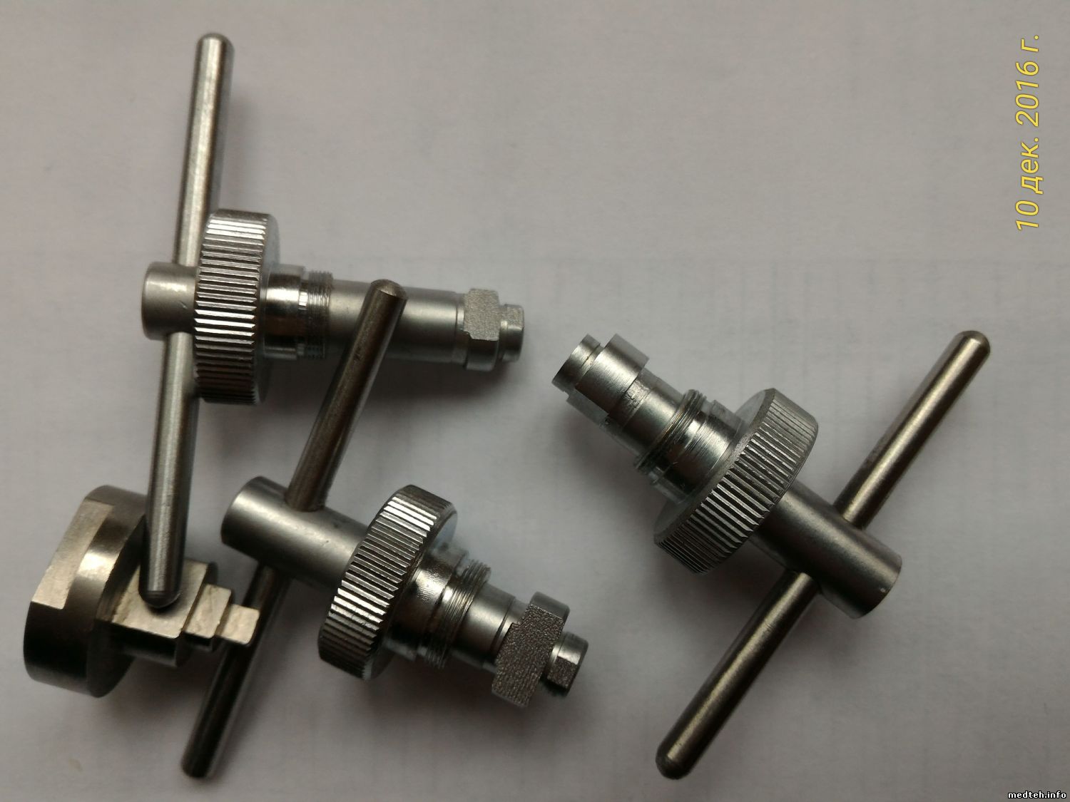

Wirs_32Дата: Суббота, 10.Дек.2016, 13:50 | Сообщение # 301
У вас сообщений: 24
Механик
Гавриловка
Nearfaith,
ЦитатаNearfaith ()
И еще возник вопрос, кто какими инструментами правит головы замятые у наконечников?
Вот эти инструменты я купил в Ростове у viktor_ev которые он придумал и делает сам. Теперь по их подобию я у нас в Нижнем заказываю у своего знакомого токаря.

NearfaithДата: Понедельник, 12.Дек.2016, 08:29 | Сообщение # 303
У вас сообщений: 67
Медицинский физик
Киров
good хорош набор

NearfaithДата: Понедельник, 12.Дек.2016, 15:49 | Сообщение # 304
У вас сообщений: 67
Медицинский физик
Киров
Wirs_32, а нет чертежей случайно?

МастерБакуДата: Понедельник, 12.Дек.2016, 16:09 | Сообщение # 305
по конструкции - стандартная развёртка( если без некоторых сомнительных добавлений ) , размеры снимаются с конкретных головок. под каждую модель - свои. удобно сделать из подобного
Сообщение отредактировал МастерБаку - Понедельник, 12.Дек.2016, 16:13
Wirs_32Дата: Понедельник, 12.Дек.2016, 16:43 | Сообщение # 306
У вас сообщений: 24
Механик
Гавриловка
МастерБаку,
Мечтать не вредно, а вот сделать самому, своими руками и чтобы оно еще и работало, это уже совсем другое дело.
странникДата: Понедельник, 12.Дек.2016, 18:42 | Сообщение # 307
У вас сообщений: 46
"Сомнительные добавления" в виде резьбы и накатки предназначены для позиционирования инструмента в резьбе кнопки и имеют место быть на штатном номерном сервисном инструменте W&H (например).
Wirs_32Дата: Понедельник, 12.Дек.2016, 19:15 | Сообщение # 308
У вас сообщений: 24
Механик
Гавриловка
странник,
Это так для тех, у кого этого нет и кто этим не пользовался.
странникДата: Понедельник, 12.Дек.2016, 19:23 | Сообщение # 309
У вас сообщений: 46
Удобно и технологично с "... Добавлениями"
МастерБакуДата: Понедельник, 12.Дек.2016, 19:32 | Сообщение # 310
абсолютно верно , но это сделано W&H , с присущей им точностью ( вообще у них всё красиво , кроме волоконных световодов конечно ) накручивать туда самопальную резьбу - вот это сомнительно.
Цитата Wirs_32 ()
Мечтать не вредно
это предложение ,
к сожалению своего токарного нет .
в том то и дело что вчистую не работает , требуется доработка.
что тут он придумал ?
viktor_evДата: Понедельник, 12.Дек.2016, 22:11 | Сообщение # 311

Wirs_32,
Не надо никому здесь доказывать хорошие эти приспособления или плохие. Тебе нравятся? Работай и зарабатывай деньги, а другие пускай пишут, кому что вздумается.
странник,
Принцип, который используется при изготовлении этих приспособлений для выравнивания головок наконечников и сам принцип выравнивания головок я использовал еще в восьмидесятых годах прошлого века, когда работал слесарем инструментальщиком на заводе. А первый раз в жизни я это увидел еще в примерно 1972 или 1974 г. Когда я упал на мотоцикле и согнул руль и как мой отец его ровнял. По этому, хочу сказать всем фанатам и поклонникам W&H и прочих буржуйских контор, что про W&H в семидесятых годах, прошлого века и слыхать не слыхивали в России, а принцип этот во всю использовали наши мастера. Даже сантехники еще с незапамятных времен использовали это когда выравнивали концы металлических труб. Многие иностранные конторы учились во времена Советского Союза по журналу Моделист-конструктор. Вы сейчас даже не знаете что был такой журнал. Там наши мастера такие разработки бесплатно предлагали, что буржуям и в голову не могло прийти, а вы теперь перед ними преклоняетесь.
Приспособление само не ровняет. К нему нужно иметь еще руки и голову. Тогда все работает.
UnaДата: Четверг, 15.Дек.2016, 18:05 | Сообщение # 312
У вас сообщений: 366
viktor_ev, заходите почаще, пожалуйста.
Иначе тему даже читать неинтересно, кроме троляки - никого.
По теме подшипников импортных высокоростных по сопоставимой цене с отечественными что бы могли порекомендовать?
Сообщение отредактировал Una - Четверг, 15.Дек.2016, 18:09
viktor_evДата: Четверг, 15.Дек.2016, 23:59 | Сообщение # 313
Una,
К сожалению времени мало. Стоматологи заваливаю работой. Я ведь занимаюсь только ремонтом наконечников и запчастями. Раньше стоматологи выбрасывали наконечники, а теперь собирают и несут и шлют в ремонт отовсюду.
Да и есть здесь доброжелатели, которые стараются извратить или принизить, то, что я напишу, а я не хочу заниматься пустой перепиской с людьми которые не имеют и не умеют делать то, что делаю я. Кто хочет чему то научиться, они обращаются ко мне напрямую.
Я перебрал все подшипники ведущих импортных производителей и пришел к выводу. Самые выносливые и долговечные подшипники, которые имеют не корончатый, а монолитный синтетический сепаратор и монолитный козырек на наружной обойме, в место традиционной защитной шайбы. Они просто бомба. Недавно растаможил посылку. Клиенты в восторге.
Если бы не таможенные платежи, ндс и стоимость пересылки, услуги брокера, телефонные переговоры, услуги банка за конвертацию и перечисление валюты за рубеж, то можно было бы говорить о каком то сравнении. Я только за одну пересылку отдал Диэчель больше 20000 руб. Очень дорого получаются, но они того стоят.
UnaДата: Воскресенье, 18.Дек.2016, 16:03 | Сообщение # 314
viktor_ev, спасибо за информацию.
А что за марка и какова ориентировочная стоимость за единицу?
Мионик на данный момент около 650р, если не ошибаюсь.
Намного ли дороже те, о которых говорите?
