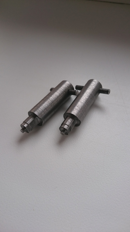

Hi_ManДата: Воскресенье, 07.Май.2017, 00:21 | Сообщение # 401
У вас сообщений: 50
ремонт
Цитата viktor_ev ()
Фото перестали опять вставляться. Могу отправить на эл. почту если нужно.
нужно!
дайте свой мэйл
viktor_evДата: Воскресенье, 07.Май.2017, 09:46 | Сообщение # 402
У вас сообщений: 648
Hi_Man,
Цитата Hi_Man ()
Наверное не правильно написал или просто вы меня не поняли.
Я вас совершенно правильно понял.
Цитата Hi_Man ()
я имел ввиду чертежик ОПРАВКИ!!! (для we-56)
Он вам не нужен совершенно. Жаль что вы этого понять не можете. Все чертеж, да чертеж. Для посадочного места подшипника головки наконечника идеальной оправки не существует. Прошел оправкой на 6,9, пробуешь вставить подшипник и его вращать. И т.д. Самое главное не прослабить посадочное подшипника.
Цитата Hi_Man ()
не знаю как вы ими работаете
Я ими не работаю. Я вам показал принцип, как выглядит и как делается оправка.
Цитата Hi_Man ()
может вам просто повезло найти точного изготовления
Я просто такие сам делаю. И вам советую купить настольный токарный станок и точить самому.
Hi_ManДата: Вторник, 09.Май.2017, 20:21 | Сообщение # 403
У вас сообщений: 50
ремонт
Спасибо конечно за ответ по поводу оправки!
я знаю как они выглядят и есть у меня оправки но только для других наконечников.(купил случайно)
в прошлом году попросил токаря сделать ключ, 2 раза переделывал так и не получилось у него ни фига.
Другой вообще делал неделю результат .............ноль! Нашел из старой гвардии дедочка толкового так он заболел нет уже месяц.
Насчет станка давно призадумался, не знаю какая модель нормальная, сплошной китай везде и цена под 90.
На фото это разве ваши оправки??

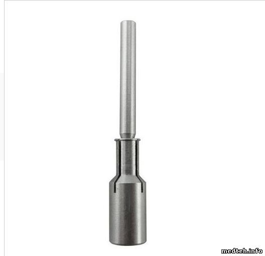

Как снимаете верхний подшипник?(если он застрял из за деформации)
Такой съемник кто то делал?
Сообщение отредактировал Hi_Man - Четверг, 18.Май.2017, 00:47

Как насчет съемника, кто отпишется?
МастерБакуДата: Четверг, 18.Май.2017, 13:13 | Сообщение # 410
использую мини кочергу.

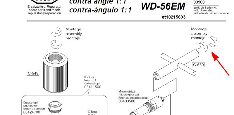

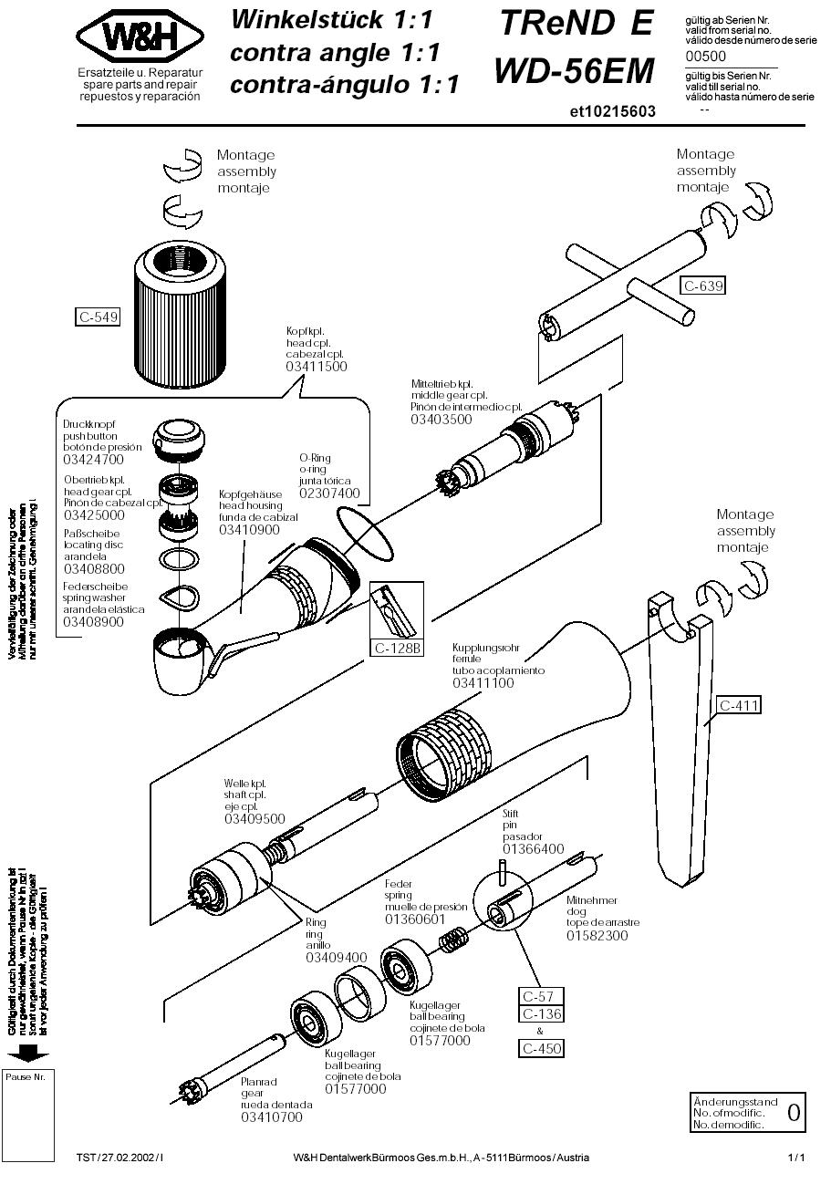

Всем привет.
Надеюсь на помощь, казалась бы в пустяковом вопросе, но...!
Вопрос по этой деталировке, не понятно откручивается по какой стрелке?
МастерБакуДата: Среда, 31.Май.2017, 00:30 | Сообщение # 413
думаю нормальная резьба , но подождём Астру или Роззи . blush
Сообщение отредактировал МастерБаку - Среда, 31.Май.2017, 00:31
stagerДата: Среда, 31.Май.2017, 11:13 | Сообщение # 414
У вас сообщений: 90
Кострома
нормальная
astraДата: Среда, 31.Май.2017, 11:31 | Сообщение # 415
У вас сообщений: 364
Около стрелки которая по часовой стрелке написано "Montage, Assembly, Montaje" т.е. Сборка. Соответственно другая стрелочка это Разборка. yes
dima_perikovДата: Среда, 31.Май.2017, 12:08 | Сообщение # 416
Стоматология, Косметология
Нормальная там резьба. Откручивается против часовой стрелки.
МастерБакуДата: Среда, 31.Май.2017, 12:51 | Сообщение # 417
там так хитро написали , только для своих . biggrin

Hi_ManДата: Четверг, 01.Июн.2017, 16:41 | Сообщение # 419
У вас сообщений: 50
ремонт
откручивается точно против часовой?
Hi_ManДата: Четверг, 01.Июн.2017, 17:33 | Сообщение # 420
У вас сообщений: 50
ремонт
Я извиняюсь конечно, но если вы не знаете точно, лучше вообще не отвечать, не сбивайте с толку.
Hi_ManДата: Четверг, 01.Июн.2017, 17:38 | Сообщение # 421
У вас сообщений: 50
ремонт
Тогда получается, что по часовой разборка. Откуда смотреть ? ) shok
Сообщение отредактировал Hi_Man - Четверг, 01.Июн.2017, 17:40
astraДата: Четверг, 01.Июн.2017, 17:43 | Сообщение # 422
Другая стрелочка (против часовой) это Разборка.
Сообщение отредактировал astra - Четверг, 01.Июн.2017, 17:59
Hi_ManДата: Четверг, 01.Июн.2017, 18:04 | Сообщение # 423
У вас сообщений: 50
ремонт
гут!

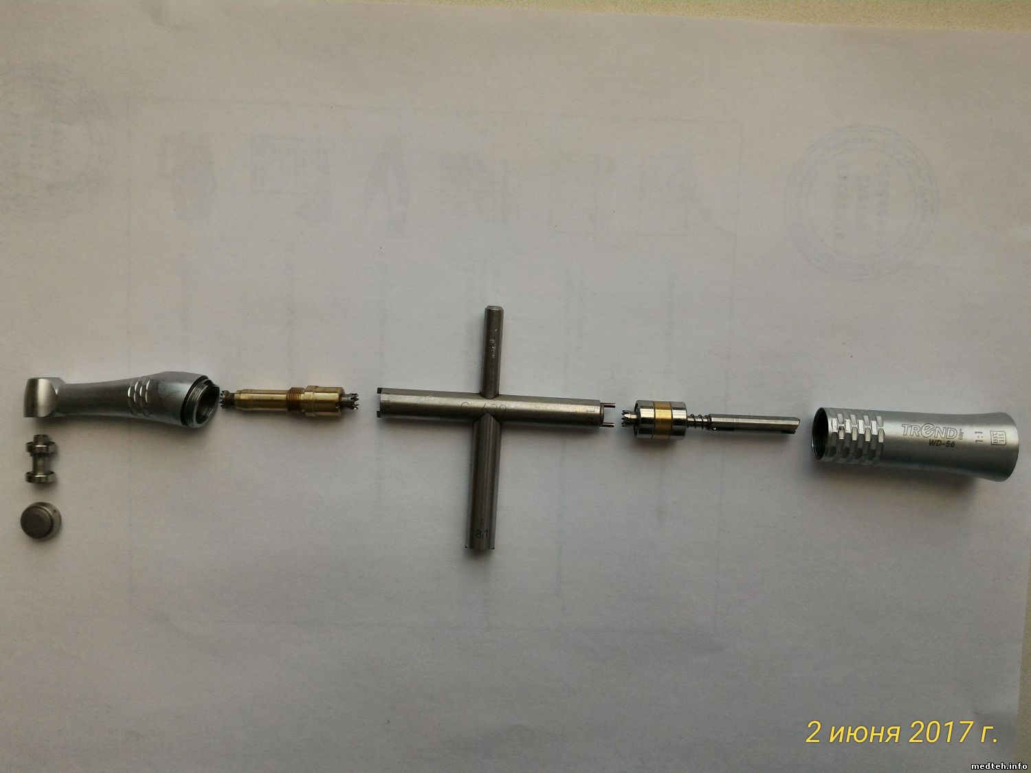

viktor_evДата: Пятница, 02.Июн.2017, 14:17 | Сообщение # 426
Это наконечник, который можно разбирать и собирать с завязанными глазами. Почему возникло так много элементарных вопросов о нем, непонятно.
Сообщение отредактировал viktor_ev - Пятница, 02.Июн.2017, 14:26

Hi_ManДата: Пятница, 02.Июн.2017, 22:25 | Сообщение # 428
У вас сообщений: 50
ремонт
Мне такой просто не попадался.
Потому что кто то его уже раскручивал и при сборке затянули вал так, что ........!
я и подумал насчет резьбы.
