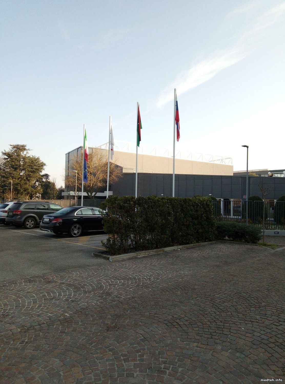

Это фото сделано во время обучения на заводе. Обратите внимание, на флагштоках флаги стран, чьи представители в данный момент проходят обучение.
