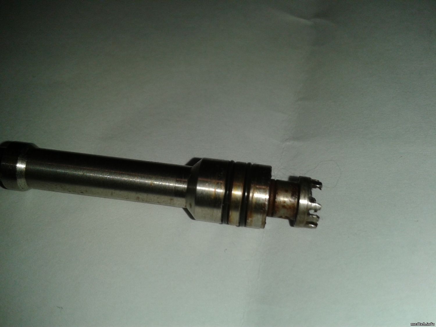

Собственно вопрос вот в чем : в городе достаточно много добра этой конторы , и если с турбинами вопрос как то решен, то для угловых всех мастей запчасти требуются .Жалко выкидывать наконечник из за сломанного вала и т.д
у официалов такие вещи под заказ со сроком доставки от месяца и дальше или вообще не хотят поставлять .
Мож кто сдаст буржуинскую конторку blush
P.S. С меня пузырь огненной воды ....

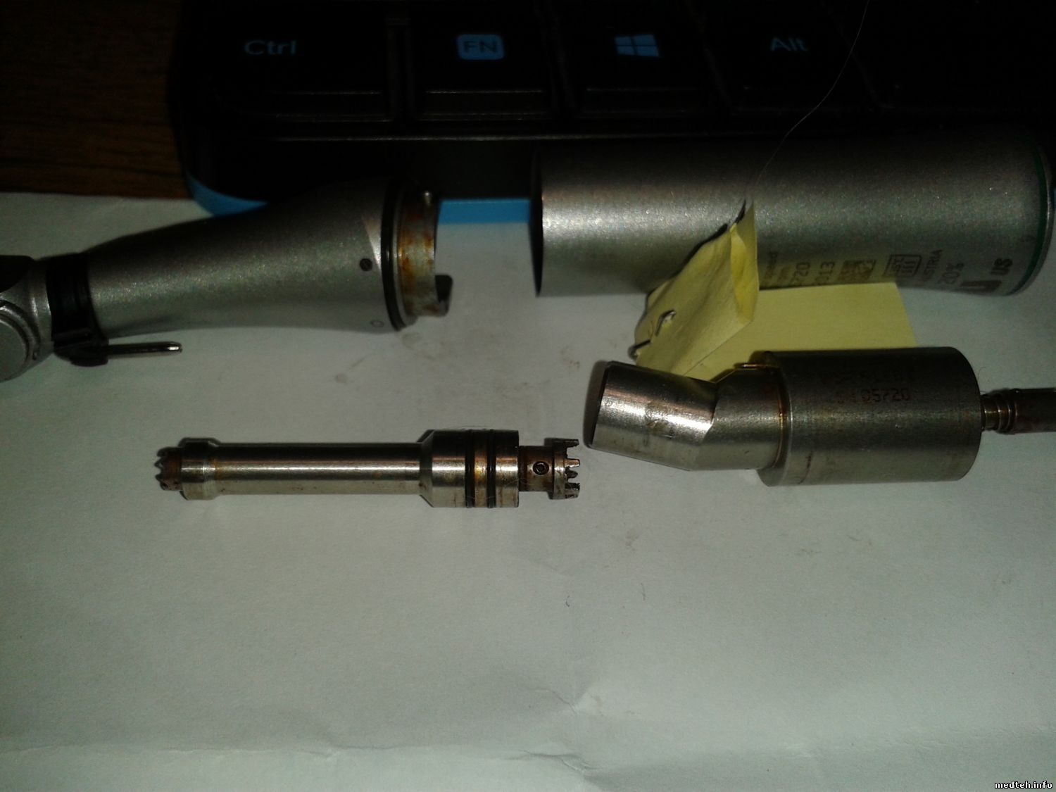

собственно что хотел - сейчас валяется три наконечника WS75 ,сломаны зубья на вторичном валу .конструктивно сделано так что меняется ...но вот что могут предложить -это замена целиком вала ....
В точку.
Напиши в личку год издания и точно название попробую помочь.

Да такова политика компании и наверно только благодаря этому качество еще на приемлемом уровне, подделок наконечников и запчастей для них я не видел, ну за исключением роторов.
__________________________________________________________________________________________________________________________________
вот в корне не согласен !!
может этот подход и удобен для Европы , но при наших расстояниях ,что бы поменять ротор отправлять наконечник за тридевять земель ,как то накладно получается
на счет качества - у хирургических 20:1 как была болезнь ломалась шестерня ,так и на новые версии перешло...может и не зря главного конструктора выгнали .... rofl
отписался в личку...
Yulana34Дата: Воскресенье, 18.Янв.2015, 12:21 | Сообщение # 455
У вас сообщений: 2578
Посмотри фотки
http://www.medteh.info/forum/35-10969-155107-16-1421343057
Скорее всего та же беда и конструктор не при чем.
всегда ломались и будут ломаться . вы хотите чтобы челюсти ломались ? если пользоваться с умом , по назначению и правильно ухаживать ломаться не будет.

МастерБакуДата: Воскресенье, 18.Янв.2015, 20:14 | Сообщение # 462
serg006,
неправильно обслуживали, заржавел , заклинило - свернули башку . типичная история . ремонт сядет до половины стоимости нового.

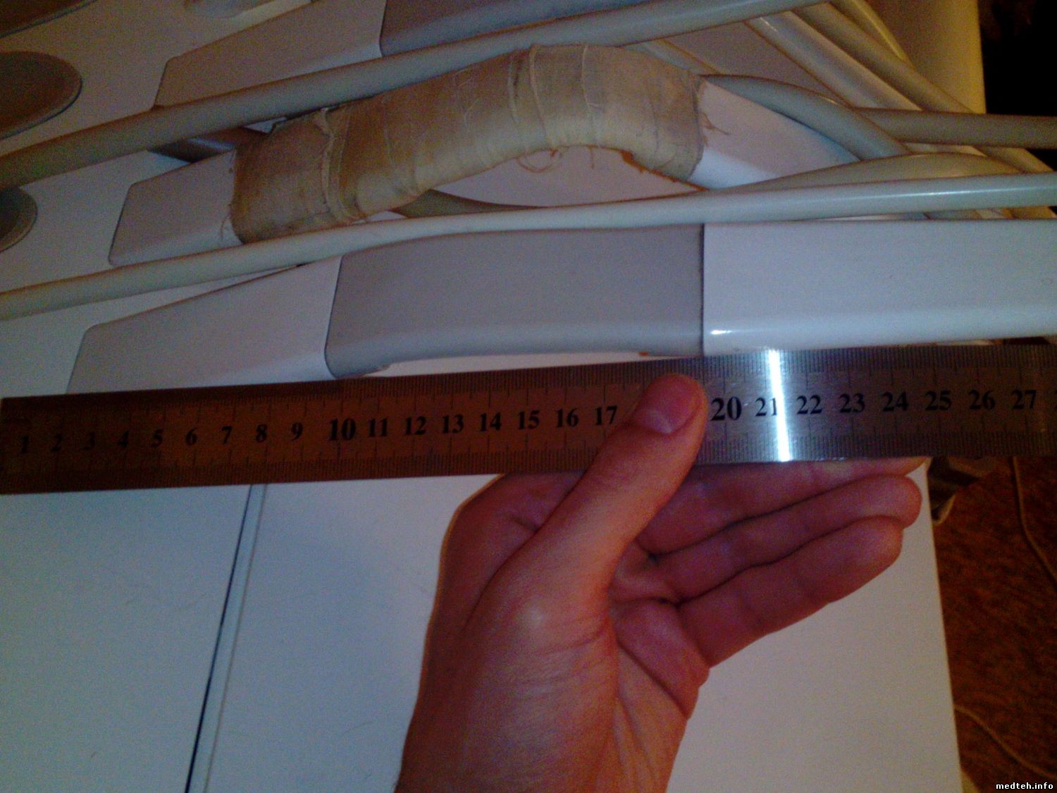

Помогите пожалуйста с поиском деталей, к сожалению даже не знаю как она называется. Есть фото.
Стоматологические кресло chirana praktik . переломились 3 пружинящих держателя для инструмента.
Где можно купить такие? Как я понял меняются они легко.
Yulana34Дата: Четверг, 14.Май.2015, 13:38 | Сообщение # 470
По внешнему виду очень похожи на Смайловские, позвоните в Хирану Норд Андрею. Или в Контакт Лилаусу.

Yulana34Дата: Четверг, 14.Май.2015, 19:06 | Сообщение # 472
или сделать из той же линейки хорошего качества.
Не прокатит. Конструктивно внутри резинки находится круглая пружина, внутри нее находится шток, который включает микрики. Стоит эта штука в районе 300 европейских рублей. Точно знает Андрей.

semanuilДата: Четверг, 14.Май.2015, 19:34 | Сообщение # 476
профан
кз
Спасибо за ответы!
Да действительно внутри белой резинки круглая пружина, она и лопнула на 2 держателях.
Про то что она ещё что то и включает для меня новость... shok получается линейка не прокатит.
Я хотел примотать или при крутить кусок стальной линейки как на фото, но оказалось очень трудно найти подходящую упругость...
art-i-kДата: Четверг, 14.Май.2015, 19:35 | Сообщение # 477
Cherep,
а я думал что проще , а оказалось как на планмеке.
Там очень заумный (каким-то "долбо...дятлом" разработанный и утвержденный) неремонтопригодный фрагмент раньше стоял. Минусы: цена,недолговечность,при недолговременной эксплуатации неравномерное "провисание" удочек верхней подачи.
Насколько знаю-сейчас этот недостаток устранён совершенно другим конструктивным решением.
