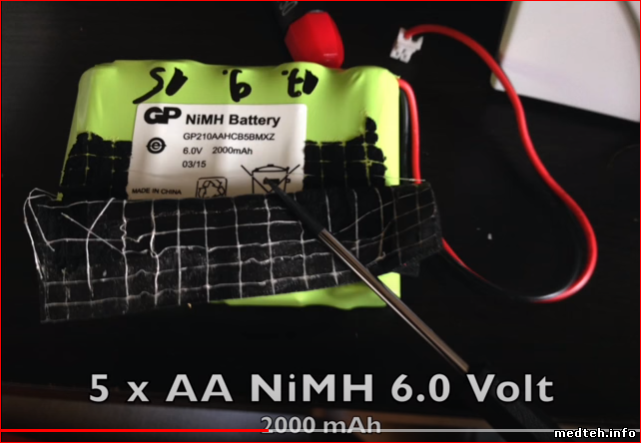

vizitevaДата: Понедельник, 05.Апр.2021, 14:12 | Сообщение # 948
техник механик
Альметьевск
Доброго времени суток, всем форумчанам!
Я новичок! Так что, прошу СРАЗУ помидорами не закидывать.
Нужна помощь в преобретении аккумуляторов для эндомоторов. Подскажите, где выгоднее заказать или приобрести.
07052009dyerflykmrf
bektyishДата: Понедельник, 05.Апр.2021, 16:23 | Сообщение # 949
viziteva, эконом вариант - покупка в магазине радиотоваров. А для привередливых врачей, у официалов. Что за аккумуляторы?
Эндомоторы многие выпускают. Желательно фото.
vizitevaДата: Понедельник, 05.Апр.2021, 17:12 | Сообщение # 950
техник механик
Альметьевск
Цитата viziteva ()
эконом вариант - покупка в магазине радиотоваров. А для привередливых врачей - у официалов. Что за аккумуляторы?
Спасибо, что отозвались!
Да! "Эконом вариант" как бы на "чёрный день" сгодится (рассматривал) Но ... Если собирать с поштучных Ni-Mh
1.2 v 2700 mA/ч упёрся в точечную сварку (на стадии дороботки). А родная батарея блок из 5-ти АА в сумме БУ 2000 mA/ч.Сейчас попробую прикрепить изображение (если выйдет, конечно ... Не привычно здесь (кто бы поучил?!) ...
07052009dyerflykmrf
vizitevaДата: Понедельник, 05.Апр.2021, 17:30 | Сообщение # 951
техник механик
Альметьевск
blush
07052009dyerflykmrf
vizitevaДата: Понедельник, 05.Апр.2021, 17:33 | Сообщение # 952
техник механик
Альметьевск

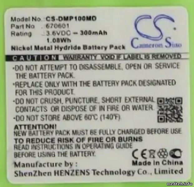

bektyish, ну, примерно такой!
bektyishДата: Понедельник, 05.Апр.2021, 17:42 | Сообщение # 953
Где Вы тут видите 6V 2000 mA/ч.
goscha-belДата: Понедельник, 05.Апр.2021, 17:49 | Сообщение # 954
viziteva, такие ещё могут быть в магазинах, где продаются разные модели (машинки, квадрокоптеры и т. п.). Да, и в Интернете можно поискать (но только по параметрам самого аккумулятора, а не по названию эндомотора). blush
goscha-belДата: Понедельник, 05.Апр.2021, 17:51 | Сообщение # 955
Цитата bektyish ()
Где вы тут видите 6V 2000 mA/ч
good good good drinks
bektyishДата: Понедельник, 05.Апр.2021, 17:52 | Сообщение # 956
https://ypapa.ru/catalog/akkumulyatory
https://www.rc-russia.ru/catalog/ni-mh-akkumulyatory-mashin
А лучше на "литий" переделать.
