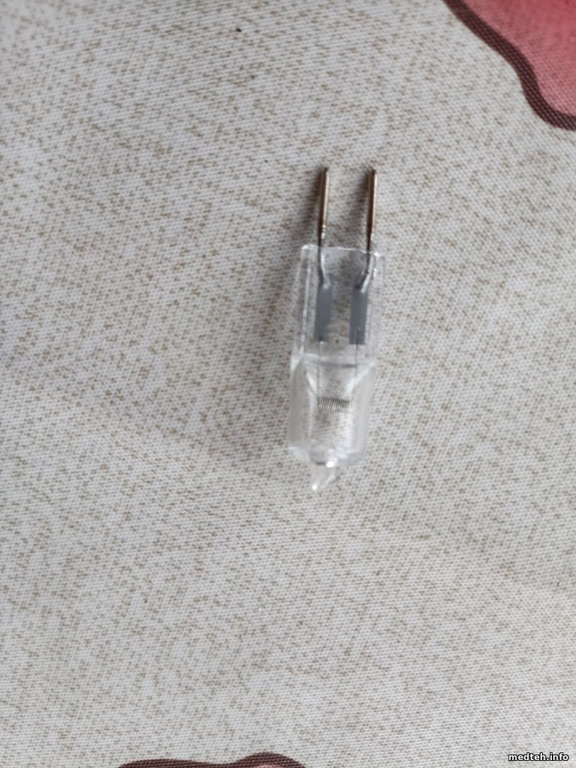

OKayotaДата: Суббота, 15.Июл.2023, 13:07 | Сообщение # 973
мастер по обслуживанию
Тамбов
Стоматологическая установка Olsen Gallant, модель EQUIPO. Требуется замена лампы, подскажите, пожалуйста, характеристики. На самой лампе никаких обозначений нет, на выходе 35 V.

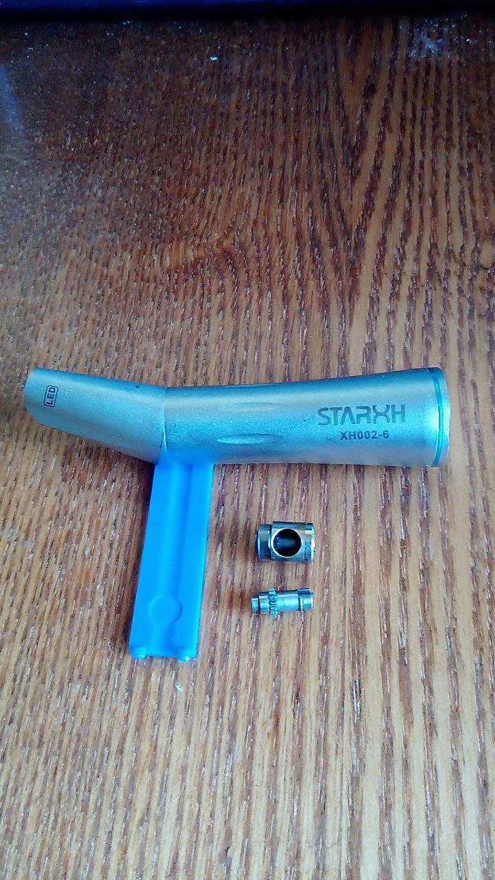

UnaДата: Вторник, 30.Сен.2025, 07:23 | Сообщение # 974
У вас сообщений: 366
На угловые StarX роторные группы в сборе или отдельно кнопочные валы где-то купить возможно ли?
