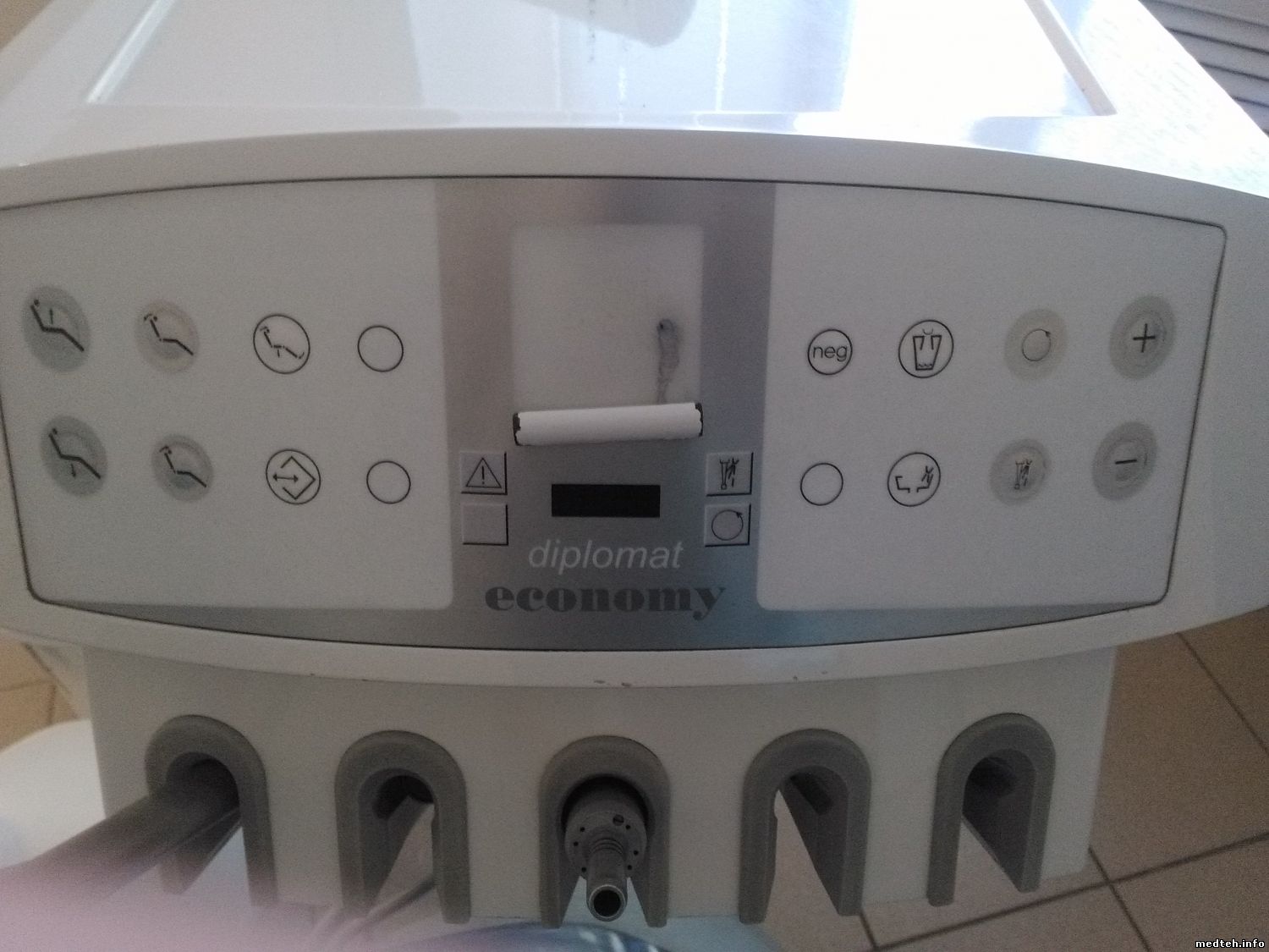

Здравствуйте, Всем. Господа, нужна клавиатура столика врача установки Diplomat DE-100. 2004 года выпуска, фольга. Артикульный номер: ME 735552.134. Или б\у крышка столика врача с работающей клавиатурой. Не пинайтесь, на доске объявлений тоже разместил.

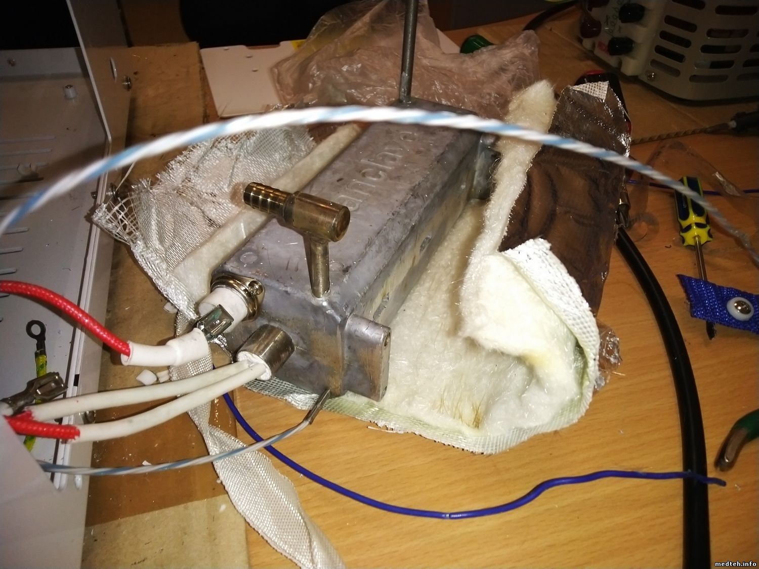

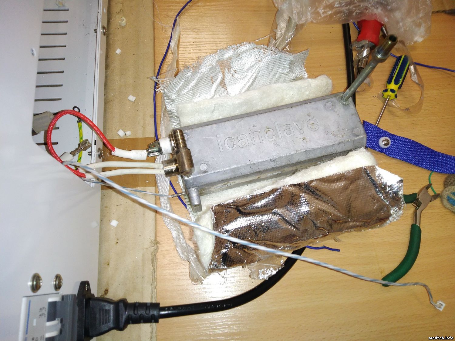

Здравствуйте коллеги!!! Ищу запчасть для автоклава IcanClave STE-23 нужен парогенератор, помогите найти.... unknown

ErmakДата: Пятница, 25.Окт.2019, 08:53 | Сообщение # 909
У вас сообщений: 75
Умер нагреватель
bektyishДата: Пятница, 25.Окт.2019, 14:31 | Сообщение # 910
Ermak, если терять нечего - попробуй расковырять нагревательный элемент , там похоже отверстие замазано , а потроха могут быть очень простыми . Чем черт не шутит ,может туда можно галогенку вставить на 220 в .

ErmakДата: Понедельник, 28.Окт.2019, 10:01 | Сообщение # 913
У вас сообщений: 75
Спасибо всем за помощь!!! Как придет запчасть - поставлю, а это сломанную вскрою и посмотрю что там да и как и постараюсь выложить сюда для общего представления и ознакомления.
