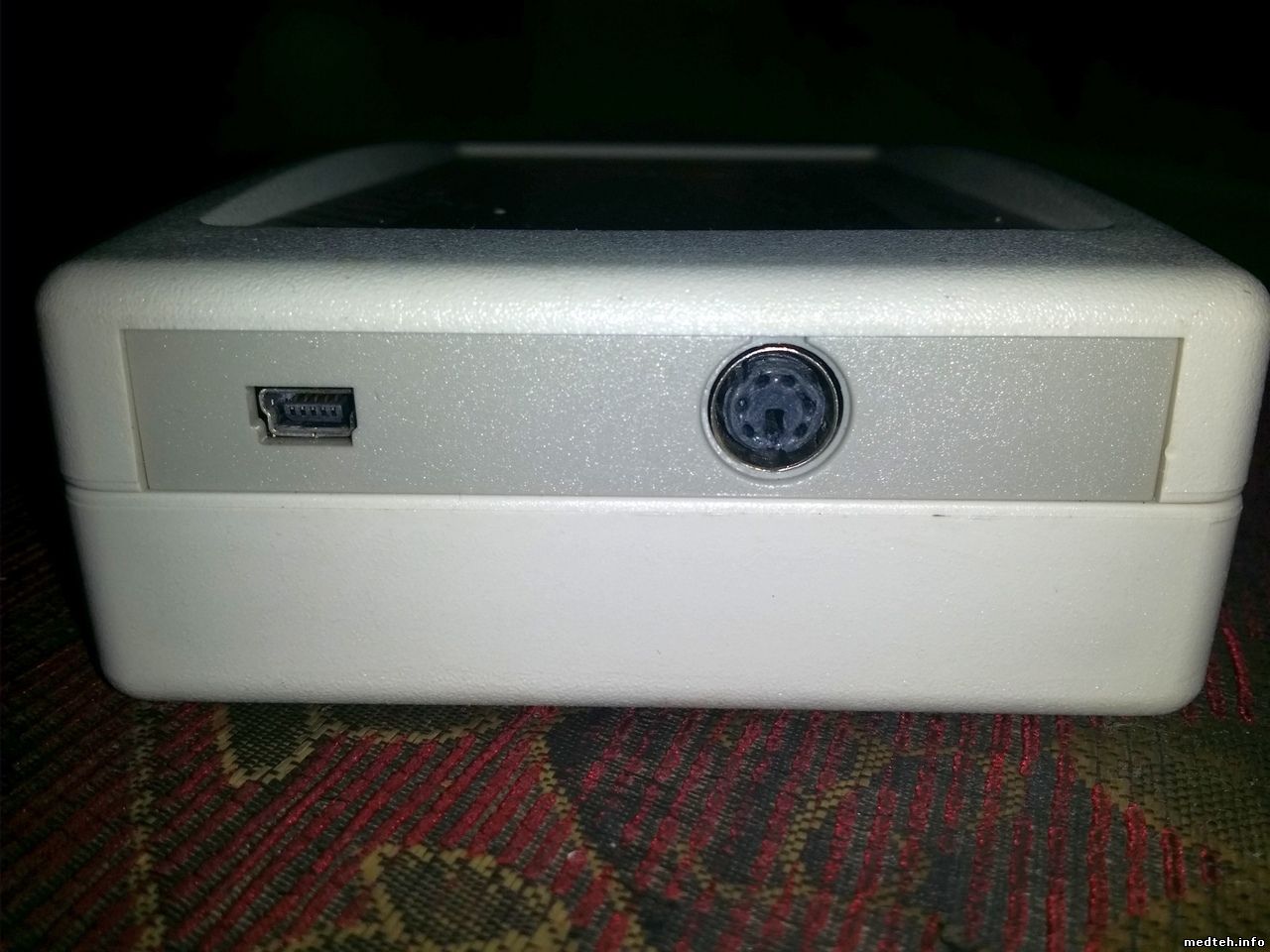

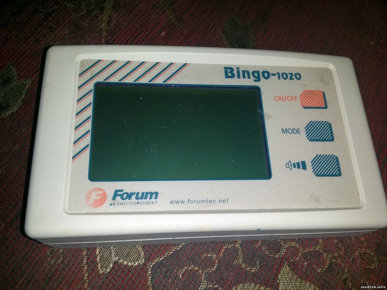

ReinForceДата: Суббота, 13.Фев.2016, 21:38 | Сообщение # 561
Стажёр
Цитата FF2F ()
Там два вида разъёмов было
да, ps/2 и mini usb. из комплектных проводов нет ничего.

Цитата ReinForce ()
ps/2 и mini us
Нет, на Бинго: PS/2 или штекер питания DC (старый разъём)
Mini( Micro -ЕМНИП ) USB - это на БингоПро

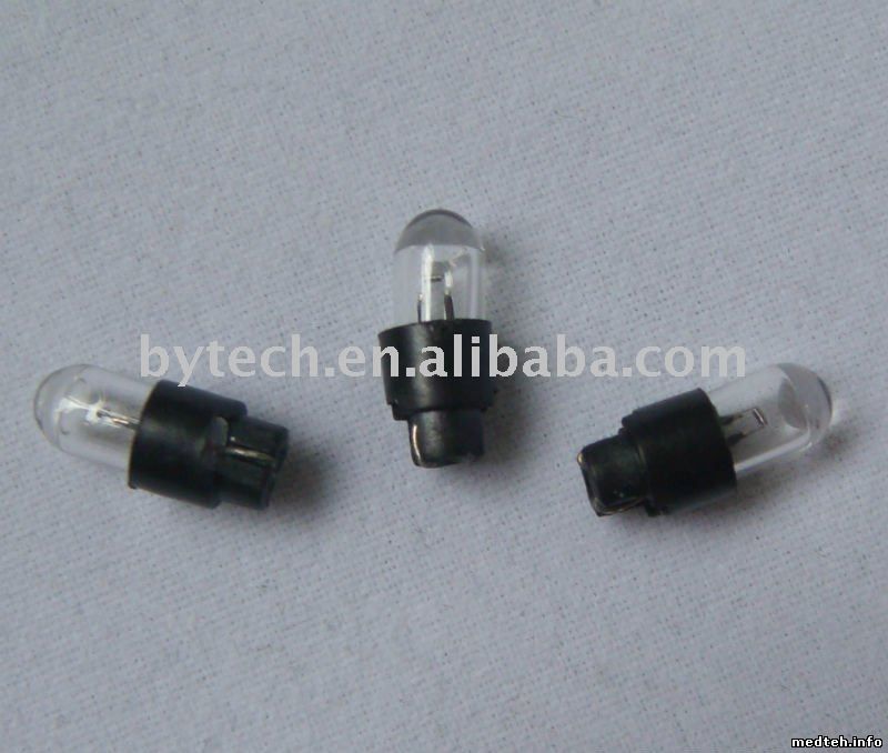

medtech_krskДата: Понедельник, 15.Фев.2016, 06:54 | Сообщение # 567
У вас сообщений: 291
можно, конечно, поставить сироновскую лампочку, но она стоит в разы дороже родной. всем спасибо, попробую заказать на алиэкспрессе. там они по доллару штука :)
МастерБакуДата: Понедельник, 15.Фев.2016, 08:01 | Сообщение # 568
вы мастер ? или спекулянт ? а может скупой врач ?
medtech_krskДата: Понедельник, 15.Фев.2016, 08:47 | Сообщение # 569
нет, зубы лечить еще не начал :) просто это лампочка от казанского наконечника и цена в 1500 руб, которая получается если брать на заводе, кажется неоправданной, имея ввиду что лампочки такого же номинала только немного другого исполнения корпуса стоят в радиомагазине 50-100 руб. поэтому цена в доллар за штуку показалась приемлемой.
МастерБакуДата: Понедельник, 15.Фев.2016, 09:09 | Сообщение # 570
лампочки , используемые в наконечниках кардинально отличаются от тех, которые в радиомагазине. кстати и от тех которые по доллару. просто чтобы это увидеть надо быть хорошим инженером или грамотным стоматологом.
medtech_krskДата: Понедельник, 15.Фев.2016, 09:18 | Сообщение # 571
лампочки которые стоят у сироны или NSK действительно даже визуально отличаются от обычных из магазина, что стоит у "турбоденты" сказать сложно. после пары месяцев использования цоколь начинает коррозировать, потом вообще рассыпается.
Фирменная лампочка Сироны тоже стоит дороговато, где то 4000-4500 получается, но она того стоит. честно отрабатывает несколько лет, а если в шланге стоит то и того больше.
Хотя может я и не прав что подозреваю "Турбоденту" в продаже китайский комплектующих по завышенным ценам.
medtech_krskДата: Понедельник, 15.Фев.2016, 09:25 | Сообщение # 572
Ходят слухи что некоторые отечественные заводы продают китайские наконечники под своим товарным знаком. вот и подумалось что может и с лампочками так. покупают у китайцев вагонами за копейки, а нам предлагают как оригинальные запчасти.
ReinForceДата: Понедельник, 15.Фев.2016, 10:11 | Сообщение # 573
Стажёр
ps/2 разьём и mini usb. на наклейке сзади указано, что питается от 3,6 вольт, второй такой-же от 2,4, хотя номер модели BD-1020 у обоих. в принципе да, сколхозить аккуратно из левых загубника и зонда можно, найти только распиновку и питание осталось ))

FF2FДата: Понедельник, 15.Фев.2016, 12:50 | Сообщение # 575
У вас сообщений: 427
Цитата ReinForce ()
mini usb
Это разъём для зарядки
Измерительный кабель: "новый"- PS/2, "старый DC
А кто Вам мешает открутить четыре винтика на задней стенке?
ReinForceДата: Понедельник, 15.Фев.2016, 16:04 | Сообщение # 576
Стажёр
то есть аккум на 120-160 миллиампер на задней крышке - это для автономного питания?
кажется, устройства не совсем рабочие оказались. 4,5 вольта расходится по плате, 2 питающий напряжения на выходе на загубник и иглу, но экран молчит, напряжения на аккум для зарядки не подаётся. в общем, по вопросам ремонта буду советоваться в другой теме покамест ) спасибо

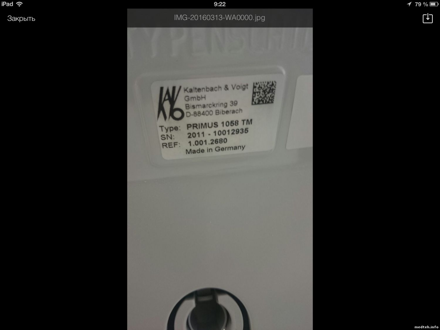

Sam-araДата: Суббота, 12.Мар.2016, 20:26 | Сообщение # 583
Врач
Раменское
Подскажите где купить аналоги турбинных шлангов каво
madmacДата: Суббота, 12.Мар.2016, 21:27 | Сообщение # 584
для верхней подачи- какой угодно, подходящий по длине и функционалу.
для нижней надо мерить посадочное наконечника.
а так думаю, что для установки каво лучше шланга каво может быть новый шланг каво.
МастерБакуДата: Суббота, 12.Мар.2016, 21:59 | Сообщение # 585
тут
а что с ним ? сорвали резьбу на пластиковой гильзе китайскими наконечниками ? biggrin

Sam-araДата: Воскресенье, 13.Мар.2016, 06:27 | Сообщение # 587
Врач
Раменское
Подача нижняя, пока был ремонт в кабинете машину вынесли со шлангами а внесли уже без
Родные шланги хорошо но цена )))
МастерБакуДата: Воскресенье, 13.Мар.2016, 07:36 | Сообщение # 588
мотор и пистолет тоже ? shok какая машина ?
Sam-araДата: Воскресенье, 13.Мар.2016, 09:19 | Сообщение # 589
Врач
Раменское
Мотор и пистолет сняли с донора а турбинных нет
МастерБакуДата: Воскресенье, 13.Мар.2016, 11:07 | Сообщение # 590
тяжёлый случай , поставить неродной шланг затруднительно и порнографично . разъём непосредственно на гребёнке , придётся ставить заменители , но и они не дешёвые. попробуйте обратится к официалам . дайте тел и местоположение машины - кину клич в клуб.
