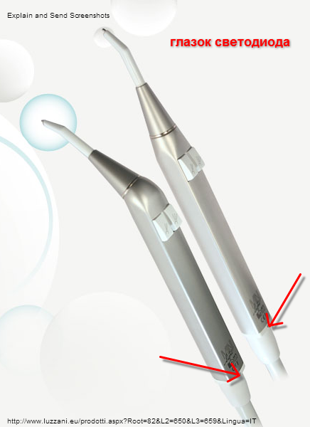

bigДата: Вторник, 21.Май.2013, 17:58 | Сообщение # 168
hak134, мне казалось, я пишу по-русски. Перевожу пост #202. Берем пустер в руку носиком вверх. Смотрим на нижнюю часть. Если горит зеленый светодиод, то при нажатии на кнопку "вода"( зеленая) на выходе получим тепленькую. Нагреватель проточный. Теплая не нужна, - поворачиваем кольцо внизу, диод гаснет. При следующем нажатии не кнопку микровыключатель также замкнется, но электропитание до него не доходит.
Воздух греть никто не обещал. Если очень нужно, - у A'dec есть "фен для зубов"( см. фото ).

bigДата: Вторник, 21.Май.2013, 18:23 | Сообщение # 171
Цитата (МастерБаку)
Цитата, big
я пишу по-русски
вниз удобнее.
Серьезно ?
А почему на картинке носик вверху ?
Право - лево уже было. Сейчас верх - низ.
Нерусский ?
