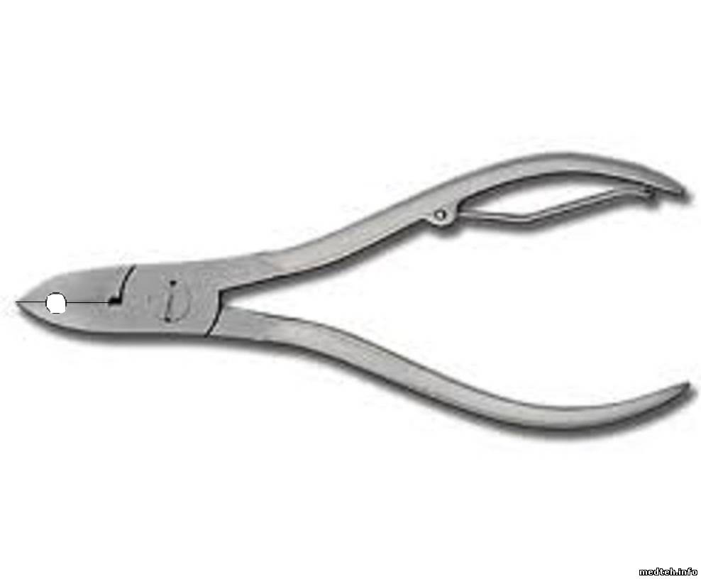

Здраствуйте!
Кто знает, где можно купить такую штангу?
goscha-belДата: Суббота, 06.Июл.2013, 13:28 | Сообщение # 242
А от кого это? Похожих довольно много и Сайгеры и Легрины и т. д.

andrey_kaДата: Понедельник, 15.Июл.2013, 19:11 | Сообщение # 245
У вас сообщений: 94
Урал
Это штанга от установки Suntem.

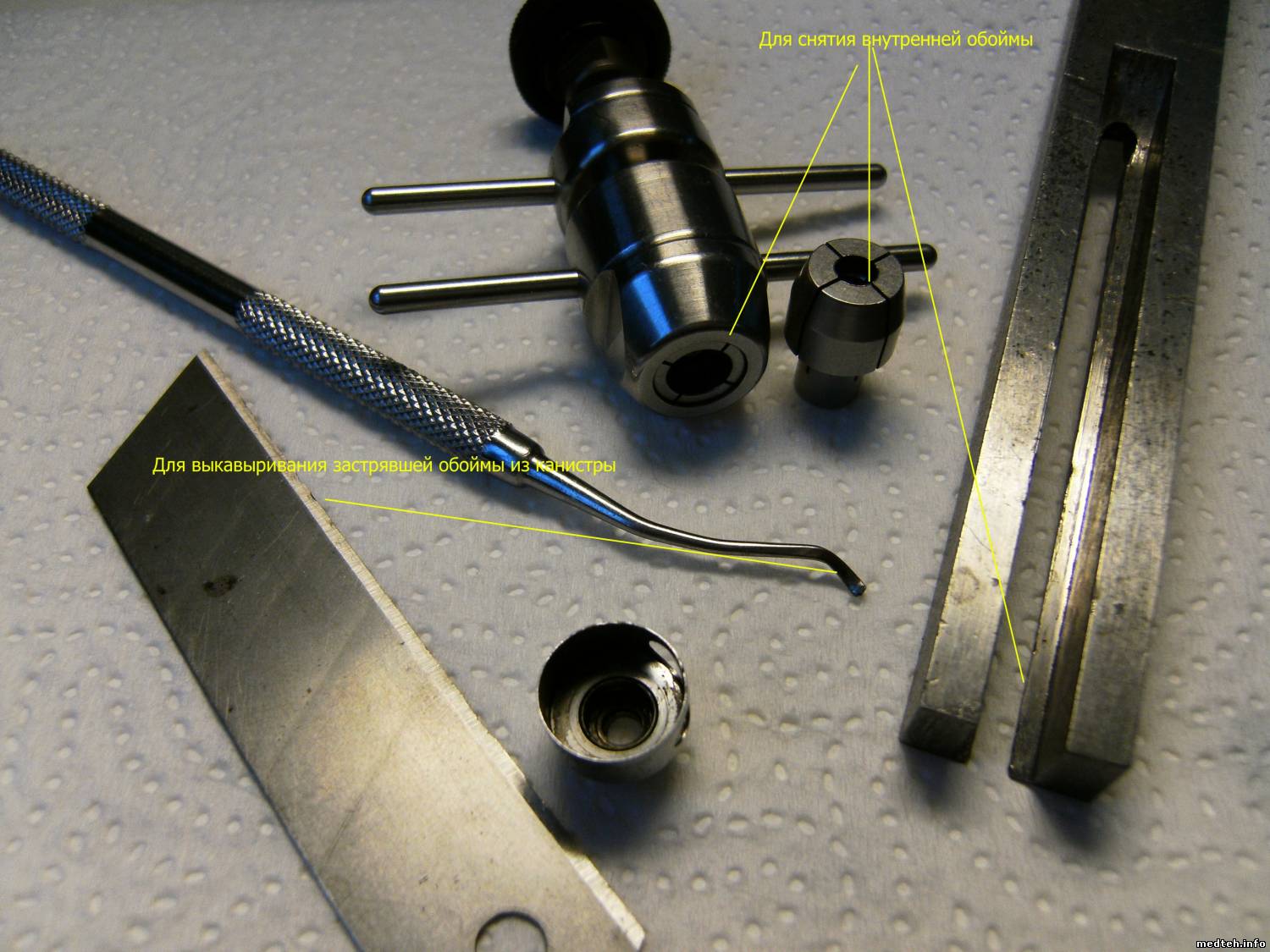

Подскажите пожалуйста как правильно разобрать картридж NSK? Боюсь деформировать.
МастерБакуДата: Четверг, 25.Июл.2013, 23:01 | Сообщение # 258
разрезаешь, раздвигаешь , открываешь .
Сообщение отредактировал МастерБаку - Четверг, 25.Июл.2013, 23:46

astraДата: Пятница, 26.Июл.2013, 09:58 | Сообщение # 261
У вас сообщений: 364
Вставляю тонкое лезвие от канцелярского ножа между "канистрой" и ее крышкой и движениями в бок крышку отодвигаю. Иногда крышка сидит очень плотно, приходится по лезвию легким молоточком постучать. На многих картриджах , чтобы снять нижний подшипник, предварительно надо снять "замок"-
Шайба плотно посаженая на вал. Если цанга плохо держит- то не мучаюсь выбрасываю. Раньше разбирал и чистил цангу внутри, но эффективность мала, гемора больше.

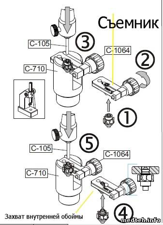

Спасибо получилось. Открыть. Не могу снять внутренние обоймы от подшипников со стороны кнопки. И достать внутри корпуса наружную обойму от подшипника. Не подскажете как поступить?
astraДата: Пятница, 26.Июл.2013, 14:20 | Сообщение # 264
Я пользуюсь такими инструментами
Для внутренних обойм есть хороший съемник у W&H, но к сожалению его нигде не достать.
Если только у небезызвестного Миленко.
Сообщение отредактировал astra - Пятница, 26.Июл.2013, 14:31
МастерБакуДата: Пятница, 26.Июл.2013, 19:30 | Сообщение # 265
Цитата (miha01)
Чем? острым скальпелем?
нет , тонким алмазным диском . при этом ничего не деформируется.
кусачки с прорезью . упираем втулку и стягиваем обойму . живой но плохой подшипник - разрезаем внешнюю обойму.

astraДата: Понедельник, 29.Июл.2013, 12:11 | Сообщение # 269
Цитата (miha01)
Этот съёмник к Австрийцам (WsH) не имеет отношения к сожалению. Да и немцы его сняли с производства
Я имел в виду вот этот съемник
Сообщение отредактировал astra - Понедельник, 29.Июл.2013, 12:16

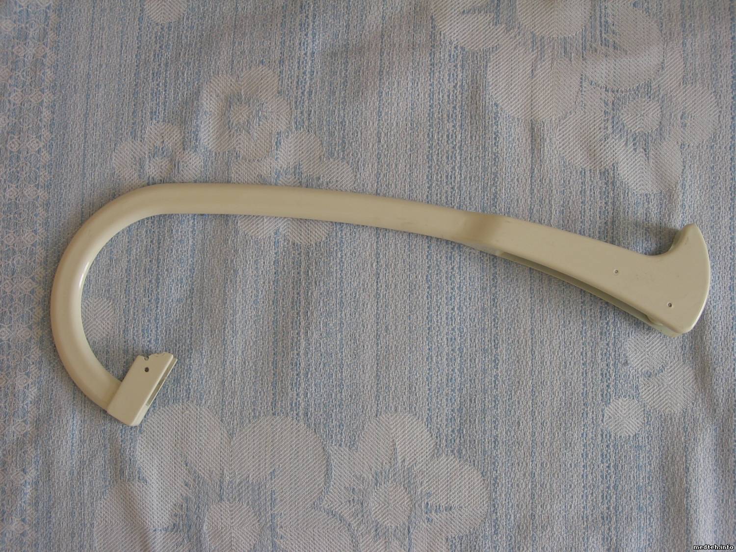

Добрый день прошу подсказать где можно купить рычаг на рабочий стол стоматолога верхняя подача для Стоматологической установки Ritter Superior хочу и лампу светодиодную туда встроить drinks

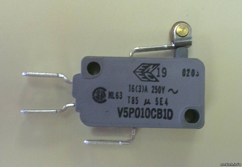

ГайковертДата: Понедельник, 29.Июл.2013, 16:59 | Сообщение # 271
У вас сообщений: 137
Подскажите пожалуйста, какие микровыключатели стоят в джойстике сироны С8.
Может фото джойстика есть у кого?
МастерБакуДата: Вторник, 30.Июл.2013, 09:46 | Сообщение # 272
что-то вроде этого
Сообщение отредактировал МастерБаку - Вторник, 30.Июл.2013, 09:47
bigДата: Вторник, 30.Июл.2013, 14:58 | Сообщение # 273
hak134, пару лет назад видел установки Ritter на стенде этой компании.
А, вообще-то, эта модель очень похожа на китайское изделие. Полагаю, рычаг можно поискать и у продавцов китайских запчастей.
andrukaДата: Вторник, 30.Июл.2013, 16:09 | Сообщение # 274
У вас сообщений: 276
он?
у меня есть по 13евро
