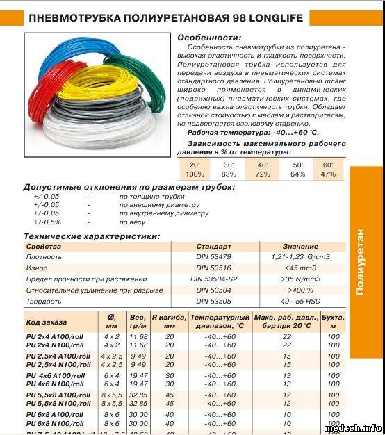

Доброе время суток! Подскажите, пожалуйста, какие, по типу, трубки применить в стоматологических установках. Вода, воздух диаметр от 2 мм до 10 мм. Нужно сделать заказ на склад, бухты метров по 50 во общем количество зависит от цены. Насколько я в теме применяется полиуретан или силикон и т.д. поправьте, если не прав. Может, кто ни будь уже покупал, подскажите, не хотелось бы наступать на грабли.
Сообщение отредактировал Черномор - Понедельник, 16.Сен.2013, 13:22
МастерБакуДата: Понедельник, 16.Сен.2013, 13:40 | Сообщение # 307
Цитата (Черномор)
силикон
nea
goscha-belДата: Понедельник, 16.Сен.2013, 19:09 | Сообщение # 308
А ещё есть фирма FESTO, очень надёжное и в меру эластичные. Кстати, как раз "фасовка" в коробках по 50м, диаметра от 3-х до 8-ми ММ
ЧерноморДата: Понедельник, 16.Сен.2013, 20:09 | Сообщение # 309
У вас сообщений: 29
нАЧАЛЬНИК
Сочи
Цитата (goscha-bel)
полиуретан
Богатый выбор, есть фитинги. Так все таки получается полиуретан?
Ну, фитинги там были дороговатые, а вот трубки PUN - самое то. good
bigДата: Вторник, 17.Сен.2013, 02:24 | Сообщение # 312
Обычно применяются полиэтиленовые, полиуретановые и полиамидные ( рилсан ). Наибольшее давление выдерживают последние, но они более жесткие.
Неармированные силиконовые - для давлений не более 2-х bar.
