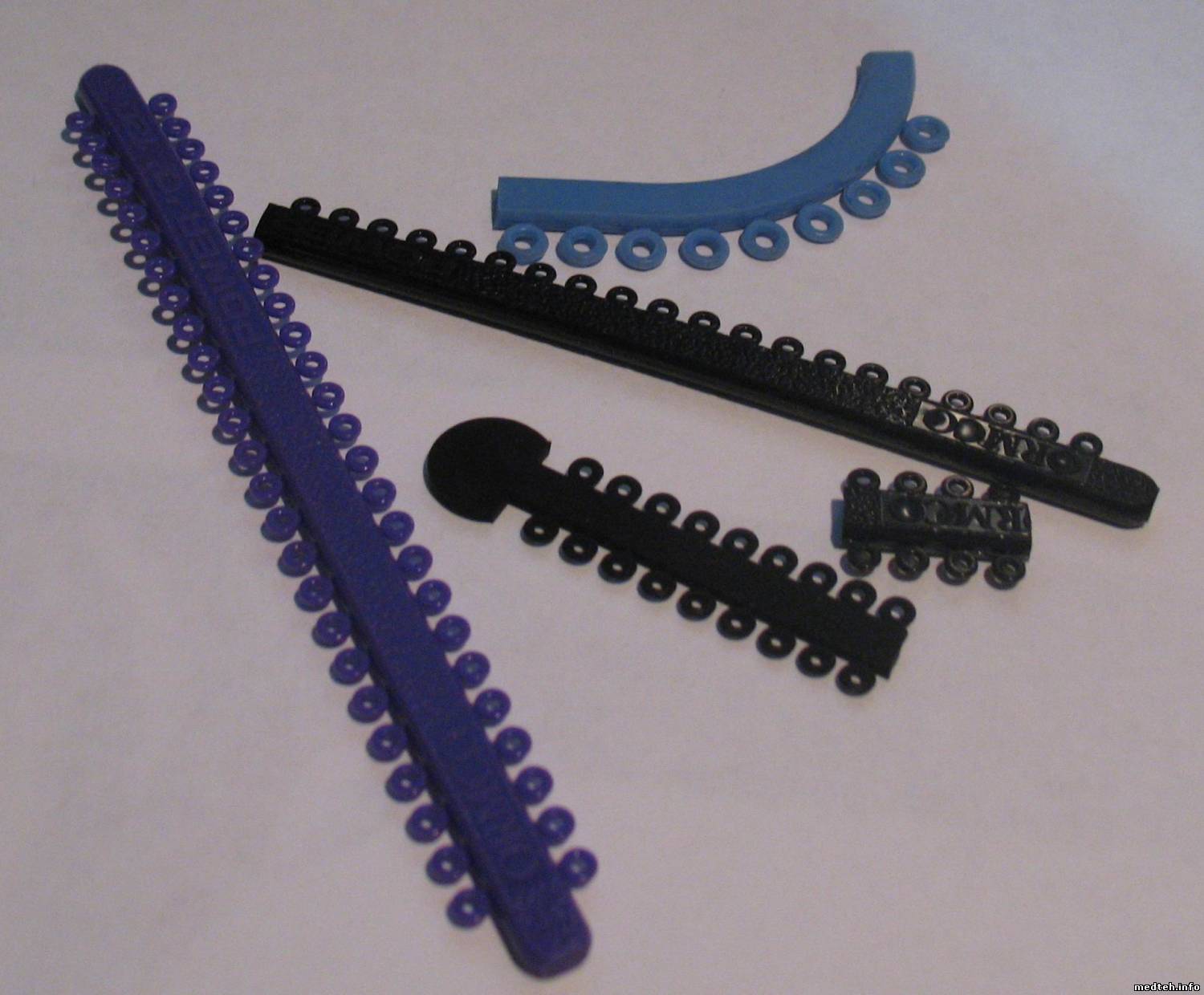

Ребята, поставьте дополнительно силиконовое колечко, (не знаю как называется, но его применяют ортодонты), и вы забудете про свои 2-3 капли! blush
МастерБакуДата: Суббота, 21.Сен.2013, 22:41 | Сообщение # 325
goscha-bel, проверим . обычно меняю колечко - у меня есть . причём они чуть толше .
M_ReveurДата: Воскресенье, 22.Сен.2013, 18:04 | Сообщение # 326
Такие, что ли?
(я попробовал было вставить картинку через пятую слева кнопку на панельке ответа
так мне выдали: запрещенный url и img)
Сообщение отредактировал M_Reveur - Воскресенье, 22.Сен.2013, 18:29

goscha-belДата: Понедельник, 23.Сен.2013, 21:23 | Сообщение # 328
Цитата (M_Reveur)
Такие, что ли?
Именно такие! Не знаю кому как, а мне помогает! Даже носик качаешь и ничего! Самое главное установить, чтобы не выпадала при снятии носика! blush

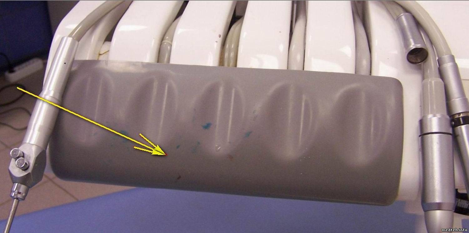

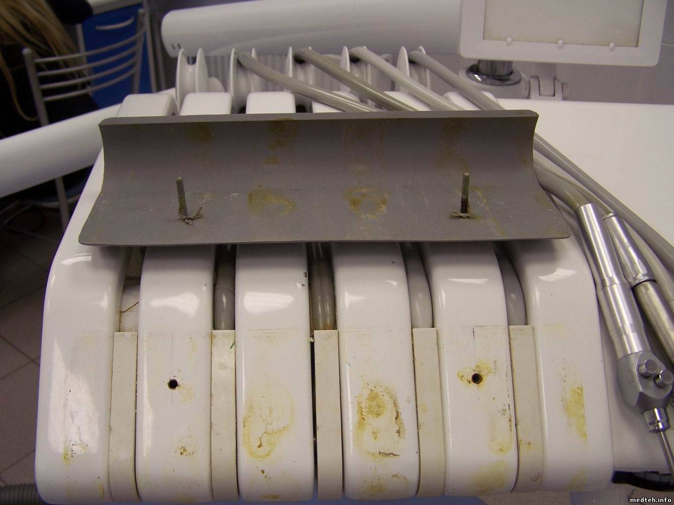

К сожалению, я недостаточно четко поставил вопрос. Пластик - корпус блока управления столика, который побитый.
Наклейку я содрал и отложил в сторону, чтобы не мешала увидеть комбинацию отверстий для платы.
В каталоге деталей Азимут обнаружил корпус с кодом А0350 (см.табличку), но... судя по фото, не совсем такая плата
Что касаемо резины - чем то её испачкали несмывыаемым, иначе бы меня не просили заменить
МастерБакуДата: Понедельник, 02.Дек.2013, 07:35 | Сообщение # 335
шкурка или покраска

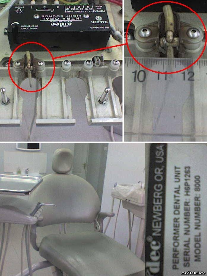

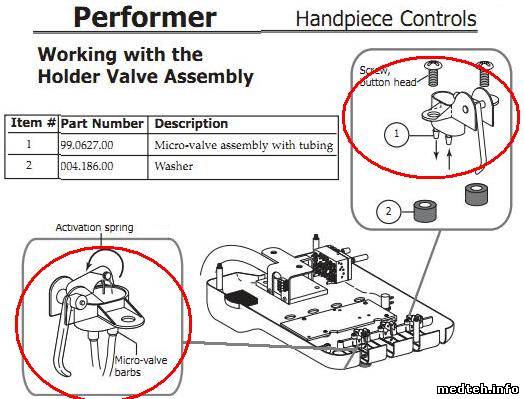

Где есть пневмо-клапаны для Aidec?
Старые свое отработали и травят безбожно, а новых пока не нашел.
Сообщение отредактировал les_nik_178 - Вторник, 03.Дек.2013, 09:16
bigДата: Вторник, 03.Дек.2013, 12:40 | Сообщение # 341
Кроме дилеров A'dec есть масса перекупщиков.
les_nik_178Дата: Среда, 04.Дек.2013, 10:06 | Сообщение # 342
У вас сообщений: 1094
Far East
big, Повторно запросил у дилера. Раньше пытался - почемуто не ответили.
bigДата: Среда, 04.Дек.2013, 13:50 | Сообщение # 343
les_nik_178, в ваших краях несколько дилеров.
Лучше спрашивать, называя код: 99.0627.00 или 99.0724.00 - в новом исполнении.

big, Спасибо за маркировку. Заказал. Клапан чуть больше тысячи оценили.

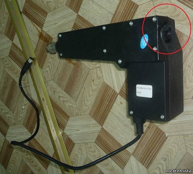

Кто где берет редукторы на китайские установки?
Марка 8000N LINEAR ACTUATOR (24 VDC)
Пластик лопается. Не выдерживает наших тяжеловесов. biggrin
Может есть аналоги получше?
МастерБакуДата: Пятница, 10.Янв.2014, 08:50 | Сообщение # 353
нет , сломалось из-за неправильной переноски .
а что есть выбор ? придётся брать то что есть.
les_nik_178Дата: Пятница, 10.Янв.2014, 16:24 | Сообщение # 354
Far East
МастерБаку, На одной установке корпус редуктора лопнул при подьеме пациента весом за 100 кг.
На второй (тот что на фото) - при транспортировке по грунтовке в "буханке". 600 км не вынес.
У китайцев есть аналоги в металлическом корпусе. И не сильно дорого. Но не ехать же туда из-за одного редуктора.
