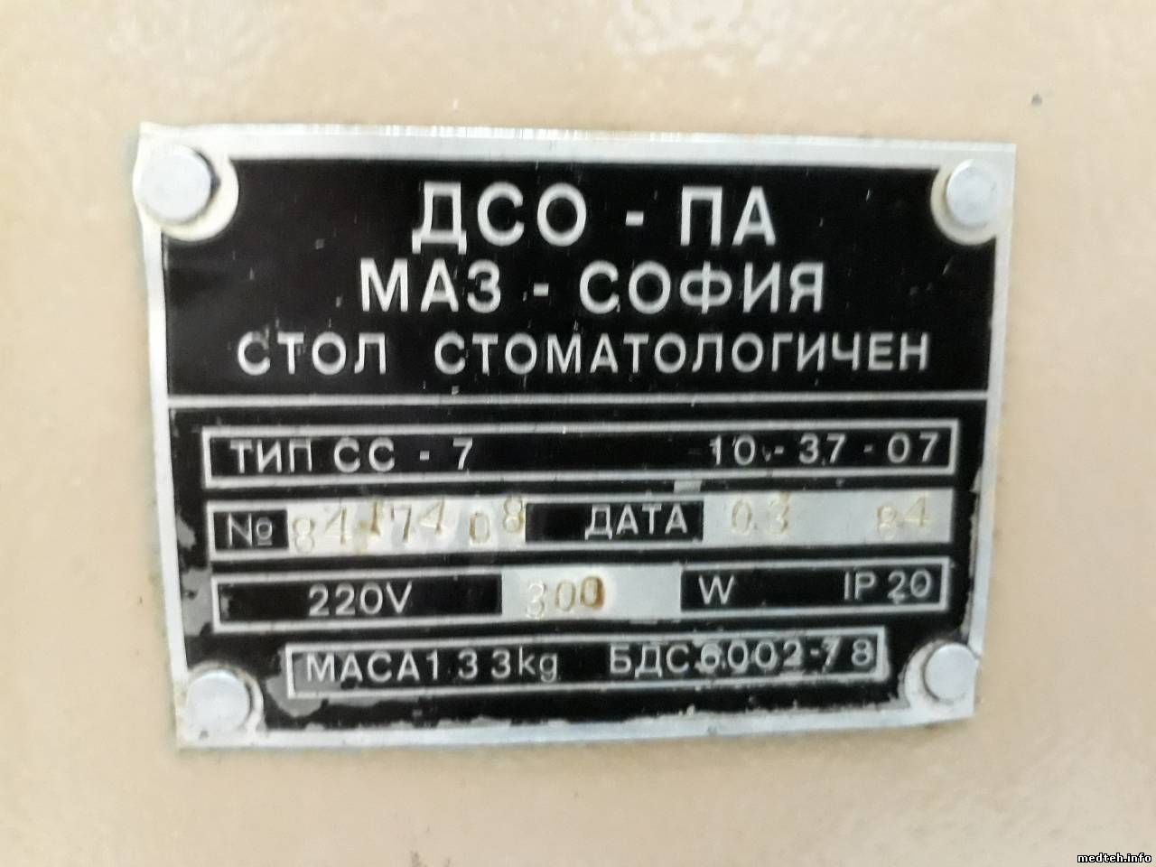

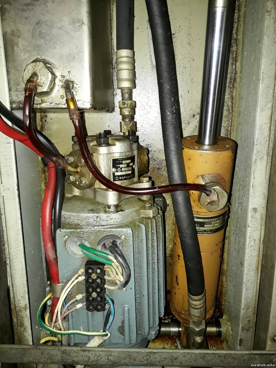

У меня просьба. Течёт масло в гидросистеме стоматологического кресла СС-7 болгарского производства.
Есть паспорт, в котором написан тип масла 5БДС 5291-70, но найти такое, или его аналог не получилось.
Если сможете, подскажите, пожалуйста, какое масло из современных можно залить в гидросистему этого кресла?
МастерБакуДата: Суббота, 15.Сен.2018, 00:12 | Сообщение # 208
Цитата андрей78 ()
масло движется вверх к цилиндру вместе с воздухом
а воздух там откуда ?
МастерБакуДата: Суббота, 15.Сен.2018, 00:15 | Сообщение # 209
слейте всё масло и залейте новое , любое гидравлическое того же цвета . прогнать 10 раз, потом слить и опят залить новое .
goscha-belДата: Суббота, 15.Сен.2018, 17:40 | Сообщение # 210
Устранив перед этим утечку. blush

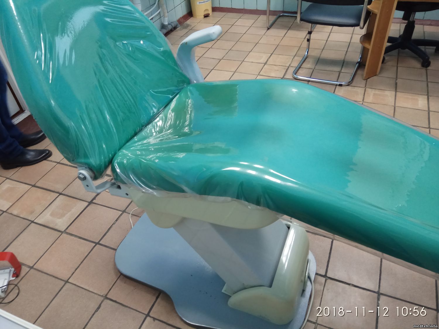

Коллеги, помогите советом. Кресло довольно старенькое, используется для косметологических процедур. Подъмный механизм трапециевидный. Подъем кресла происходит штатно, без посторонних звуков и вибраций, а опускание сопровождается воем и вибрацией. Смазывал подъемный винт специальной смазкой для винтовых механизмов со стороны спинки и с аэрозоля смазкой для нагруженных механизмов. Не помогло.
Yulana34Дата: Четверг, 15.Ноя.2018, 17:19 | Сообщение # 212
vicom,
Фото в студию, или хотя бы название. Сложно ставить диагноз по почте.
vicomДата: Понедельник, 19.Ноя.2018, 09:26 | Сообщение # 213
У вас сообщений: 62
инженер-медтехник
Архангельск
Yulana34
Сообщение отредактировал vicom - Понедельник, 19.Ноя.2018, 10:30
Yulana34Дата: Понедельник, 19.Ноя.2018, 13:28 | Сообщение # 214
vicom,
Это кресло Гнатус дилер Круг.
vicomДата: Понедельник, 19.Ноя.2018, 15:45 | Сообщение # 215
У вас сообщений: 62
инженер-медтехник
Архангельск
Цитата Yulana34 ()
vicom,
Это существенно облегчает задачу)))). Что я смогу с этим звуком сделать?
Yulana34Дата: Понедельник, 19.Ноя.2018, 17:01 | Сообщение # 216
Источник звука скорее всего не в паре "винт-гайка" а в осях вращения. Пластик снимите и вы их увидите. Можно использовать стетоскоп автомехаников.
vicomДата: Вторник, 20.Ноя.2018, 09:07 | Сообщение # 217
У вас сообщений: 62
инженер-медтехник
Архангельск
Yulana34, вы имеете ввиду мотор-редуктор или оси-болты (8 шарниров) на которых вся трапеция работает? Болты я проверял и тоже смазывал. Также проверил их затяжку. А за совет про стетоскоп спасибо, воспользуюсь.
Yulana34Дата: Вторник, 20.Ноя.2018, 10:08 | Сообщение # 218
Именно их, вполне возможно что при посадке тушки весом более 100 кг, что то, где то погнулось.
vicomДата: Вторник, 20.Ноя.2018, 13:02 | Сообщение # 219
У вас сообщений: 62
инженер-медтехник
Архангельск
врядли. я их проверял проворачиванием на 360 гр. они с контргайками, два были очень затянуты, я их попустил. так не хочется это полностью разбирать)

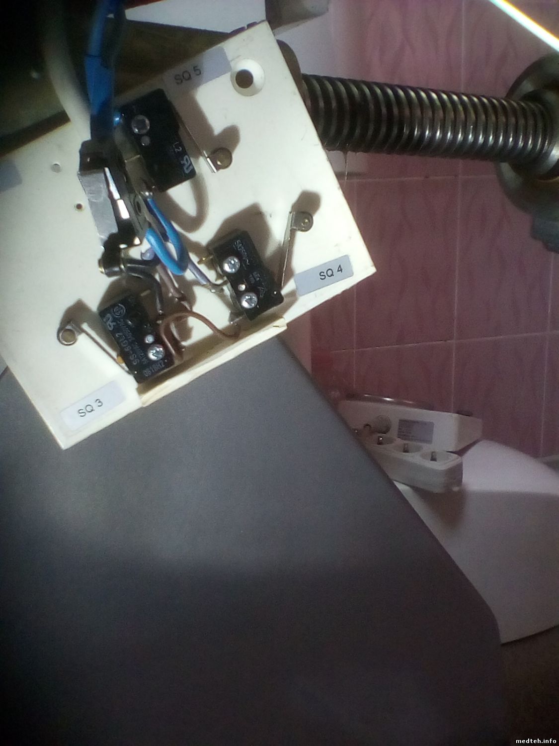

Кресло SDS 1350 при нажатии кнопок на пульте управления только издаёт звуковой сигнал. Кресло и спинка не двигаются. Остальные элементы установки работают в полном объеме. С чего начать поиски?
Yulana34Дата: Четверг, 21.Фев.2019, 14:26 | Сообщение # 221
dimitryii,
C cистемы безопасности.

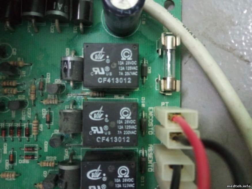

dima_perikovДата: Понедельник, 02.Мар.2020, 21:36 | Сообщение # 231
Стоматология, Косметология
Кресло Century.
Не работает механизм подъёма кресла. Мастер приговорил реле (на фото чёрная коробочка).
Может быть у кого-то завалялось или есть на продажу?
Какие есть пути решения ремонта или взаимозаменяемости?
Есть нюанс, что катушка на 28 вольт.
Америка или Бразилия его давно не выпускают, с з/ч проблема.
Доктора жалко спину ...
МастерБакуДата: Понедельник, 02.Мар.2020, 23:17 | Сообщение # 232
фото ?
UnaДата: Понедельник, 02.Мар.2020, 23:47 | Сообщение # 233
У вас сообщений: 366
Кто-то в теме "продам" остатки складские Интермедсервиса (Альтермедики) распродавал .
Это их товар.
romnДата: Вторник, 03.Мар.2020, 00:08 | Сообщение # 234
пользователь
Чёрная коробочка
art-i-kДата: Вторник, 03.Мар.2020, 09:23 | Сообщение # 235
Цитата romn ()
Чёрная коробочка
Тю... таких "коробочек" с пятью выводами в любом уважающем себя радиомагазине хоть ...опой ешь !!!
я такие буквально пару недель назад два кармана набрал ( даже со съёмными прозрачными крышками, что очень удобно). Не понимаю в чём проблема ... shok shok
МастерБакуДата: Вторник, 03.Мар.2020, 11:32 | Сообщение # 236
Цитата romn ()
Чёрная коробочка
это называется электромагнитное реле .
Сообщение отредактировал МастерБаку - Вторник, 03.Мар.2020, 11:53

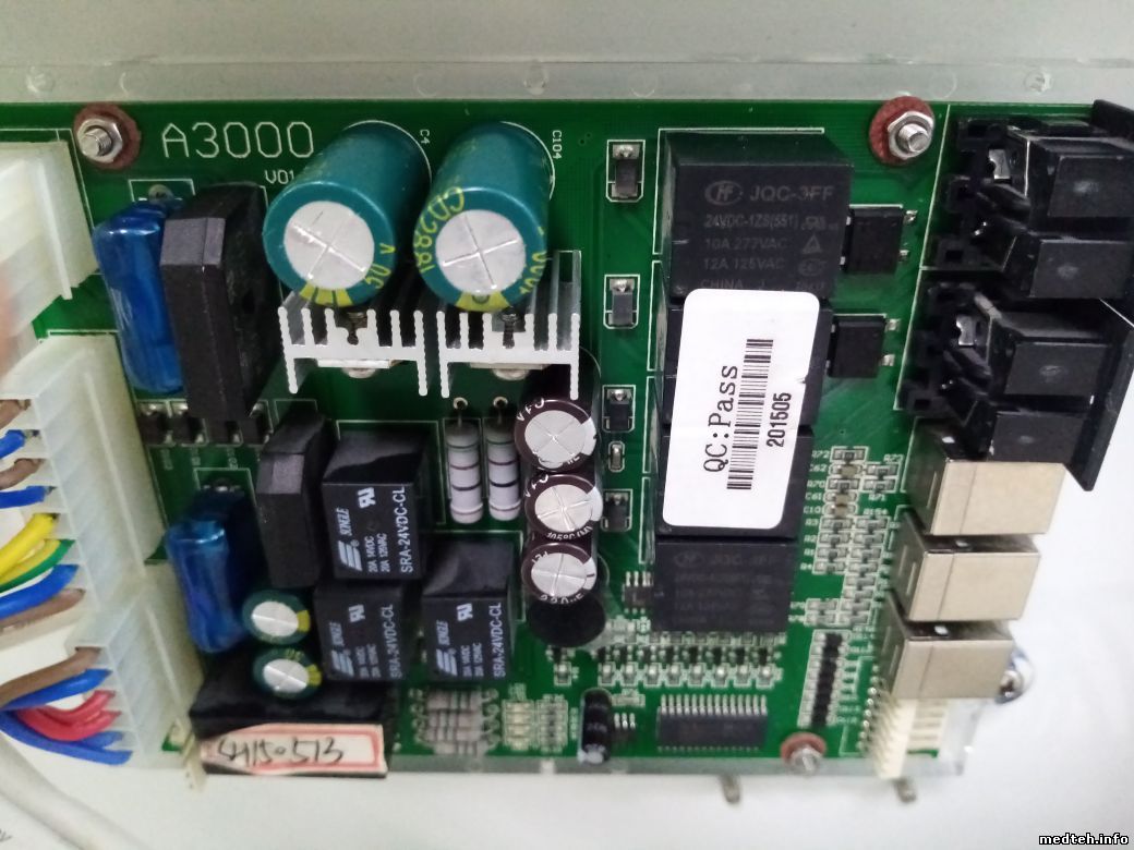

Ivan_23Дата: Суббота, 26.Сен.2020, 14:56 | Сообщение # 237
Спинка кресла AY-A3600 не хотела подниматься в вертикальное положение.
После смены местами разъёмов моторов привода, перестало подниматься кресло.
Концевые выключатели все рабочие. В режиме программирования всё работало отлично. Но при выходе из режима программирования, кресло опять переставало нормально работать.
Ещё заметил странный глюк: при нажатии клавиши LP (исходное положение), на установке включалась, то рабочее освещение, то смыв плевательницы, то вода в стакан полоскания. На плате управления все напряжения в норме. Электролиты заменил.
Помогло одновременное нажатие и удержание кнопки "RESET" и "кресло вниз" до полного опускания кресла и спинки.
После чего все заработало.
Не знаю, на долго ли ...
Сообщение отредактировал Ivan_23 - Суббота, 26.Сен.2020, 15:07
levschaДата: Четверг, 01.Окт.2020, 19:03 | Сообщение # 238
У вас сообщений: 1440
Сочи(Адлер)
Чудеса ... Вы форум почитать не пробовали? ...
