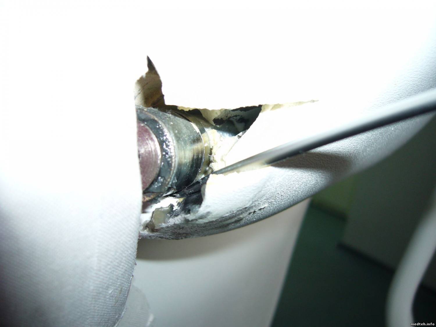

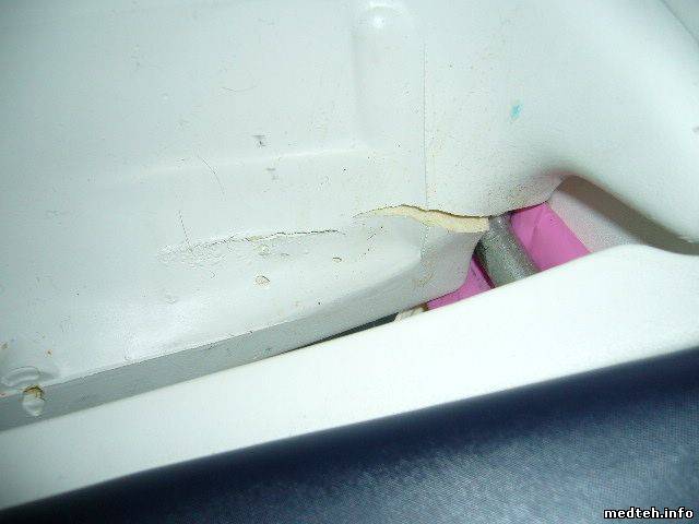

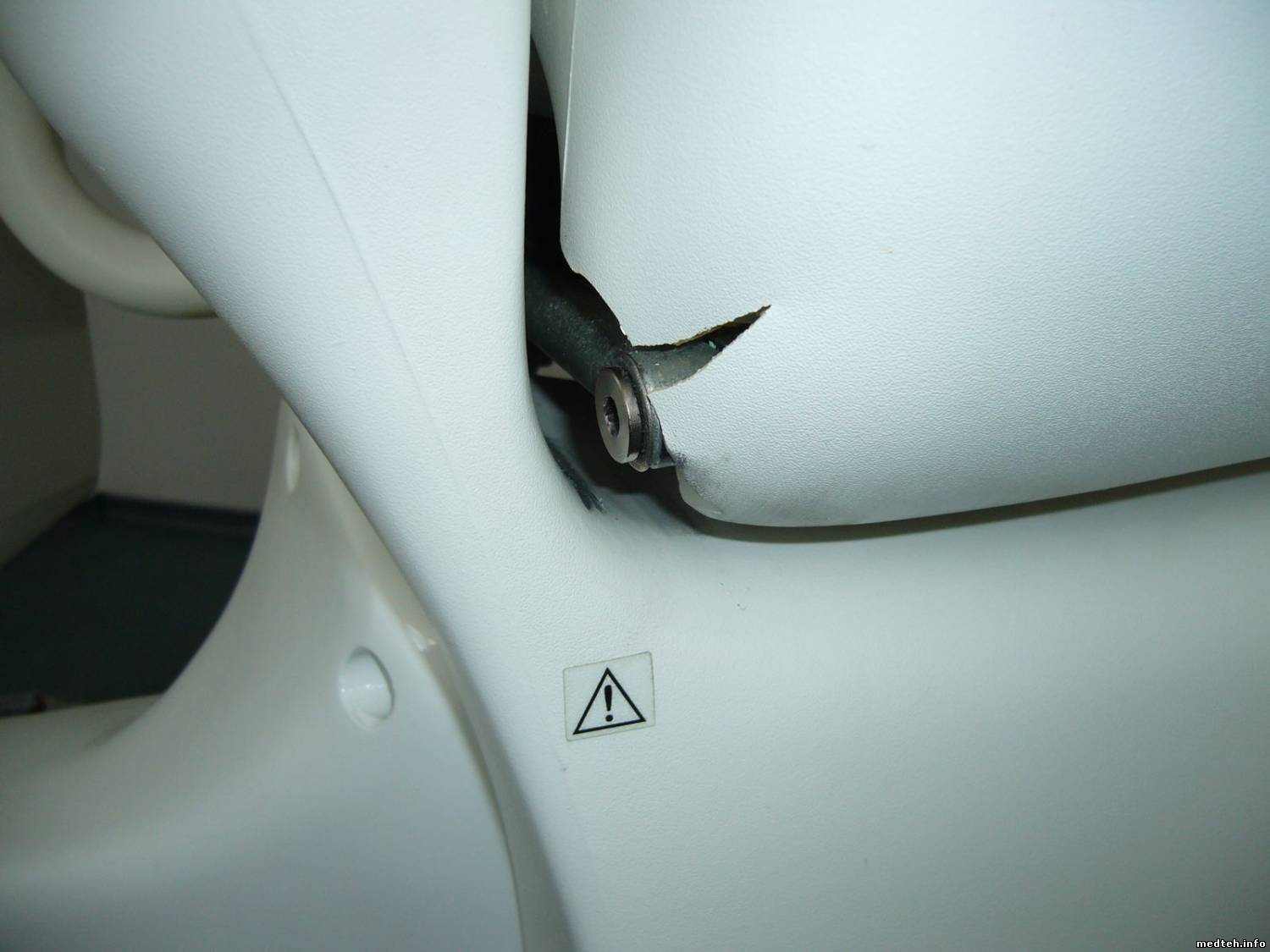

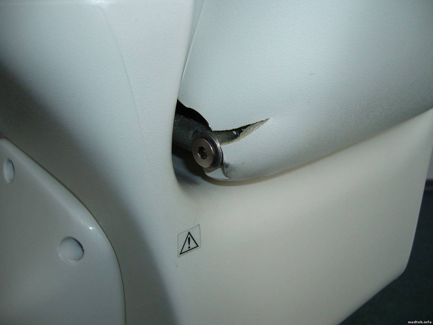

Стоматологическая установка EVRODENT ABCOLUTE.
Подскажите как снять накладку со спинки кресла? Опыта мало.
Крепится явно вверху, спокойно отодвигается на небольшое расстояние сбоку, но толком ничего не видно.
Пробовал поднимать вверх (по ходу крепления) саму накладку - не идёт.
Само повреждение на фото.
Если кто сталкивался с подобным - подскажите как выходили из ситуации.

Спасибо! Разобрался...снизу спинки маленькое отверстие -шпилька с внутренним шестигранником.Ее нужно открутить , вытянуть нижнюю часть накладки спинки вверх , чтобы вышел штырь и потянуть накладку на себя и вверх.
Спика оказалась сломанной ( лопнул металл ),тяга которая двигает спинку при этом опускается вниз и начинает тереть об основание кресла со скрипом.Поскольку металл заодно со вспененным пластиком, пришлось подложить сложенную несколько раз пластиковую папку, намазать смазкой и зафиксировать лейкопластырем.

Ломать действительно не надо, домкрат между станиной и установкой и кнопка вверх, с хрустом скрипом должно пойти.
МастерБакуДата: Пятница, 14.Июн.2013, 09:37 | Сообщение # 40
нет. это тоже значит ломать то ,что ещё целое.
