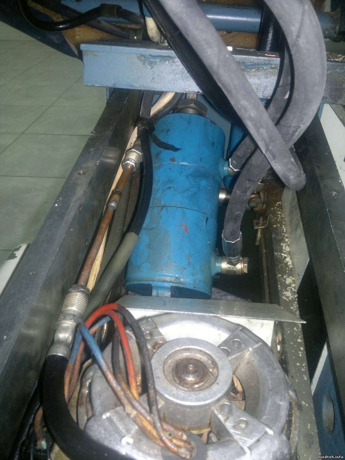

Кресло ZOK 9.1. фотки кресла и самого гидроцилиндра:

Масло в гидравлике есть??? По уровню??? Насос работает??? Спинка кресла на гидравлике???

Брался я сдуру за ремонт ЭТОГО безобразия ireful Манжеты где-то оставались. Самое противное-проблемма может быть не только в них-под штоками перепускных электромагнитных клапанов стоят ещё и обратные. По памяти-в самом гидроцилиндре:2 манжета,упл. кольцо на верхней части (в углублении перед резьбой), пыльник. Что нужно-попробовать замерять манжеты? (так они с юбкой,т.е.неправильной формы)? или поискать номер для заказа?

не вздумайте разбирать эту ногу будь она проклята,потом втроем будете собирать в 6 пассатиж =) есть вариант просто найти крайние положения и выставить механически (мне кажется это самый простой способ)его описал викторарзамасцев 2 сообщения назад насчет электроники скажу чем меньше вы ей пользуетесь тем лучше она работает(тобишь програмацией)а так вообще часты случаи сбоя флеш памяти при таких симптомах так что советую попробовать ее обнулить мне просто эти кресла одно время всю кровь попили так что поверьте моему малому опыту=)
