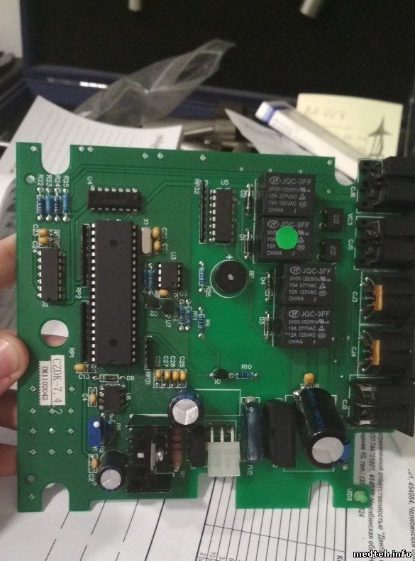

Позвонил врач сказал, что когда был прием. В кресле сидел пациент, потом через какое то время спинка кресла откинулось назад.
После этого перестало регулироваться стоматологическое кресло. Ни со столика врача, ни с "джостика" под креслом.
Плата которая отвечает за регулировку кресла, прикрепил.
Yulana34Дата: Пятница, 15.Дек.2017, 18:11 | Сообщение # 183
Stiwin,
1 Название установки
2 Программируемая или нет
3 Предохранители, питание на плате
4 Конечники у кресла есть?
5 Кнопки, микрики джойстика не раздавлены?
По фотке платы диагноз не поставишь

Yulana34Дата: Пятница, 15.Дек.2017, 18:32 | Сообщение # 185
Stiwin,
Внутри кресла стоят ограничивающие движение микровыключатели
На пульте врача программируемые положения, наличие кнопок S, SET, или подобное.
Все кнопки на всех пультах должны четко срабатывать, так же джойстик.
