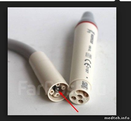

art-i-kДата: Четверг, 27.Сен.2018, 08:01 | Сообщение # 64
Цитата Danger ()
техник ответил что не знает.
Его не "Терентий" зовут? shok
На фото универсальный ключ : для насадок и для эндочака.
Цитата Danger ()
динамометрический ключ в комплекте
только для фиксации саллинг и перио- насадок.
Как-то так yes
