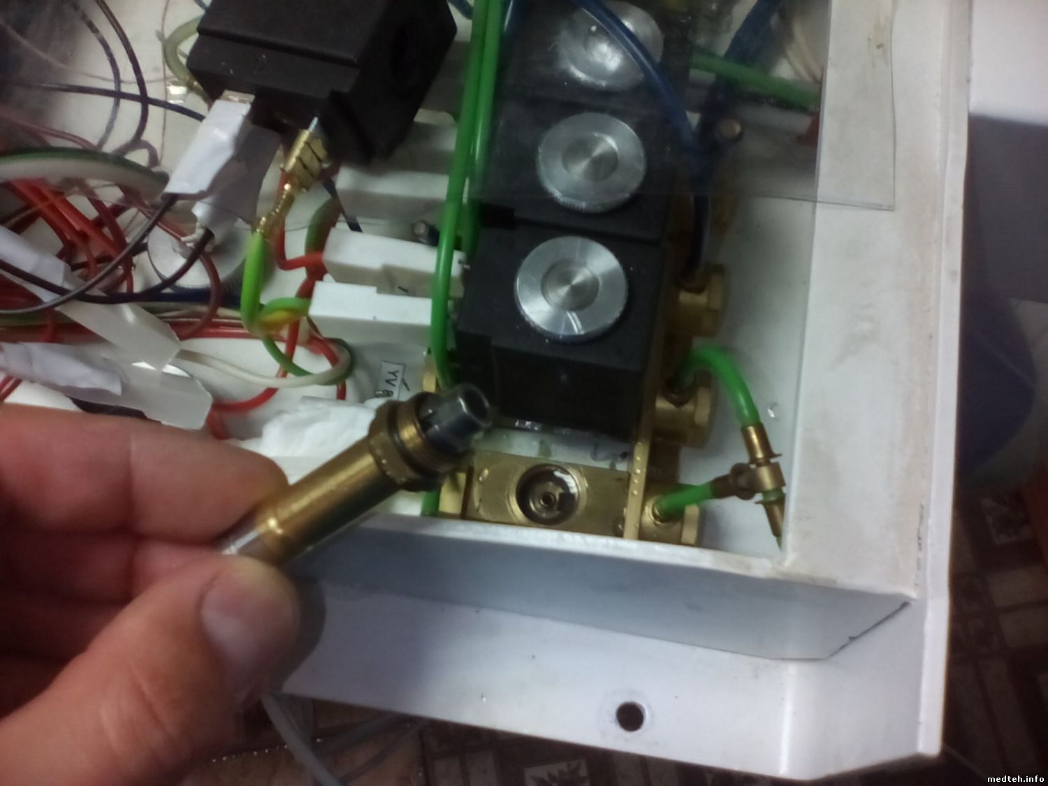

Вот сам разобрал, почистил металлический поршень в этой трубке(см.картинку),проглицеринил ,вставил обратно и вода не идет, хотя у него после этой манипуляции пошла, сказал что на поршне есть ржавчина и может клинить. ПО своим ощущениям поршень ходит отлично.
Вода не идет на этапе этого поршня. Проверил сам. В\ выкрученном состоянии чутка открутил воду и она в клапан пошла. Взял пустер и подул в выходное отверстие клапана, воздух прошел. В ультразвуке трубочку продул тоже проходит. Не очень еще понял как клапан регулируется ,но суть в том что где то что то не опднимается и вода не проходит.
Как и в прошлый раз это произошло после работы скалером без воды.
Ранее был сателек отлично работал, вода была та же, ее покупали наверное год назад:) Ну хорошо, воду заменим, но тут проблема скорее всего в другом. ведь ничего не сазорилось
Сообщение отредактировал Danger - Четверг, 04.Окт.2018, 19:27
medtech_krskДата: Четверг, 04.Окт.2018, 19:36 | Сообщение # 99
У вас сообщений: 291
Вода не идет на этапе этого поршня. Проверил сам. В\ выкрученном состоянии чутка открутил воду и она в клана пошла. Взял пустел и подул в выходное отверстие клапана, воздух прошел. В ультразвуке трубочку продул тоже проходит. Не очень еще понял как клапан регулируется ,но суть в том что где то что то не опднимается и вода не проходит.
Если вы продули все трубочки и уверены что шток не заедает осталось только проверить приходит ли напряжение на клапан.

bektyishДата: Четверг, 04.Окт.2018, 20:32 | Сообщение # 101
Danger, элементарно - немного физики из школы - клапан электромагнитный - значит во включенном состоянии будет притягивать любое железо - какой нибудь небольшой железный предмет ( типа отвёртки или что то подобное , ту же скрепку ) . Ещё при включении будет
слышен щелчок . Клапана похоже корейские , нередко бывает обрыв в обмотке .

bektyishДата: Четверг, 04.Окт.2018, 20:50 | Сообщение # 103
черная коробочка с проводами - электромагнитная катушка . А она уже воздействует на клапан . Что за машина - не Дипломат ?

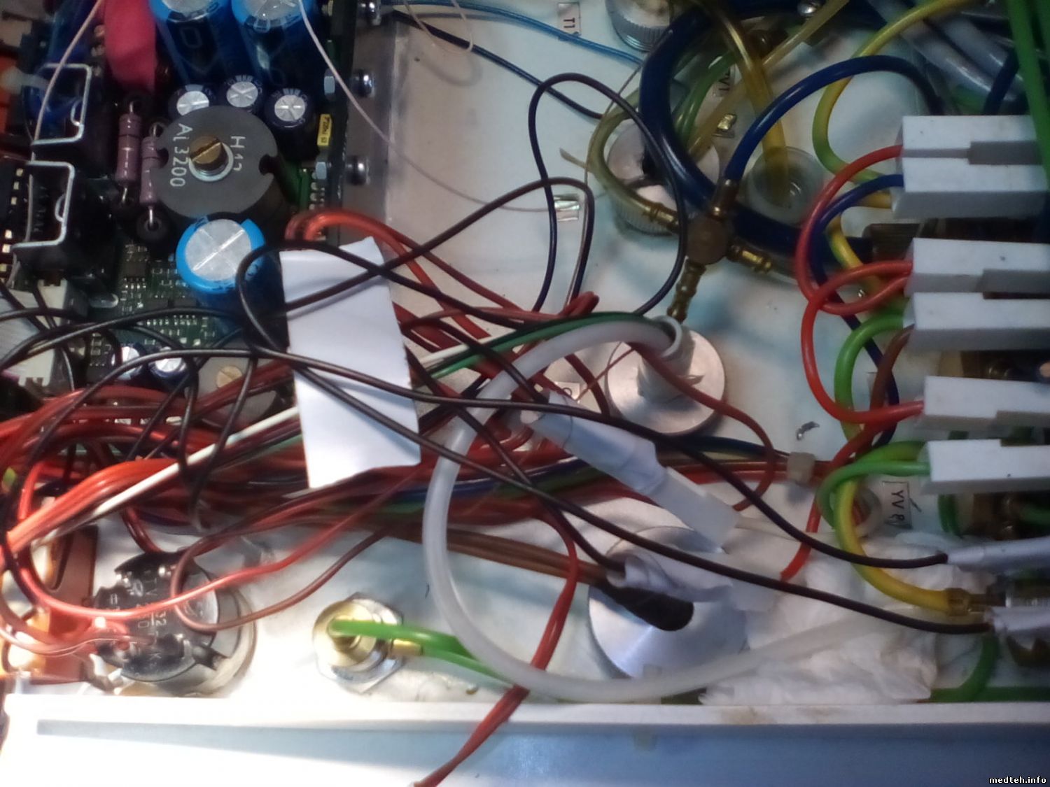

art-i-kДата: Пятница, 05.Окт.2018, 08:22 | Сообщение # 108
Цитата bektyish ()
, определяйтесь с медтехником ,
good
Не оскорбляйте нас, называя "медтехником" очумельца, сотворившего ЭТО- какая топорная работа ireful - изолента конечно медицинского цвета, но ........ shok
Я по картинке недопонял откуда на клапан подключено питание: штатное (тогда зачем было переподключаться и лепить изоленту, ещё бы пластырь у доктора попросили) или с генератора ?
1prohindeiДата: Пятница, 05.Окт.2018, 09:09 | Сообщение # 109
У вас сообщений: 257
Руководитель СЦ
Уважаемые коллеги!
Советов доктору вы дали много, но...
Установка ДЕ 100 с модулем PC CPD Economy
На фрагменте фото явно видна "ручная работа" - провода к обмотке клапана под белой изолентой, штатные клемники в стороне... что это??? Все соединения должны быть надежными!
ИХМО дело в наличии напряжения на этой обмотке и её работа (вода упирается в клапан, за клапаном свободно)
Ну и не надо забывать про реле на плате, была там "болезнь" подгоревших контактов...
Уважаемый Danger, вашей установке крайне необходим квалифицированный техник (инженер)
(начал писать, отвлёкся на ...час, прошу не считать сообщение плагиатом)))

Согласен, все эти перекрутки выглядят не очень, но перестает работать именно после рабоы в сухую...
Сообщение отредактировал Danger - Пятница, 05.Окт.2018, 09:24
1prohindeiДата: Пятница, 05.Окт.2018, 11:21 | Сообщение # 111
Руководитель СЦ
Ну вот, всё сложнее, от недостатка информации))) Я ошибся с моделью.
Фото даёт возможность комментария.
Установка -"переходка", ДЕ101, но в любом случае нужно проверять работу электроники, в установке есть возможность "электронного"отключения воды
Крутой "замес", дополнительное реле установлено для согласования...
Согласен с art-i-k, творение топора, хотя задумка имеет право на жизнь.
DangerДата: Пятница, 05.Окт.2018, 11:34 | Сообщение # 112
У вас сообщений: 194
врач стоматолог
Павлоград
Цитата 1prohindei ()
дополнительное реле
без этого реле фонарик светил в наконечнике но вибраций небыло, там что то типа напряжения не хватало. Реле решило вопрос
Danger, работаете без воды, сухую - закручиваете регулятор воды?
да, воду регулирую регулятором для турбинки и скалера. Когда надо выключить воду регулятор выкручиваю в ноль и работаю, потом возвращаю.
МастерБакуДата: Пятница, 05.Окт.2018, 20:00 | Сообщение # 115
Цитата Danger ()
будет плохо видно
напальчник прозрачный. да и потом что важнее здоровье пациентов или ваше удобство? mad
проверьте регулятор , - когда исчезнет вода снимите трубку к регулятору - проверьте воду там.
Сообщение отредактировал МастерБаку - Пятница, 05.Окт.2018, 20:06
Yulana34Дата: Пятница, 05.Окт.2018, 20:25 | Сообщение # 116
Danger,
Судя по всем ваши постам у вас китайский скалер установлен вместо штатного?
Если это так, то дабы исключить нештатную работу установки из-за этого колхоза, советую клапан включения воды подключить к контактам Дятла, там и соответствующие контакты есть "solenoid".
goscha-belДата: Пятница, 05.Окт.2018, 20:39 | Сообщение # 117
А по току "покатит"? blush
Yulana34Дата: Пятница, 05.Окт.2018, 20:43 | Сообщение # 118
Ну сейчас же катит. Он у него все равно похоже по колхозному включен.
Блок дятла подразумевает подключение клапана непосредственно к нему, а не каким нибудь другим путем.
Сообщение отредактировал Yulana34 - Пятница, 05.Окт.2018, 20:57
DangerДата: Пятница, 05.Окт.2018, 20:59 | Сообщение # 119
врач стоматолог
Павлоград
вот как раз оно и подключено
DangerДата: Пятница, 05.Окт.2018, 21:06 | Сообщение # 120
врач стоматолог
Павлоград
Цитата Yulana34 ()
Ну сейчас же катит.
сейчас же и не катит, клапан то не работает, воды нет. В общем мастеру надо звонить пусть решает.
