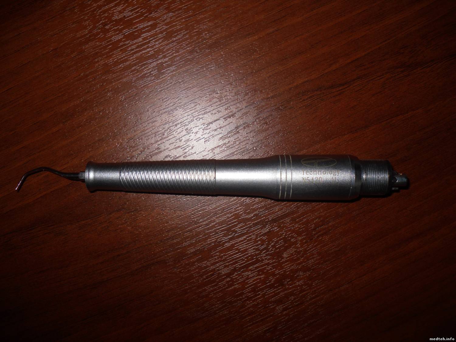

Всем привет! Помогите разобраться со скалером!
Дело в том, что скалер не работает! Т.е. нет характерного писка (как описано в инструкции)! Скалер воздушный, первый раз такой вижу! Даже не знаю с чего начать!
К сведению: о других скалерах, о проблемах и их решениях, советы по тематике см. по ссылке в этой теме.

Какое давление на входе?
TexnikimsДата: Четверг, 14.Июл.2011, 19:00 | Сообщение # 3
У вас сообщений: 549
Сервисный Инженер
МО Люберцы
3.5 атм. про давление помню! другие аналогичные скалеры работают нормально! пробовал от 2-х до 3-х атм!

les_nik_178Дата: Четверг, 14.Июл.2011, 19:40 | Сообщение # 4
У вас сообщений: 1094
Far East
А в чем заморочка? Он ещё гарантийный. Отправляй на завод с рекламацией. Пусть меняют.
TexnikimsДата: Четверг, 14.Июл.2011, 19:53 | Сообщение # 5
Сервисный Инженер
МО Люберцы
Ну это то понятно! я так и сделаю! но хотелось бы разобраться в чем проблема! вскрытие покажет! но вскрывать нельзя! он(каконечник) вообще разбирается? если да то как устроен? может у кого какая схемка есть?

les_nik_178Дата: Пятница, 15.Июл.2011, 10:31 | Сообщение # 7
Far East
Texnikims, Моя твоя не понимает. Если он гарантийный то какое вскрытие? Хочешь лишиться гарантии? Следы останутся.
Все такие аппараты работают по одному принципу - вибрация. У одних привод от электричества, у других от воды у третьих от воздуха.

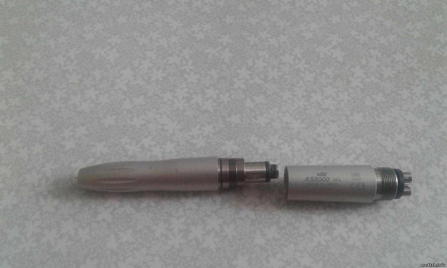

VovicДата: Четверг, 04.Авг.2016, 15:19 | Сообщение # 26
инженер-электромеханик
Добрый день, коллеги! Подскажите, пожалуйста, как разобрать пневмоскалер NSK AS2000 M4? Отвернул заднюю часть, а дальше никак. По идее из носовой части должна открутиться внутренняя часть, но не хочет. Боюсь сломать. Может кто сталкивался? Заранее спасибо!
stagerДата: Пятница, 05.Авг.2016, 08:06 | Сообщение # 27
У вас сообщений: 90
Кострома
Цитата Vovic ()
но не хочет
,а должна. ))
Выкручивается NSK-шными пассатижами с медными губками.
Можно попробовать через мелкую наждачку.

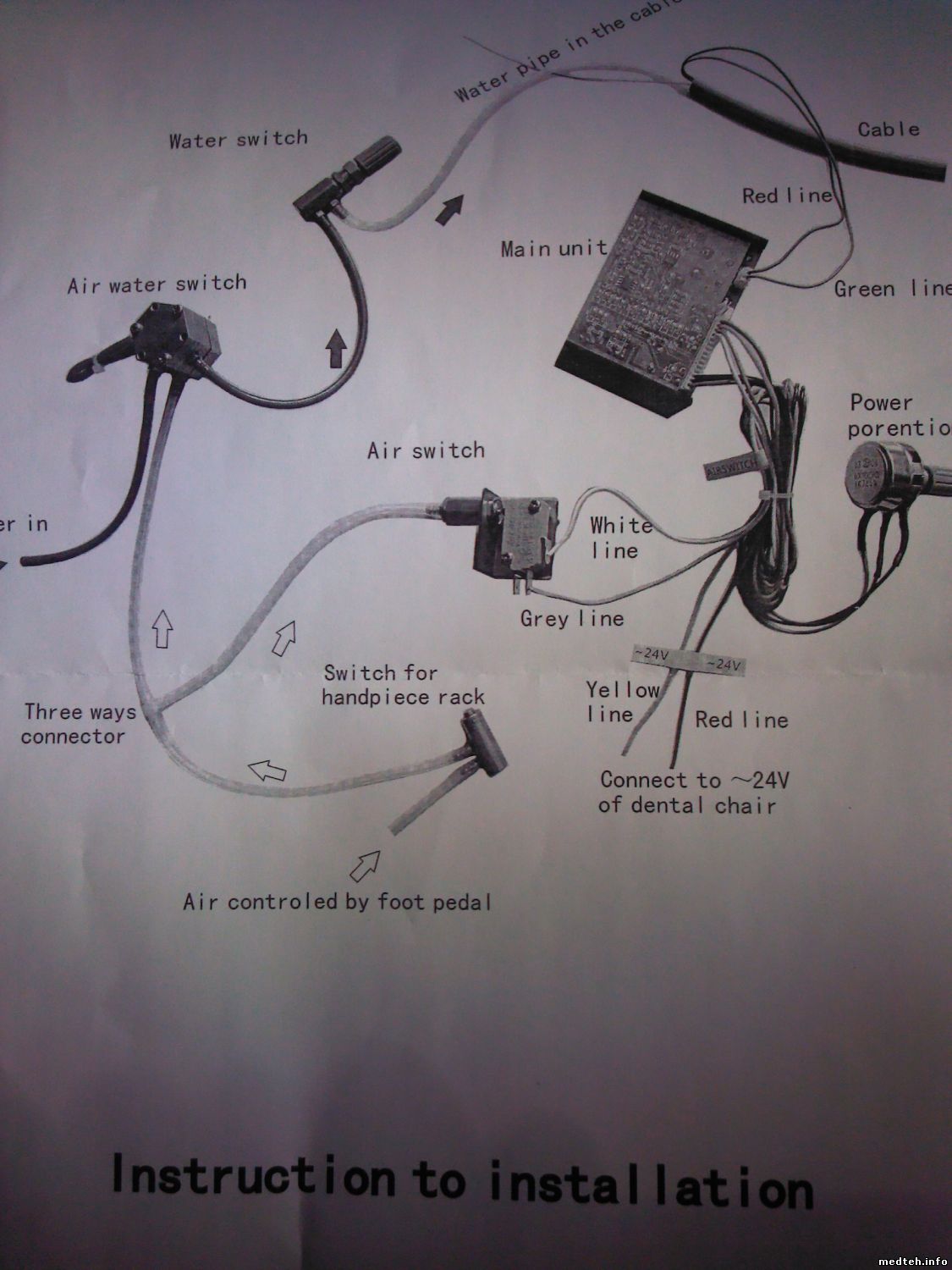

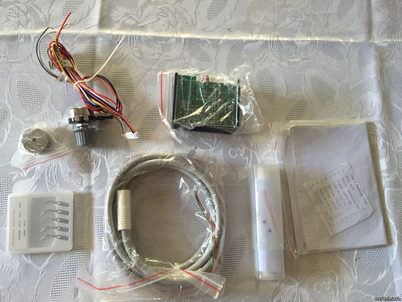

Пишу сообщение, чтобы создать тему для решения своей проблемы, так как система не даёт новичкам создавать темы без 3-х сообщений. biggrin
ЗлойдокторДата: Пятница, 05.Авг.2016, 22:29 | Сообщение # 29
Отсутствует

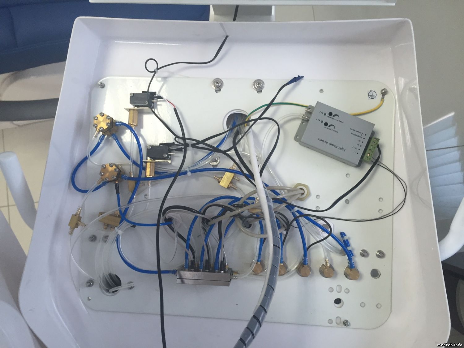

Нальчик
Помогите встроить скалер. Сам врач, медтехников в городе нет. Все сам. Установка Меркурий нижняя подача 4800, скалер Китай VV DENT, аналог вудпекера.

ЗлойдокторДата: Суббота, 06.Авг.2016, 00:59 | Сообщение # 31
Отсутствует
Нальчик
Бывает МастерБаку. Иначе я не стал бы регистрироваться здесь и просить о помощи!!! Если вам сложно подсказать, то это ваше право. Буду надеяться что есть добрые люди, которые откликнуться! Готов оплатить монтаж скалера в установку, если есть медтехники из близлежащих городов.
medtech_krskДата: Суббота, 06.Авг.2016, 06:42 | Сообщение # 32
У вас сообщений: 291
В городе с населением 239 тыс нет медтехников? Гугл говорит что есть как минимум три организации торгующие медоборудованием в Нальчике, наверняка и медтехники там есть. А еще на фото в правом нижнем углу инструкция по монтажу под описью, судя по всему. Если вам непонятно что там написано, то вряд ли вам тут подробнее объяснят.

bektyishДата: Суббота, 06.Авг.2016, 16:16 | Сообщение # 37
к набору должна схема прилагаться - у меня такая
МастерБакуДата: Суббота, 06.Авг.2016, 16:20 | Сообщение # 38
bektyish, в Челябинске не все такие злые. данная схема тут не пройдёт. тут надо сделать так чтобы ничего больше не покупать , ни на рупь.
