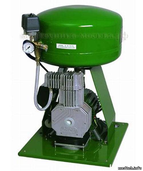

bystronikДата: Среда, 14.Ноя.2012, 21:47 | Сообщение # 7
У вас сообщений: 119
Красный Луч
Добрый вечер, коллеги.
Проблема в следующем: компрессор набирает давление 7 атм. и отключается нормально, но при следующей подкачке в районе 6 атм ему что-то мешает набрать обороты, в результате выбивают автоматы. Сбрасываю давление до 1 атм - нормально включается и набирает давление.
Прошу дать совет в чём причина.

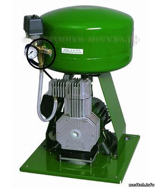

bystronikДата: Среда, 14.Ноя.2012, 22:44 | Сообщение # 10
Красный Луч
Да вот он родимый:
bigДата: Среда, 14.Ноя.2012, 22:58 | Сообщение # 11
bystronik, "старый" или "новый"?
МастерБакуДата: Среда, 14.Ноя.2012, 23:16 | Сообщение # 12
Перебери то, что обведено, конденсатор осмотри. Вздутость, потёки, трещины.
Напряжение в сети, надеюсь, проверял?

Цитата bystronik ()
Проблема в следующем: компрессор набирает давление 7 атм и отключается нормально, но при следующей подкачке в районе 6 атм ему что-то мешает набрать обороты, в результате выбивают автоматы. Сбрасываю давление до 1 атм. - нормально включается и набирает давление. Прошу дать совет в чём причина.
Причина только одна в этом случае - ищи электромагнитный клапан сброса давления.
Если после выключения двигателя не слышен характерный "ПШИК", то 100% это неисправность этого клапана. Двигателю крайне тяжело даётся пуск при 6 атм.

bystronikДата: Понедельник, 19.Ноя.2012, 22:14 | Сообщение # 15
Красный Луч
Добрый вечер, уважаемые коллеги.
Спешу сообщить вам, что неполадка в компрессоре устранена, а именно, был заменён мною конденсатор 30 мкФ 450В на новый с чуть большей ёмкостью.
Должен отметить, что в целом компрессор Ekom DK50 PLUS довольно простой и неприхотливый.
