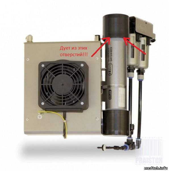

Такая проблема с осушителем воздуха ЕКОМ AHD100721-3A MONZUN MD. Доктор стал замечать, что компрессор не останавливается вообще.
Я обнаружил, что при работе компрессора с осушителя из боковых отверстий весь воздух дует в атмосферу, а не в ресивер. Он не ремонтопригоден.
Сервисмены говорят лопнула мембрана внутри, только замена на новый. А компрессору всего два года, осушитель у них стоит более 1000 евро. Отработал почти ничего!
Может можно что-то сделать?
Заранее спасибо!

Всем форумчанам добрый день!
vev1974 - инфо для Вас.
На моём компрессоре стоял такой же, как и у Вас, с производительностью (по-моему 107-108 литров в минуту). Я нашёл контору, которая поставляет аналог этого 3А, который уже снят с производства. Про 2-а года Вам наврали. Эту модель осушителя (MD), к сожалению, по инфо от нескольких профи, не производят лет 6-ть. Его замену нужно производить на модель MX, но с заменой обвязки (тоже по инфо от продавцов). Комплект "осушитель+обвязка" в пакете стоит 65 000 рублей, и его ещё хрен где купишь. Санкции и прочее ...
Нашёл я в Питере офигенную контору - "Пневмоальянс". Эта контора официальный поставщик фильтр-патронов для наших моделей.
Там в зале "на продаже" работает "спец", в прямом смысле этого слова (Алексей). Он посоветовал приобрести IDG1-100 (осушитель от японского производителя). Резьба на входе и выходе 1/4, как и на наших Экомах. Он только меньше по размеру и прямоугольный (нужно будет в магазине крепежа купить пару подходящих красивых пластин с отверстиями и красивенько подвесить его на станине компрессора. Поставка 2-3 месяца (из-за санкций), цена в конце апреля - 35 600 рублей. Производительность 100 литров в минуту.
Никакой "мембраны в общепринятом смысле" внутри нет. Там волокно с мельчайшими синтетическими трубками, которые очень плотно набиты и на них оседает влага, и 10-ю % отбираемого воздуха из проходящего сквозь материал выдувается наружу.
Не поменяли вовремя вставки в фильтр-патронах и говно улетело в осушитель и "законопатило" микрощели ... Теперь все 100% воздуха проходят не сквозь волокна, а на выброс ...
Да, не обманывают, так как монтировали при мне и дата на самом осушителе на шильде стоит 05.2019 года. Но не в этом суть. Он получается не разборный?
Хозяин уже купил новый такой же у фирмачей в Минске. Но думаю, а если его выпотрошить и селикогелью наполнить и, например, раз в год его менять ... blush
Видимо, вы невнимательно читали. У virus574, речь идёт про мембранный осушитель. И сделать из него абсорбционный не уверен, что получится.

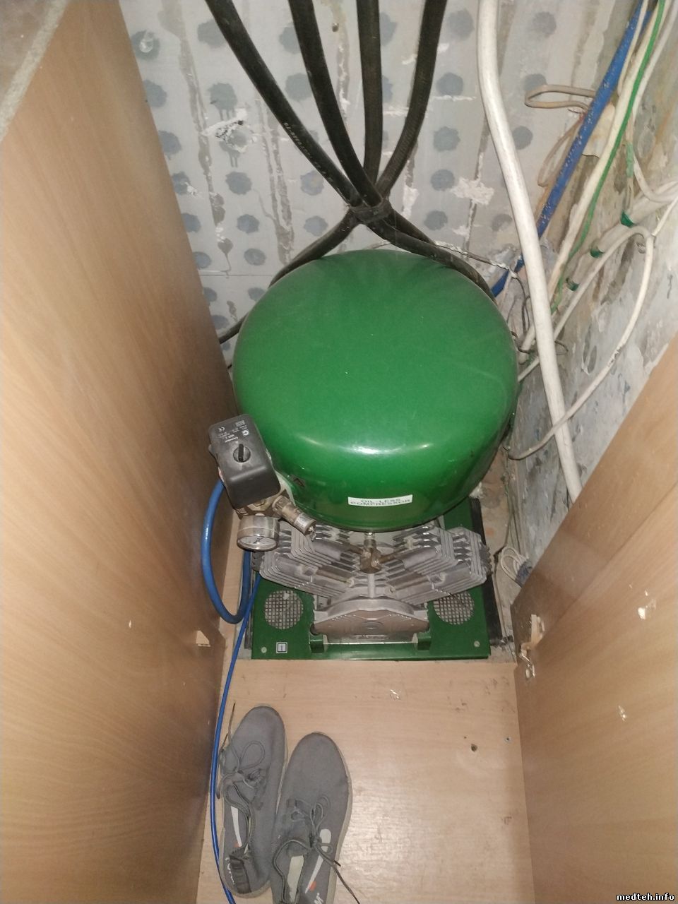

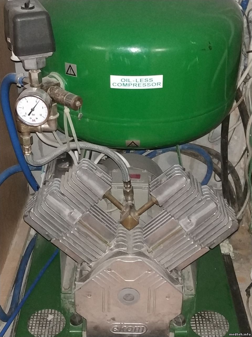

Имеется компрессор от бренда Ekom (см.фото). Возникла необходимость автономного освещения (видимо, речь об автономном электропитании! ...).
Имеются следующие вопросы:
1. Какая модель компрессора от Ekom на фото?
2. Это одно или 3-х фазный компрессор?
3. Будет ли такой компрессор работать от бензинового генератора?
4. На сколько киловатт надо покупать генератор, чтобы он потянул компрессор в пике нагрузке?
5. Знаю, что некоторые приборы не работают от генератора по причине не той синусоиды - относится ли этот компрессор к таким приборам?
Заранее спасибо за ответ.
DK-50-2V.
Если есть вилка и включается в обычную розетку - 1 фазный
Если на вилке 4 штырька 3-х фазный.
Будет, если генератор на 50-60Гц. (соответственно или 1ФХ220В или 3фХ380В).
Двигатель 1.2 кВт умножаем на 6 - это нагрузка в момент пуска.
См. выше про генератор.

GansterДата: Пятница, 25.Ноя.2022, 10:02 | Сообщение # 634
У вас сообщений: 124
нет
Запорож
Спасибо за ответ.
То есть не менее 6-ти киловатт надо генератор? ...
Мне как-то сказали 3.3. в пике.
https://www.doornheintools.nl/product....0w-230v
Присмотрел такой вариант, он 50 Гц (есть стабилизатор напряжения).
5.5-5 кВт ...
Сообщение отредактировал Ganster - Пятница, 25.Ноя.2022, 10:49

Ganster, привлеки медтехника или хотя бы электрика, судя по описанию, возможно питание компрессора от 3-х фазного напряжения. А это экономия на мощности компрессора. В идеале нужен бесперебойник, как промежуточное звено.
Привлекаю и спрашиваю.
Все говорят примерно и надо пробовать.
Медтехник сказал, что однофазный, но в пик говорил 3 кВт будет брать, может ошибся.
Электрик, который подключал его 10 лет назад, говорит, что, вроде, 380.
Не могу всех собрать до кучи, но скоро электрик приедет по другому поводу, может как-то посмотрит))
Цена ошибки: генератор останется у меня как использованный)) Обратно не возьмут
Скорее, он и подключен на три фазы. Вряд ли бы 6 -7 киловатт мы брали бы от сети столько лет.
Сообщение отредактировал Ganster - Пятница, 25.Ноя.2022, 14:23
Yulana34Дата: Пятница, 25.Ноя.2022, 15:01 | Сообщение # 637
У вас сообщений: 2578
Ganster.
На моторе компрессора есть бирка с данными. Сделай фото.
По поводу нагрузки 6 кВт это в момент пуска длительность меньше секунды.
Номинальная мощность 1.2 кВт, 3 кВт может тянуть только, если ему дополнительно нагрузку на вал присобачить и то не долго. Очень быстро дым пойдёт. Нужен генератор рассчитанный на индуктивную нагрузку, иначе просто будет уходить в защиту, а 6-7 кВт отрубаться не будет гарантировано.
Лучше всё-таки консультироваться с электриком.
Теперь понял о чём. Пообщался с электриком. Там трёхфазная сеть, а компрессор однофазный.
Как вариант попробуем подключить в одну фазу, в розетку и попробуем запустить.

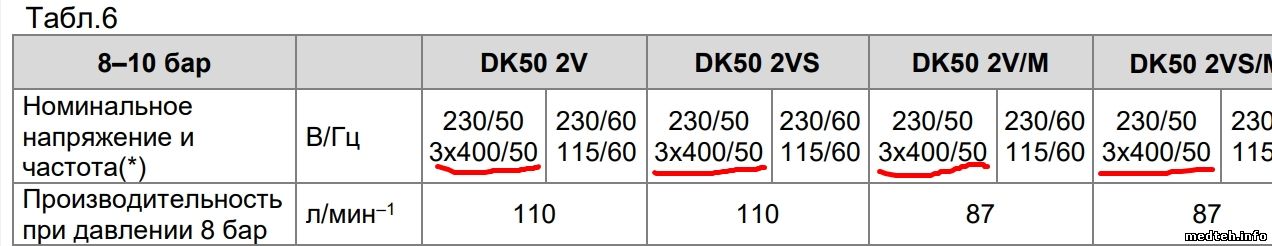

Ganster, компрессор изначально трёхфазный, использование его в однофазной сети - это его заводская доработка. На работе доктор использует бесперебойник, хватает на установку и компрессор (это - стабилизация напряжения и возможность закончить приём пациента). Перевод компрессора на три фазы уменьшит его нагрузку на сеть (это предусмотрено заводом). Тут только один совет - найдите медтехника на месте.
Yulana34Дата: Суббота, 26.Ноя.2022, 08:46 | Сообщение # 640
Цитата bektyish ()
Компрессор изначально трёхфазный, использование его в однофазной сети - это его заводская доработка
Поясни, пожалуйста, как использовать трёхфазный двигатель в однофазном режиме, без потери 50% мощности?
Про использование инверторов и прочих наворотов не надо. В этом компрессоре кроме двигателя и одного кондера нет ничего.
