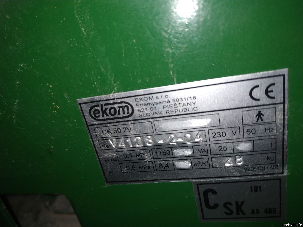

GansterДата: Суббота, 26.Ноя.2022, 15:54 | Сообщение # 644
У вас сообщений: 124
нет
Запорож
Цитата bektyish ()
Yulana34, "Пообщался с электриком. Там трёхфазная сеть" сообщение 643. Понятно, что даже отличный врач, может быть плохим электриком.
Ставлю вопрос на паузу. Испорченный телефон. Пока никто не может прийти посмотреть.
Надо поискать инструкцию к компрессору. Даже понять пока не можем сколько фаз) минимум попробуем запустить от розетки.
А в целом, автомат на компрессорна 1 рычажке.
Сообщение отредактировал Ganster - Суббота, 26.Ноя.2022, 16:00
Yulana34Дата: Суббота, 26.Ноя.2022, 16:03 | Сообщение # 645
Ganster.
Пришли фото бирки мотора. Пока электрика дождёшься снег выпадет.
Однофазный на 220В.
[p.s.]
Ищи генератор мощностью 2.5-3кВт с синусоидальным выходом. Защита должна выдерживать превышение тока до 40А в течении 0,5 сек.
Сообщение отредактировал Yulana34 - Суббота, 26.Ноя.2022, 16:16

GansterДата: Воскресенье, 27.Ноя.2022, 21:31 | Сообщение # 647
нет
Запорож
Цитата Yulana34 ()
Пришли фото бирки мотора. Пока электрика дождешься снег выпадет.
Цитата Ganster ()
По поводу нагрузки 6 кВт это в момент пуска длительность меньше секунды.
А автомат не должен в такой момент срабатывать и вырубаться?
Цитата Yulana34 ()
Однофазный на 220В.
Судя по бирке, и компрессор однофазный. 230В на 50 герц. По идее, можно ли его запустить от розетки 220В?
Сообщение отредактировал Ganster - Воскресенье, 27.Ноя.2022, 21:45
Yulana34Дата: Понедельник, 28.Ноя.2022, 07:29 | Сообщение # 648
Для таких аппаратов используют автоматы категории Д, в обычной бытовухе используют С.
(По поводу различия: или помощь электрика, или помощь Гугла. На Форуме объяснять нет смысла)
Включайте спокойно и не задумывайтесь.
