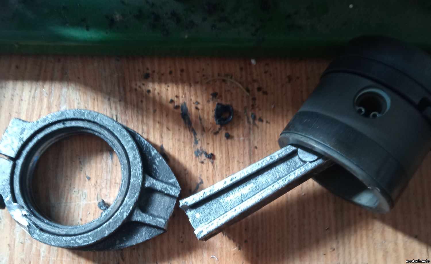

Бывает и так. Причина - разрушение подшипника. А первопричина - эксплуатация в сыром подвальном помещении без какого-либо технического обслуживания на протяжении лет 5-ти - это точно.

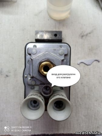

Подскажите по прессостату MDR-2 Кондор...
Как правильно заказать? Мб есть кат. номер или кто-то знает правильное название оного?
Стоит какой-то простой - без отверстий под всякие допы, с разгрузочным клапаном внутри (как я понимаю). Просто в один момент, начал включаться при 1атм. Регулировке не поддается.

Обычное реле давления, ипользуется во многих компрессорах.
Кстати использует Беларусская Ремеза Condor MDR2

Alex_UssR,
MDR 2 тоже с разгрузочным клапаном,просто он не используется. Подойдёт практически любой,главное,чтобы резьба совпала.

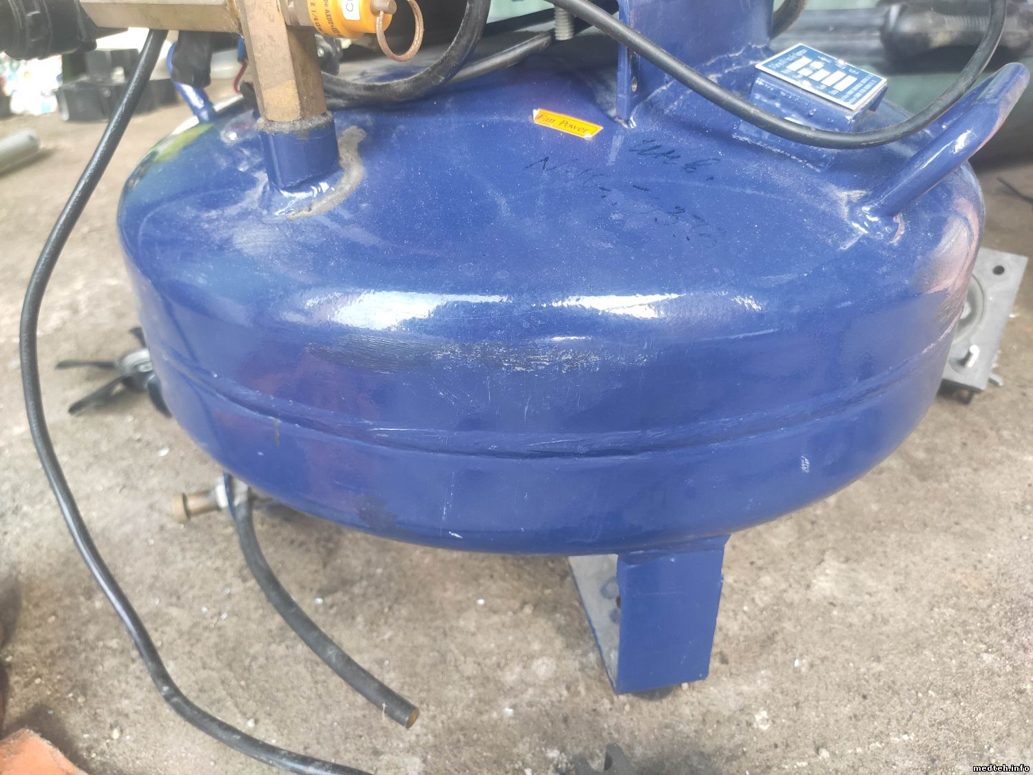

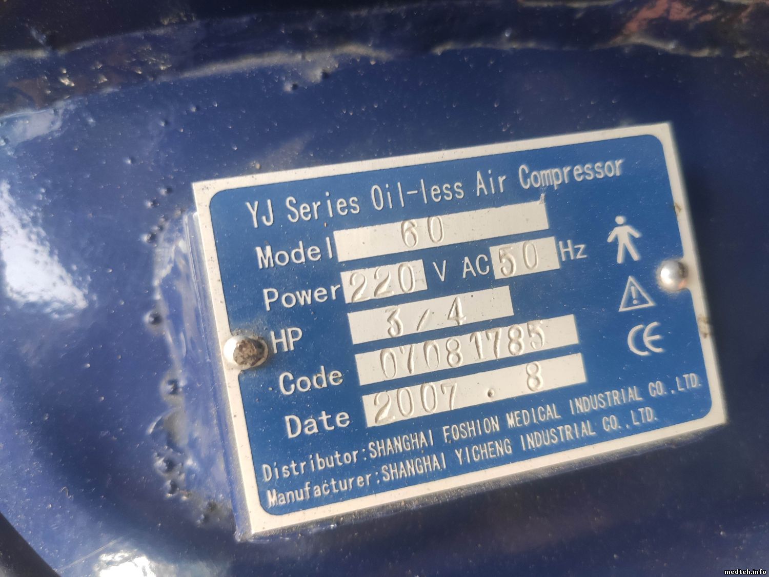

Имеется компрессор Ekom с маленьким ресивером, тот который в Praktik K стоит. При долгой работе, можно сказать, он вообще не выключается. Балон та что ли на 5 литров, если не на 3.
Есть больший ресивер с китайского компрессора, наверное, литров 20-25.
Не будет ли много вреда для Ekomа, если их соединить?

masyan, если не вытягивает одну турбину - однозначно в ремонт.
Более объёмный ресивер только приблизит его окончательную смерть.

1. Кондор скорее всего надо менять. Такие симптомы говорят о том, что под мембраной металлическая пластина начала ржаветь и из-за этого изменился диапазон ее движения.

Как разобрать Кондор для чистки внутренних пластин - датчиков давления?
