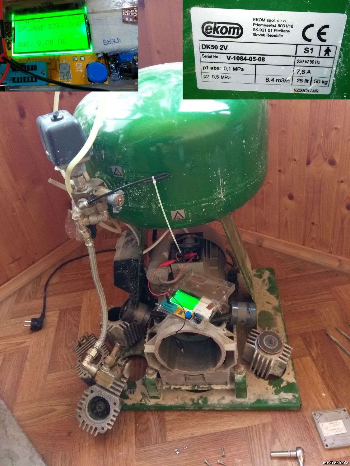

Уважаемые коллеги, только сейчас я уже могу внятно сформулировать проблему компрессора DK 50 DS.
Два абсолютно одинаковых компрессора, которые до этого работали одинаково, стали работать по разному ... Оказывается, есть у них такое свойство - во время работы, если какой-то период времени (около 3-5 мин.) нет потребления воздуха из ресивера, он просто отключает двигатель ... Один из этик компрессоров перестал отключать свой двигатель, как бы долго он не работал при отсутствии потребления. Он просто поддерживает давление от 4 до 6,5 бар. и всё время "маслает", стравливая лишнее в атмосферу.
Всё-таки это неисправность!!! И вроде, кто-то знает про какой-то транзистор ... Если можете, с этого момента по-подробнее ...

Проблема с моим компрессором оказалась в модуле осушителя ... Он тупо травит прямо по середине между двумя отстойниками ... Ещё не разбирал его, пока только локализовал проблему. С другим осушителем всё заработало как надо ...

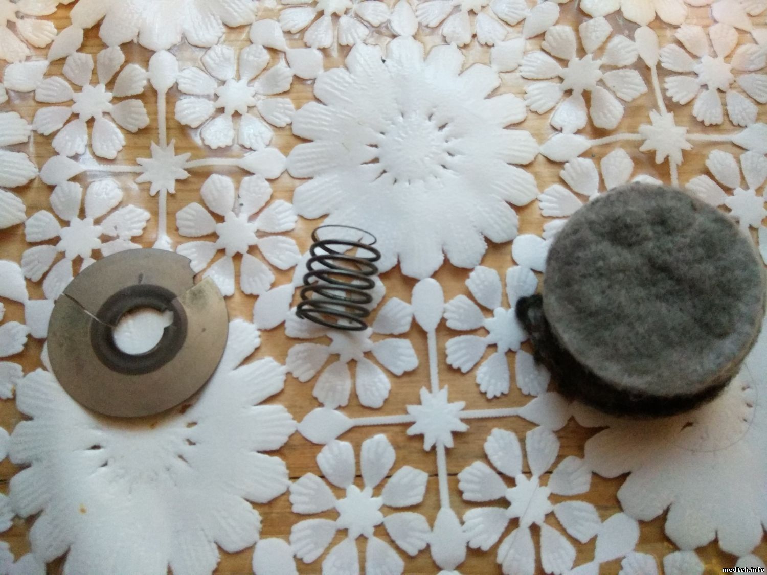

DK-50 2V год 2008 перестал набирать до 8 атм (рабочий диапазон давлений был 6-8), стал перегреваться от длительной работы и выключаться, некогда было разбираться с проблемой сказали запустить чтобы поработал, перестроил реле давление на диапазон 4,5-6,5 отработал несколько месяцев и теперь до 6 не качает ...
подскажите кольца на поршне под замену? + воздушный фильтр и что еще заказать для полной ревизии?

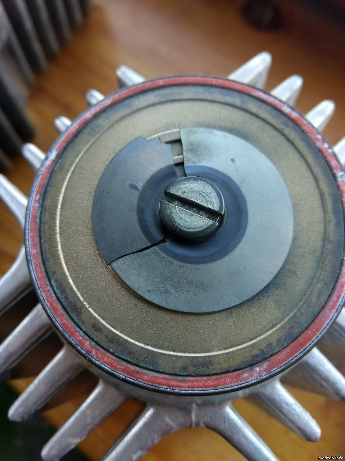

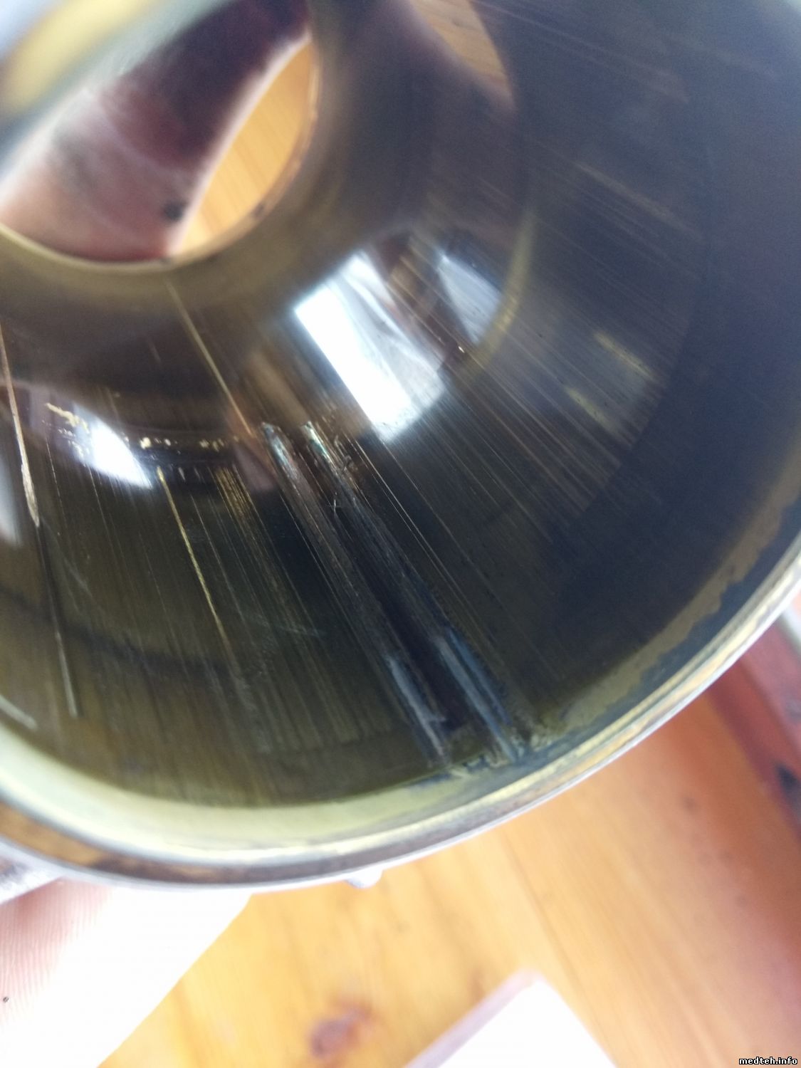

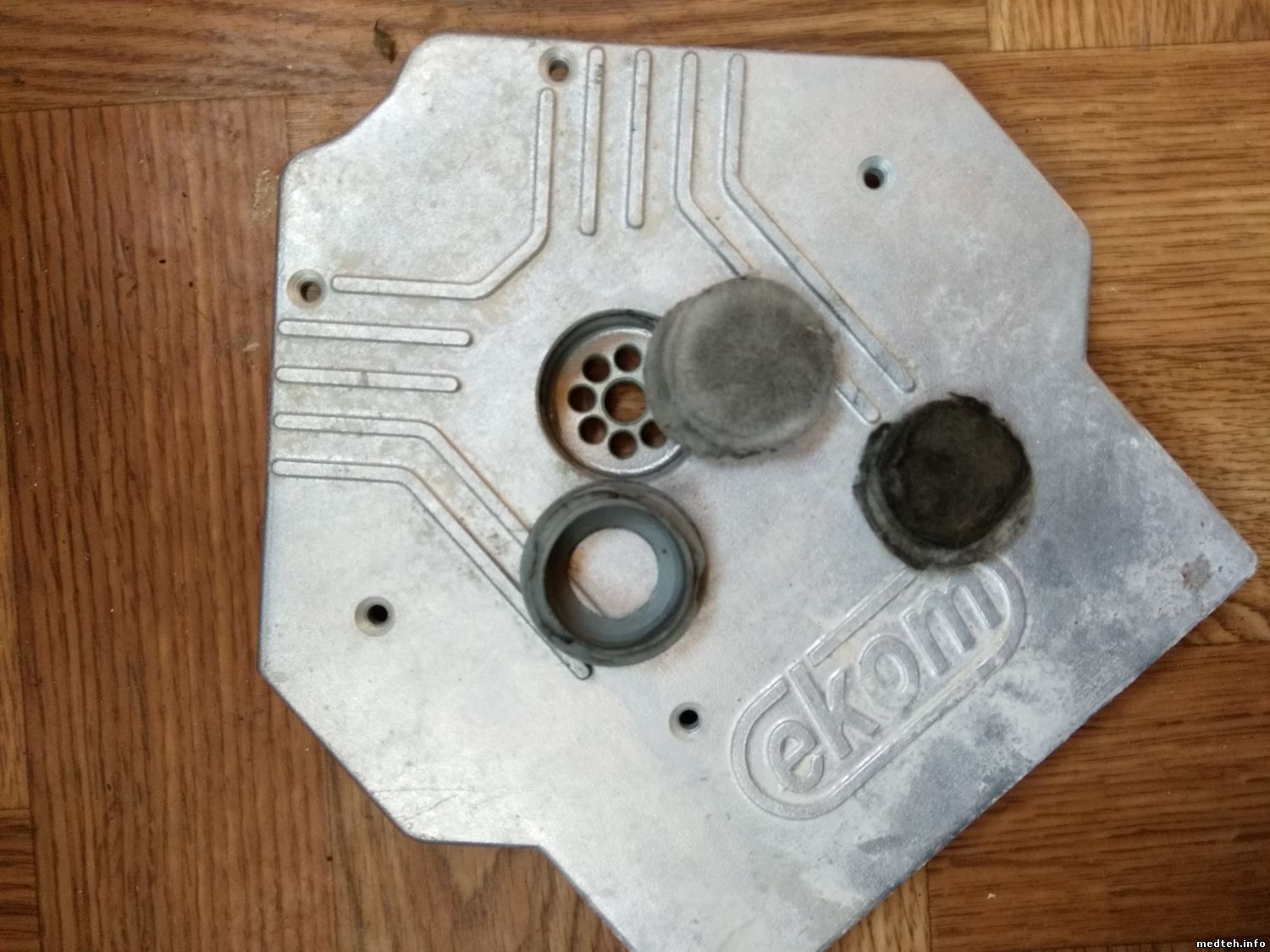

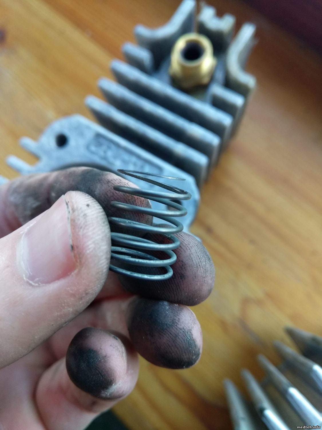

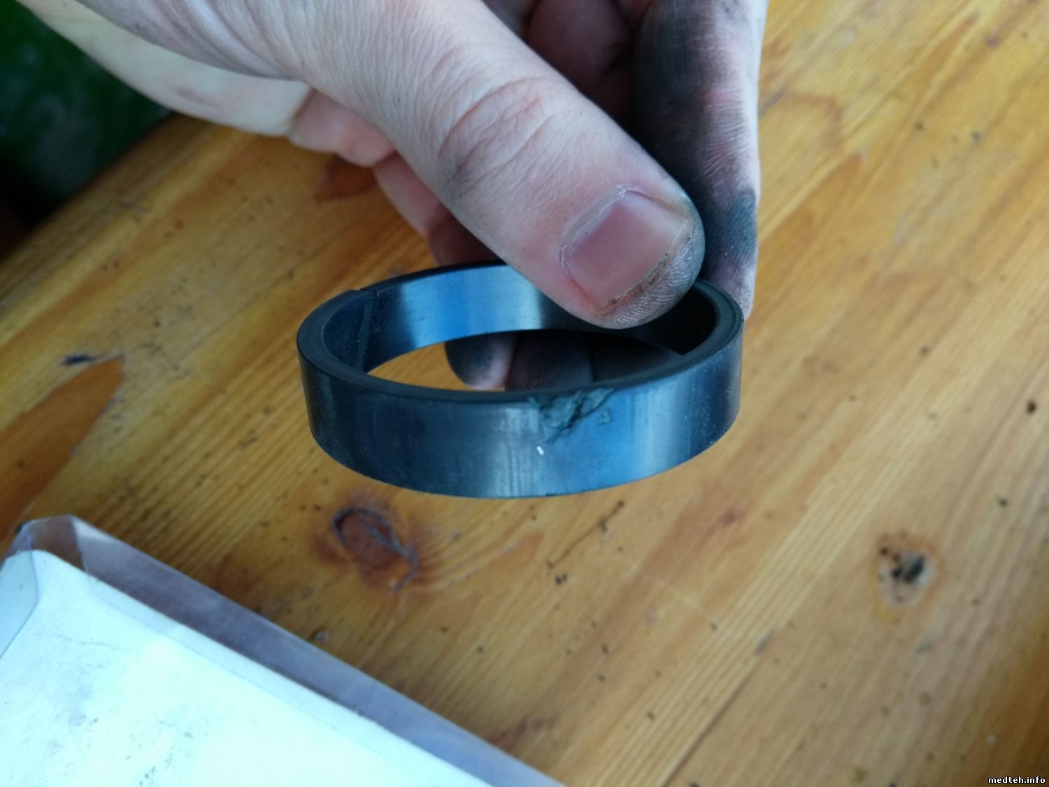

умерла мембрана, части её осыпались на поршень и попали на компрессионное кольцо, которое тоже пострадало вместе с цилиндром (задиры), я так понимаю пружина запирающая для мембраны от времени тоже сточилась и стала такая тонкая?
кому интересно выложу фото всех элементов.
как правильно для данной модели подобрать замену для данного агрегата:
-мембрана 2 штуки;
-кольцо компрессионное 1шт.
-пружины 2 штуки
-цилиндр 1 штука
-набор фильтров
- дополнить компрессор манометром 1шт. а то отсутствует на данном агрегате.
кольца направляющие на поршне не вижу смысла менять они в норме. Ход поршней на пальце и на валу плавный ничего не болтается подшипники вроде в норме люфта и заеданий не обнаружил. Конденсатор 27 uf 0 ESR считаю отличные параметры.
На поршне 3 кольца

Yulana34Дата: Вторник, 04.Фев.2020, 18:17 | Сообщение # 500
il86md,
Вообще то не мембрана , а клапан
Клапана - 2шт
Поршень в сборе - 1шт
цилиндр - 1шт
Не видел фото изнутри второго цилиндра, а то может под замену и второй поршень с цилиндром.
bektyishДата: Вторник, 04.Фев.2020, 19:21 | Сообщение # 501
Компрессор весь в пыли - вот и основная причина выхода из строя . Пыль в клапана , они не держат , увеличение времени набора давления и уменьшение ресурса работы агрегата . Сразу ставьте вопрос о помещении для компрессора , фильтры задерживают пыль - но не в таких объёмах

Фрязино МО

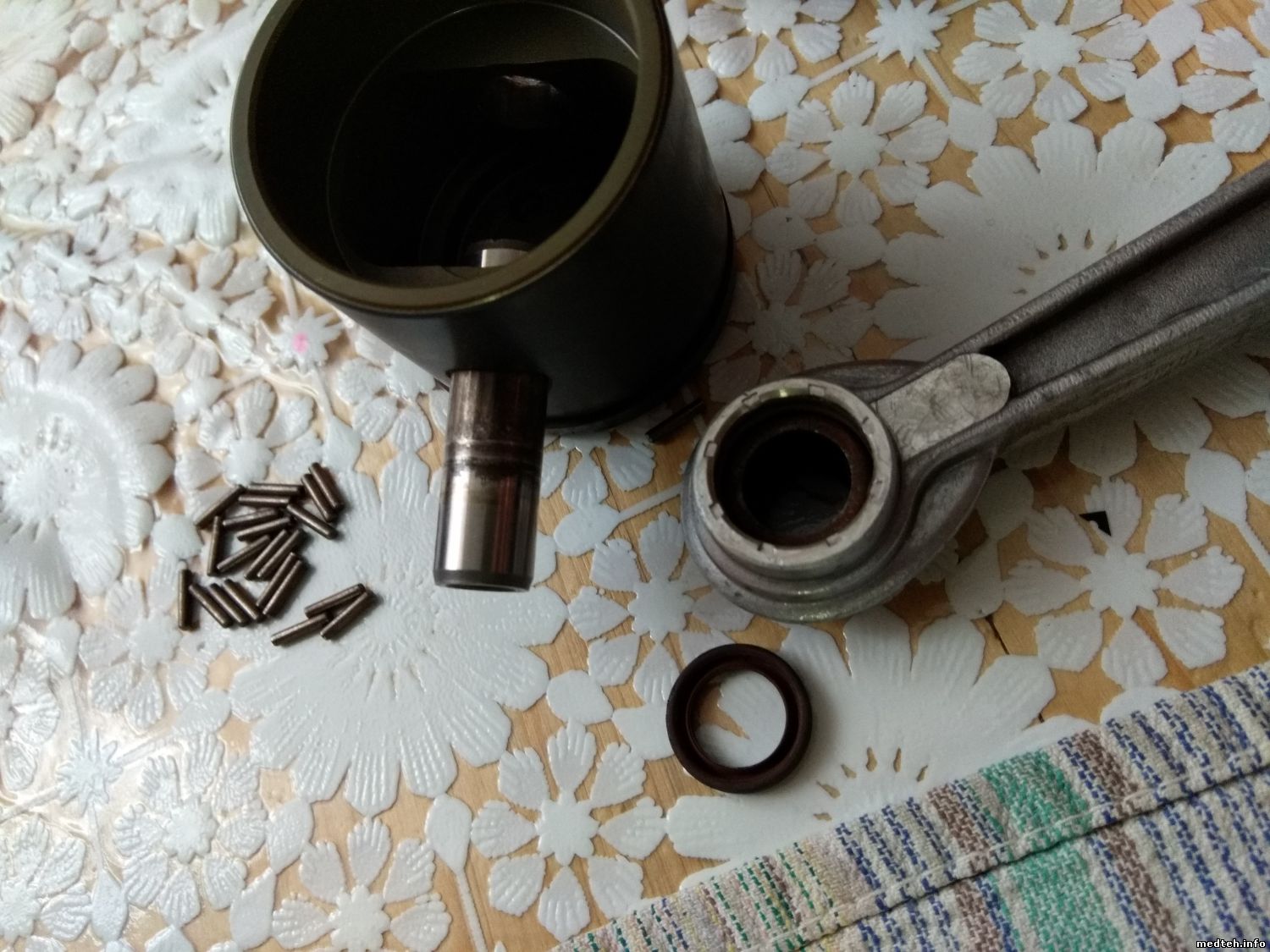

спасибо (благодарю) за ссылки заказал все что требуется... комперссор запустил в аварийном режиме и он работает , там еще сгорела обмотка электромагнитного (спускного) клапана
на втором компрессоре рассыпался игольчатый подшипник ... да я знаю что стоит 16 тысяч деревянных , но мы пробуем идти "кустарным" путем беззатратным. Подшипник я нашел это HN1212 Германия , а вот палец , где его купить отдельно , кто может угостить артикулом.
Все кто слишком "умный" прошу не учить хорошему, я знаю как хорошо делать) извините неправ.
Знаешь "как хорошо" - тогда и пиши инженер грамотно ... И без высокомерности смолоду, помни: "Век живи, век учись, всё равно ... !".
(за малограмотность инженера - стыдно, хотя после замечания и редактировал текст).

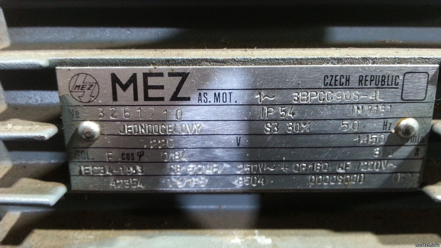

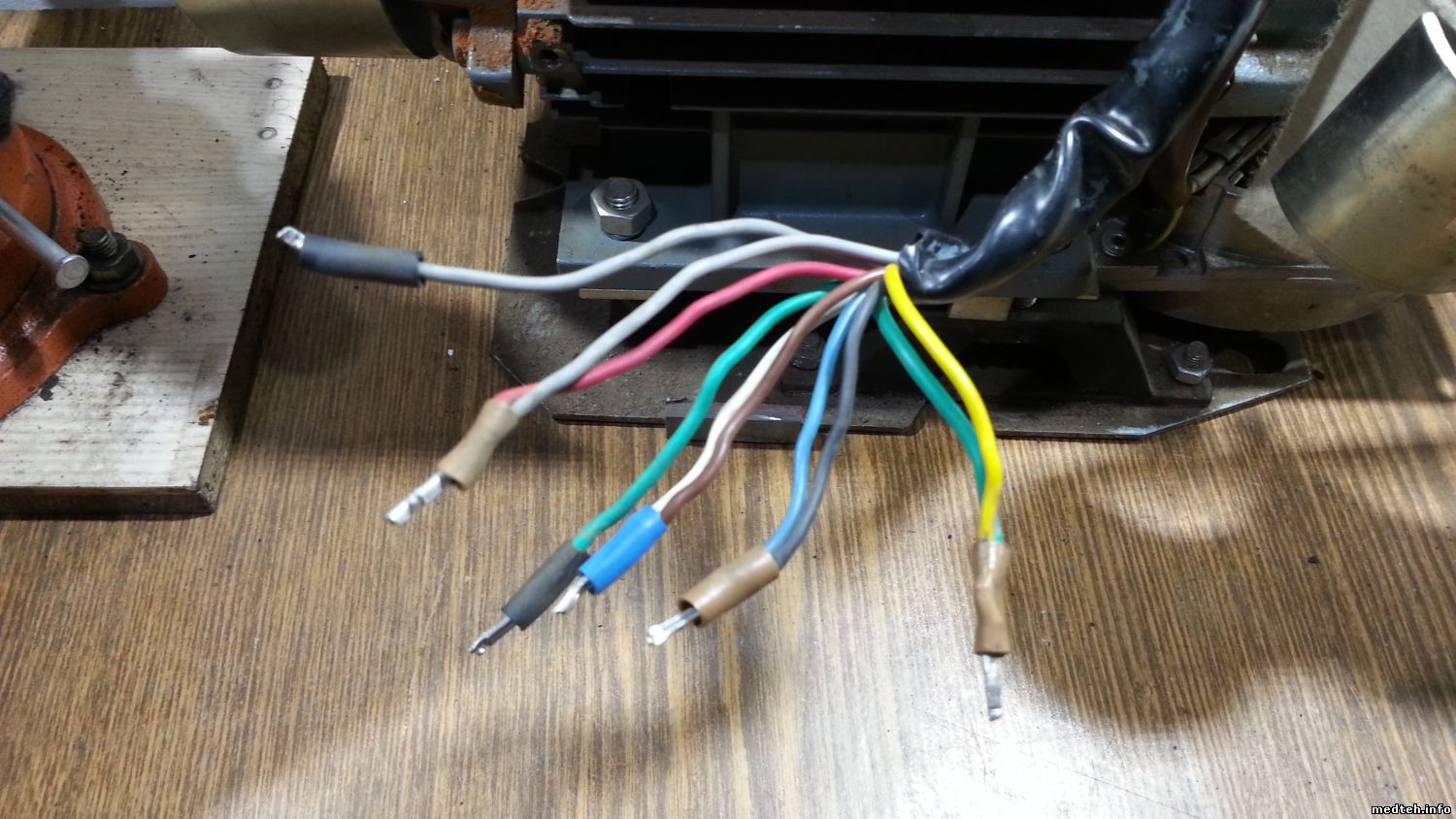

Помогите определиться с цветами проводов данного двигателя MEZ.
Схему подключения нашёл на этом форуме, но конкретно что-куда не ясно.
Буду весьма благодарен.
Компрессор попал ко мне в развороченном виде, кто-то, что-то пытался.
bektyishДата: Пятница, 21.Фев.2020, 14:46 | Сообщение # 510
vlado65, сообщение # 168 и далее ...

vlado65Дата: Суббота, 22.Фев.2020, 20:43 | Сообщение # 511
инженер-электронщик
Жодино
Схема там есть. Я по цветам думал у них стандарт есть.
Будем так вызванивать.
