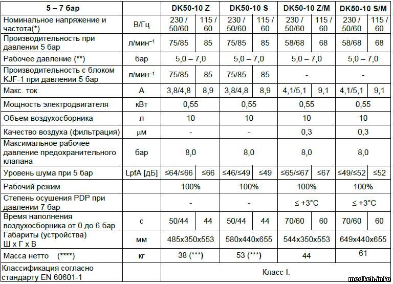

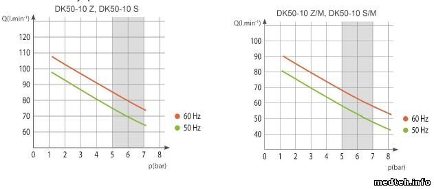

ТЕХНИЧЕСКИЕ ХАРАКТЕРИСТИКИ
DK50-10 от 03/2018 (обновленные конструкция и компоновка 2018 г.)
Сообщение отредактировал andruka - Четверг, 06.Сен.2018, 16:12

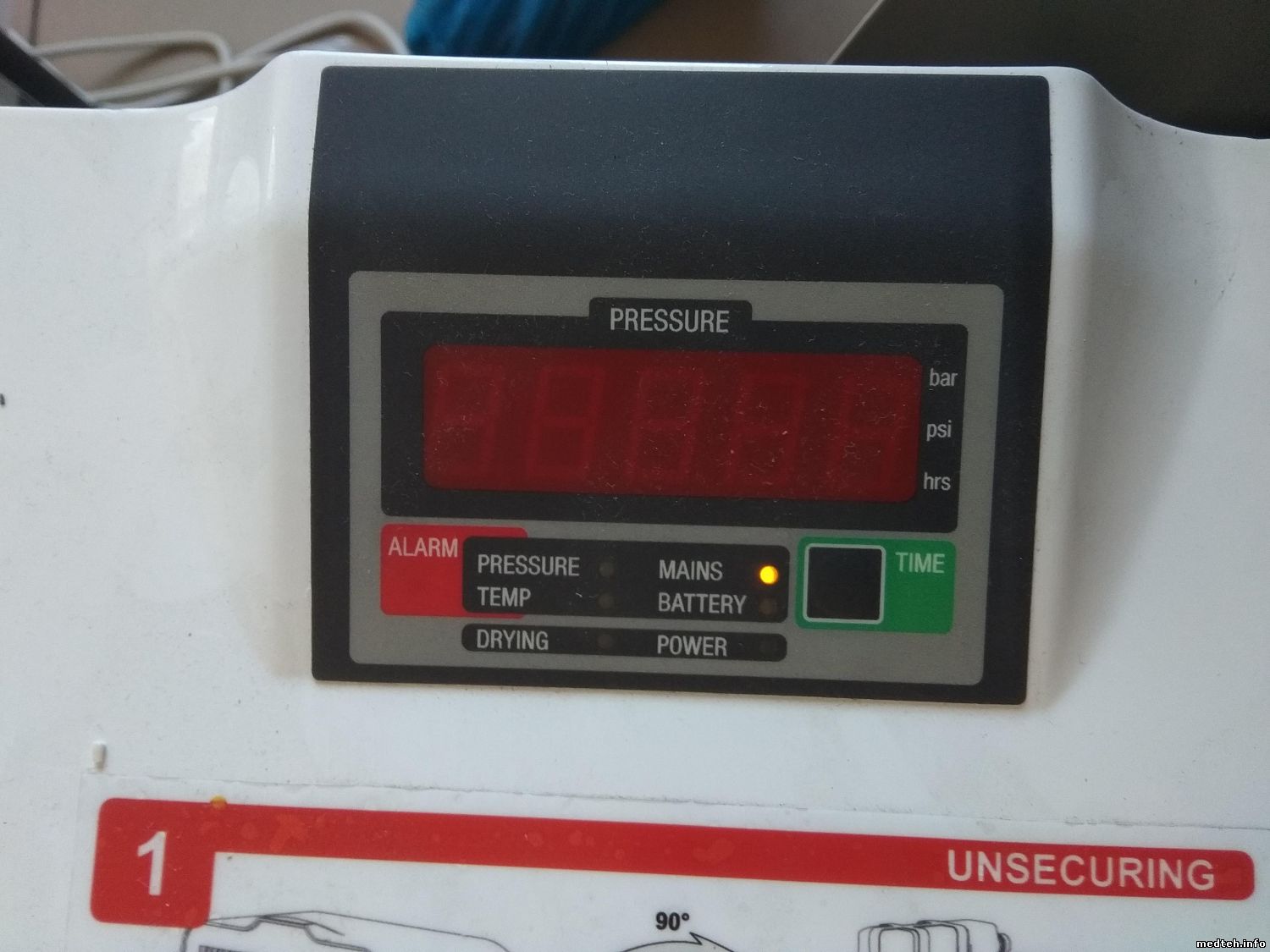

Здравствуйте, подскажите как решить проблему этого компрессора -" MAINS ". Аппарат включается набирает давление и отключается, только всё время пищит ALARM MAINS и очень быстро садится батарейка. Как сбросить эту ошибку??

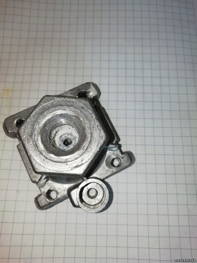

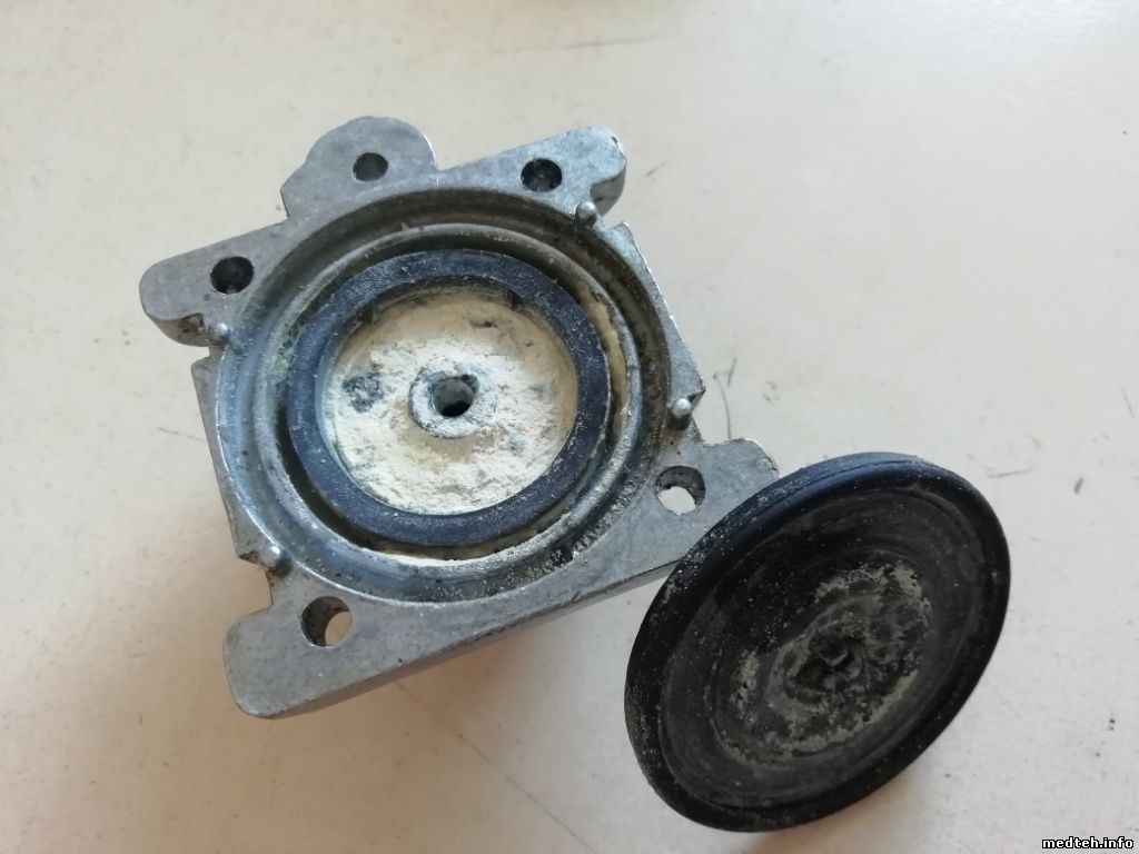

У вас сообщений: 32
N
Под резинкой не ржавчина, и разобрать непросто
Сообщение отредактировал ad822 - Вторник, 14.Май.2019, 12:34
Yulana34Дата: Вторник, 14.Май.2019, 16:35 | Сообщение # 466
ad822,
Это тоже возможная причина неадекватного поведения реле давления.

Первый компрессор DK 50 DS нормально включается, набирает давление 6,0 Бар, и держит его, при этом продолжает работать и стравливать лишнее в воздух.
Можно ли его переключить в режим, при котором достигнув 6.0 Бар, компрессор бы полностью отключался, и снова включался при падении давления в ресивере.
Второй компрессор при включении не издаёт сигналов динамика, а сразу запускает двигатель и на индикации хаотично мигают светодиоды. Давление не показывает ... При нажатии кнопочки появляется цифра "3". Подскажите, где и по чём можно купить плату управления?
Суть в том, что у компрессора ниоткуда ничего не травит. Он нормально набирает свои установленные 6,5 Бар и держит их, продолжая работать и стравливать лишний воздух в атмосферу. Стравливает он "специально", открывая электроклапан и сам его закрывает, чтобы набирать 6,5 Бар, если сбросить воздух из ресивера, открыв предохранительный клапан.
Я просто предположил, что это один из режимов работы, который можно переключать. Предположил, что здесь есть "знатоки" которые поймут о чём речь с полуслова и подскажут: как, собственно, переключиться на другой режим, или всё-таки это неисправность платы управления?

Vladyka,
Вы попали не совсем по адресу. Это стоматологический форум, а компрессор который вы имеете ввиду используется для подачи чистого воздуха в аппараты ИВЛ. Он рассчитан на поддержание определенного объема воздуха, а стоматологические на поддержание давления. Поэтому он и стравливает "лишний" воздух в атмосферу, а не отключается при достижении определенного давления.
Для осознания изложенного см. здесь.

У Экома есть три направления по компрессорам - стоматологические, промышленные и медицинские.
Сообщение отредактировал МастерБаку - Четверг, 15.Авг.2019, 17:57
Yulana34Дата: Четверг, 15.Авг.2019, 18:09 | Сообщение # 478
МастерБаку,
Когда идёт расход по моему нет. Я всего один раз с ним встречался. На сайте инструкция должна быть.
[p.s.]Из инструкции:
Константное давление на выходе поддерживает регулятор давления
Не реле
http://www.ekom.sk/fileadm...._ru.pdf
