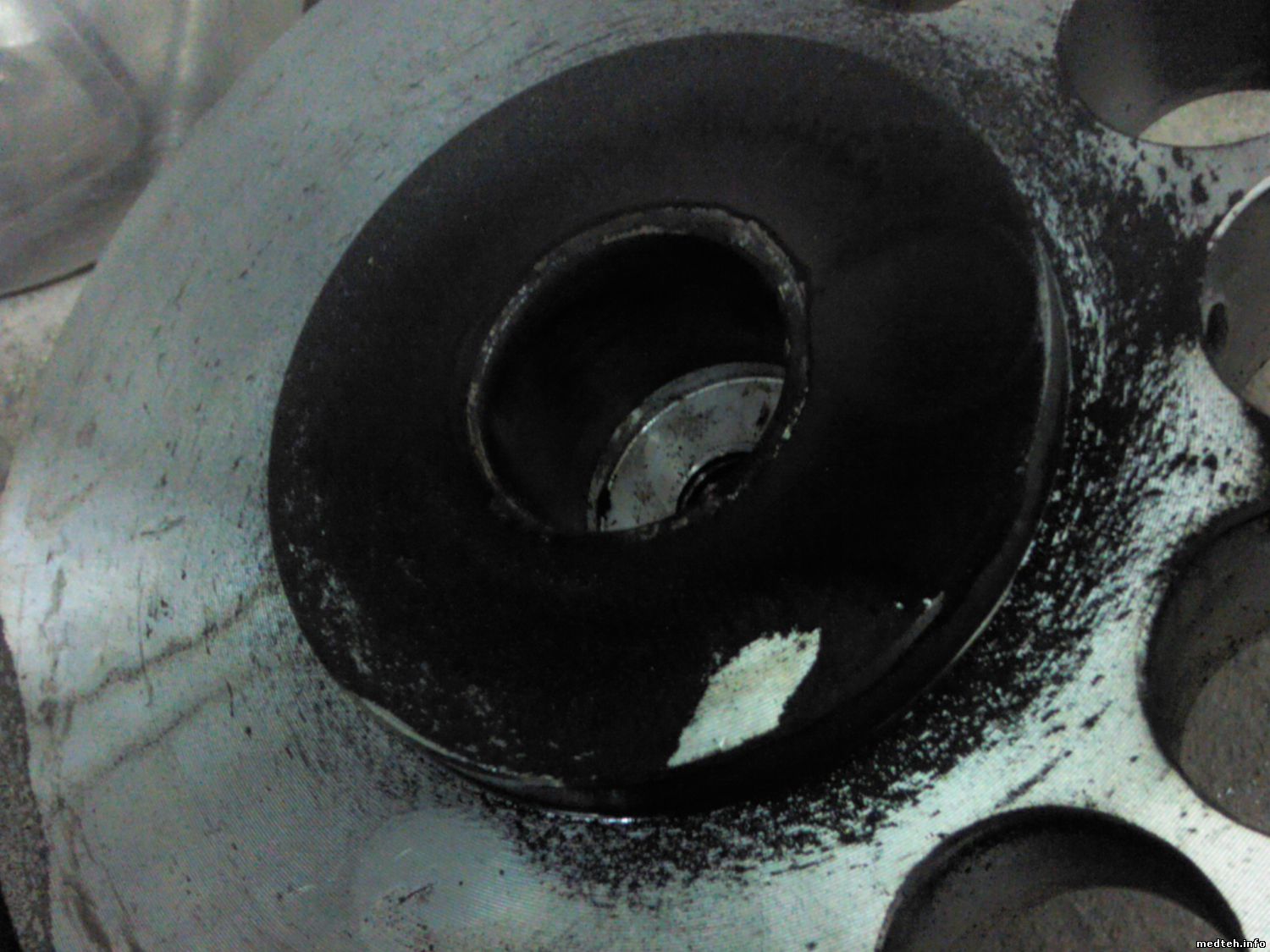

Сейчас разобрал головку блока цилиндра и увидел что под верхней мембраной несколько тонких обломков, но мембрана не погнутая, а вот мембрана расположенная на поршне с вмятинками, слегка не плоская и не плотно прилегает к поршню, я открутил винт, немного распрямил её и перевернул вверх ногами чтобы она плотнее прилегала к поршню, дальше собрал всю конструкцию и компрессор начал набирать давление, посмотрю как компрессор будет работать.
Но смущают некоторые моменты, винт крепящий мембрану к поршню я просто туго завернул, но не сажал на герметик ибо его у меня нет, дальше при осмотре подшипника мне показалось что он слегка несоосен шатуну, но это мне могло и показаться, а так же сколот краешек верхнего окольцовья поршня, видимо именно эти осколки и попали под мембрану. На сколько критичны все эти моменты если сейчас компрессор будет более менее работать, понимаю что непредсказуемо, но всё же хотелось бы понять критичность отсутствия герметика под винтом.
Мембрана с заминами на этой схеме на рисунке А13 под номером 24
ftp://ftp.galit.te.ua/SERVICE/info/Ekom/Service_manual/SM-DK50-RU8.pdf
14:18 И вот ещё по поводу обломков цилиндриков на дне, как вы думаете это всё же обломки роликового подшипника? со стороны крышки картера он выглядит идеально целым. Если всё дело в нём, то я бы мог его попытаться сменить так как под боком контора торгующая подшипниками NSK и они подберут подшипник, но вот смущает отсутствие приспособы для извлечения подшипника, как думаете без неё возможно его извлечь или легко убить кривошип?
И до сих пор не пойму откуда в обломках на дне картера эти маленькие резиновые обрывки кольцевидной формы, что это такое?
МастерБакуДата: Четверг, 25.Май.2017, 14:48 | Сообщение # 367
это всё что было в роликовом подшипнике . винт очень скоро вывернется , компрессор не даст давление

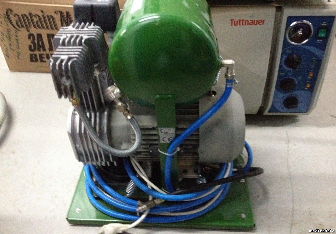

Купил я всё же компрессор TY W-4 (ND70), работает без кожуха намного тише чем еком в кожухе. Сам компрессор намного меньше чем еком, интересно на чём скажется что сама рабочая часть китайца намного меньше.
Сообщение отредактировал zango - Пятница, 26.Май.2017, 14:05
МастерБакуДата: Пятница, 26.Май.2017, 15:28 | Сообщение # 369
зато у него 2 вентилятора , по одному на голову . работают два поршня . производительность в два раза больше и ровнее. баллон более 20л(?)

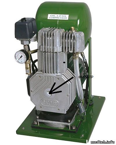

Подскажите пожалуйста есть ли фильтр входного воздуха в данном компрессоре? Если есть то где?
goscha-belДата: Пятница, 02.Июн.2017, 21:50 | Сообщение # 372
А инструкцию почитать? Или некогда? ireful
МастерБакуДата: Пятница, 02.Июн.2017, 21:54 | Сообщение # 373
Со стороны ЦПГ есть серенькое колечко, под ним из белого материала 2-3 фильтра. В ЗИПе есть комплект.

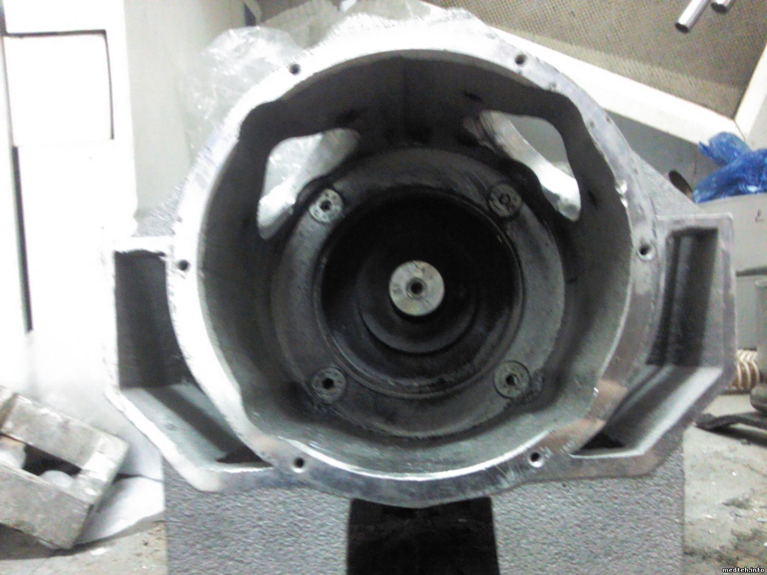

Всем добрый день.
Имеется компрессор Ekom DK50 4x2VT. На одном из компрессорных агрегатах посадочные места под подшипники в двигателе стали овальными (выдавило чугун). Скорее всего, на других агрегатах происходит похожая история. Компрессор отработал всего лишь 1300 моточасов.
Какой способ ремонта посоветуете: наварить чугун и проточить или проточить и вставить промежуточную втулку?
МастерБакуДата: Пятница, 11.Авг.2017, 18:52 | Сообщение # 387
1- спросить у экома с фотографиями
2- выкинуть
3-
кстати - там не чугун . biggrin

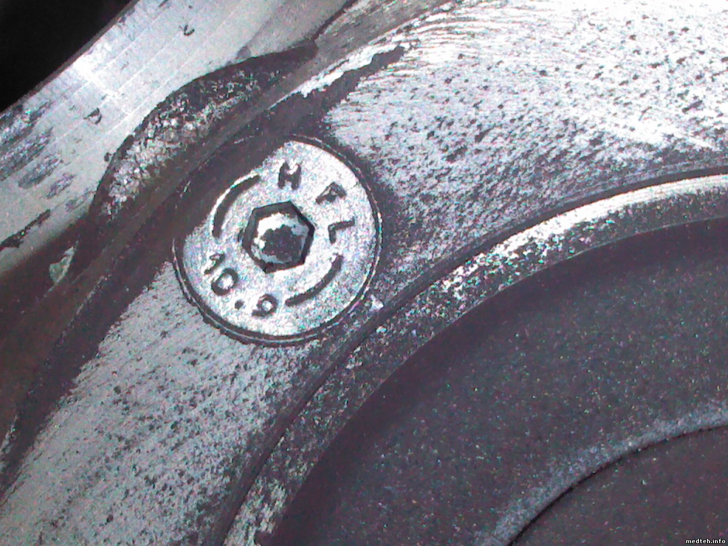

Картер 2V от двигателя кто нибудь отделял - четыре винта не на локалайте ? Из шестигранного ключа уже практически штопор получился .
LeninДата: Вторник, 26.Сен.2017, 08:17 | Сообщение # 395
У вас сообщений: 213
Томск
На локтайте сидит. Грел и крутил шестигранником с ударом молотка. А ещё есть ударная отвертка с меняющимися насадками. При ударе сдвигается на несколько градусов.

LeninДата: Среда, 27.Сен.2017, 06:03 | Сообщение # 399
Томск
чем?
Паяльной станцией. Одному сложно, вдвоём надо - один крутит другой стучит молотком.
Да и ещё, потом тоже сади на лактайт, было дело забыл и они открутились и заклинили.
Хорошо без последствий, снова собрали по уму и всё работает.
