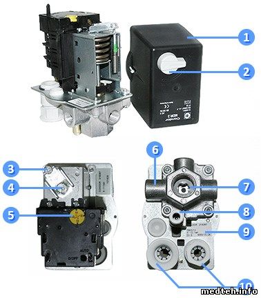

3,Регулировка интервала между давлением выключения и включения
4,Регулировка давления выключения
5,Настройка теплового реле
тут явно отключение по току и моё предположение.
