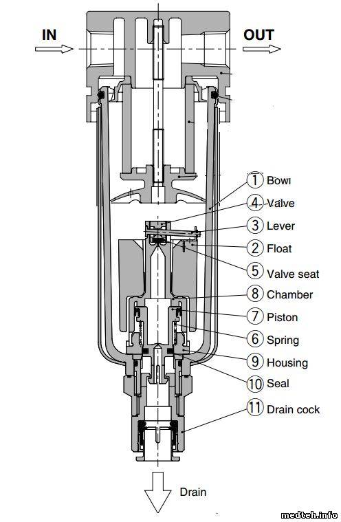

Цитата attache ()
Только вот в этом Ekom-е сброс конденсата происходит через конденсатоотводчики, включённые между змеевиком и колонной.
Конденсатоотводчики включены встречно вход-выход-выход-вход. Сначала грубый фильтр, затем тонкий.
Я не до конца вник в "философию" этих осушителей.
Конденсатоотводчик специально присоединен "наоборот" т.е. OUT-IN.
Конструктивно при "правильном" присоединении конденсат по корпусу сливается на дно колбы, а воздух проходит фильтрующий элемент по направлению с внешней поверхности в центр и уходит дальше. Уровень воды в колбе поднимается, всплывает поплавок, открывая небольшую форсунку, сплёвывается конденсат.
Но в воздухе помимо конденсата присутствует и пыль из головки цилиндра (поршень там покрыт фторопластом). Если бы конденсатоотводчик был включен "правильно", то вода + пыль сливались сразу в колбу и со временем забивали бы эту форсунку. Поэтому поток воздух + пыль подают со стороны OUT, где он сначала фильтруется, пыль остается на внутренней поверхности фильтрующего элемента, а конденсат сквозь него проходит и сливается на дно колбы.
и обратный клапан на сбросе воды явно лишний
При наполнении бутылки возможен эффект сообщающихся сосудов. И для защиты от обратной контаминации.

Цитата andruka ()
пыль остаётся на внутренней поверхности фильтрующего элемента
фильтр.
Форсунку прочистить легко, она сама продувается эффективно. А вот фильтр придётся сменить (мастер + деньги + урон головке компрессора (повыщенный износ) - shok ) Чего только не сделают, чтобы бедным стоматологам веселее жилось! biggrin
Я и говорю - лишний он там, надо изымать и магнит тоже ! biggrin

форсунку прочистить легко, она сама продувается эффективно, а вот фильтр придётся сменить (мастер + деньги + урон головке компрессора (повыщенный износ) - ) Чего только не сделают, чтобы бедным стоматологам веселее жилось!
Вся фишка в том, что при таком "обратном" включении вам не придётся чистить форсунку! Фильтр в любом случае нужно менять (один раз в год), на то он и фильтр!
Гораздо веселее будет, когда при забитой форсунке конденсат погонит в мембранный осушитель.
Фильтр сменить намного проще и правильнее, чем разбирать поплавковую систему и чистить форсунку - она не предполагает профилактики (я разбирал). Вот конденсатоотводчик в разрезе (на схеме указано "правильное" направление потока воздуха, в компрессоре он присоединен наоборот):
я и говорю - лишний он там , надо изымать и магнит тоже !
Лишний )
