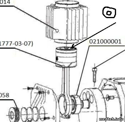

Один раз был интересный момент - компрессор стучал иногда. Разбирал несколько раз - не мог понять причину.
В итоге оказалось, что внутри, а точнее, на поршне вместо одного были поставлены 2-е пластинки (круглые диски).
Они закрывают и открывают воздух в цилиндре.
Думаю, поняли о чём я.
Как я рассуждаю, попали туда чисто механически. Были приклеены немного как одно целое.
Фото прикрепил:

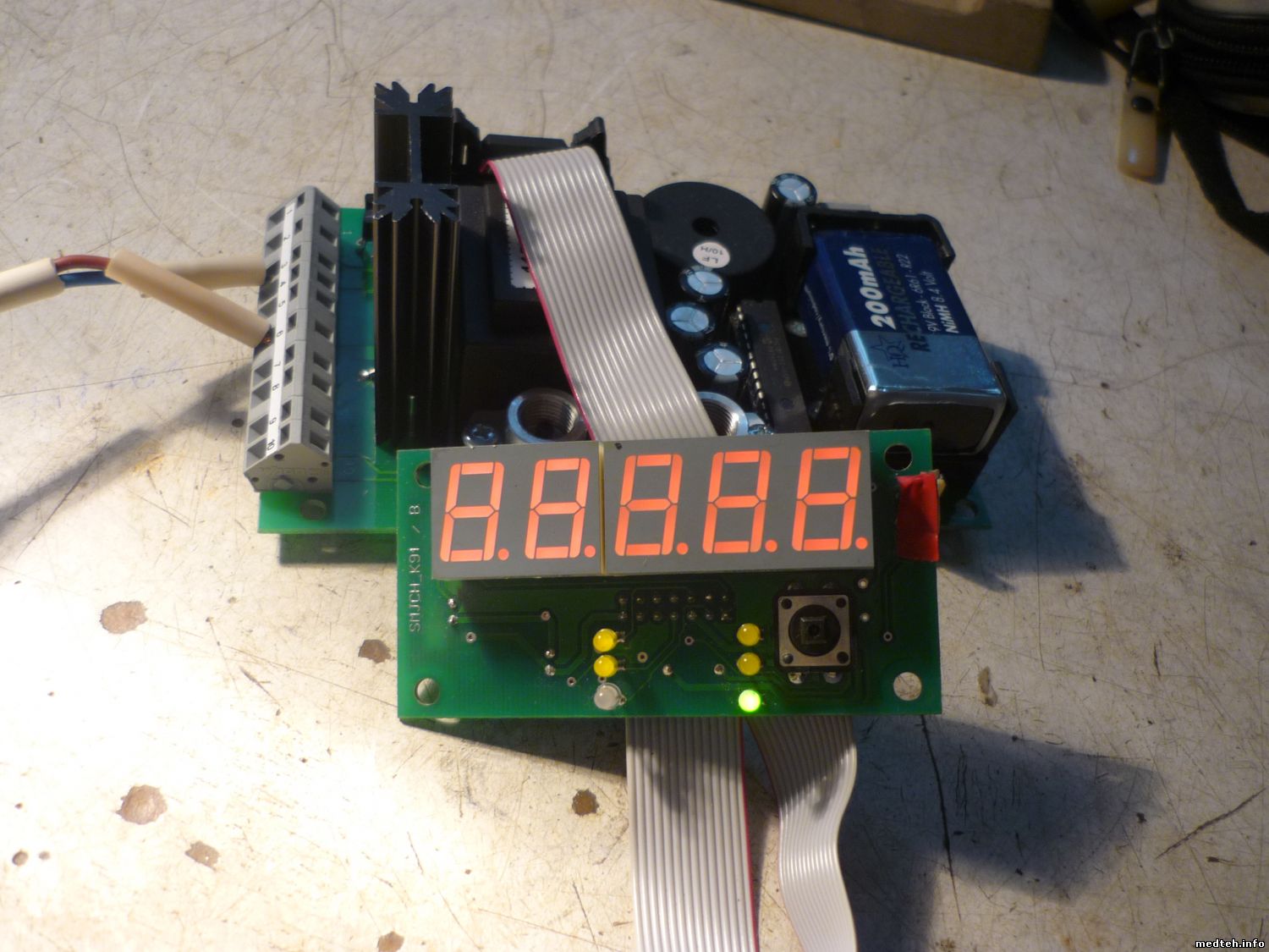

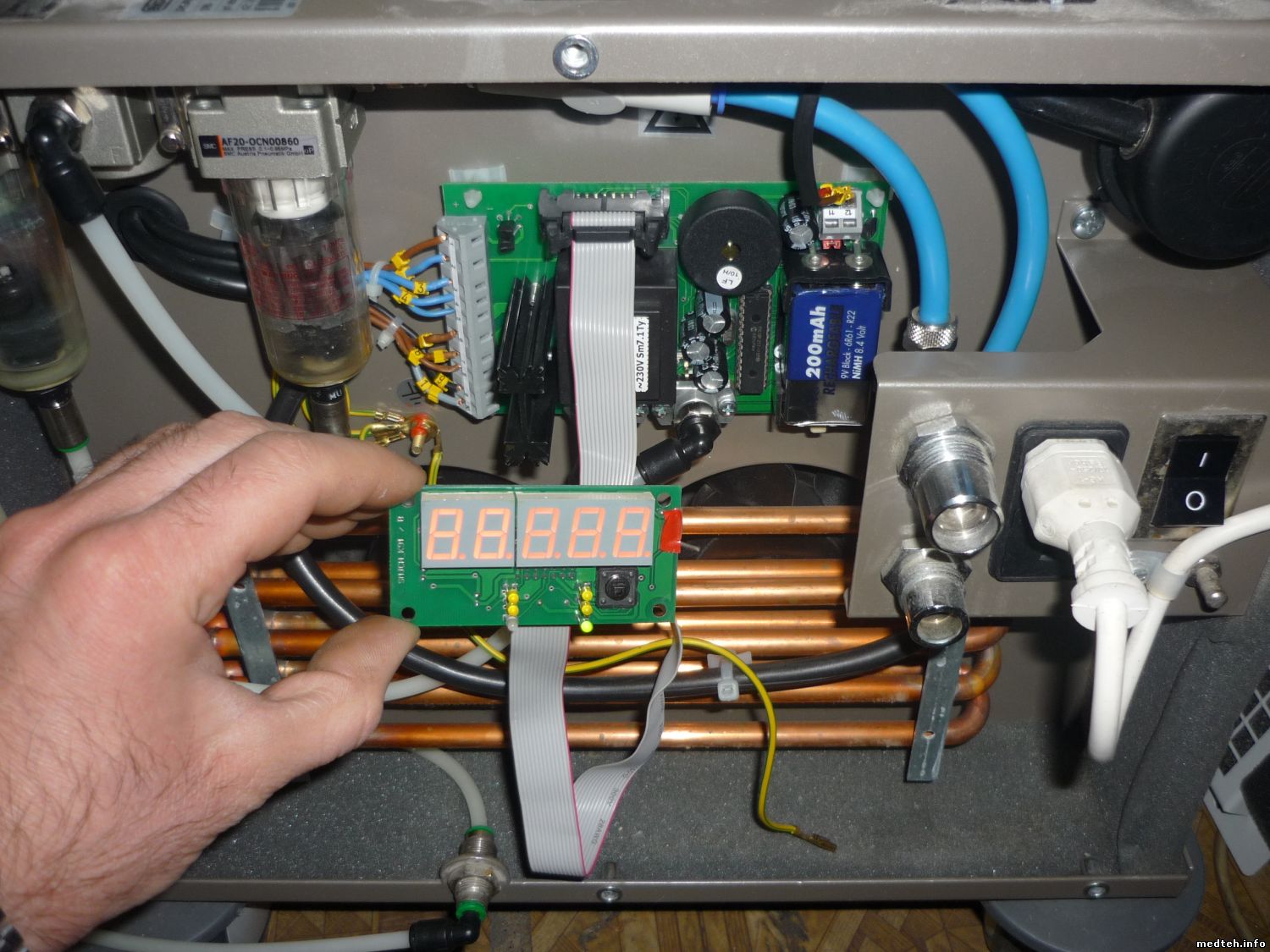

Не запускается компрессор Ekom DK50 DS, на табло горят "восьмерки". Может плата управления выделывается.
Компрессор качал воздух для наркозника Леон.
МастерБакуДата: Четверг, 14.Май.2015, 18:45 | Сообщение # 170
Попробуйте без неё.
ustarДата: Четверг, 14.Май.2015, 21:30 | Сообщение # 171
У вас сообщений: 278
деревня
Всегда при проблеме сделайте фото. Какие восьмерки интересно.
bystronikДата: Пятница, 15.Май.2015, 15:06 | Сообщение # 172
У вас сообщений: 119
Красный Луч
Добрый день, друзья.
Фото неисправности прилагаю. По-моему, в плате вышел из строя контроллер.

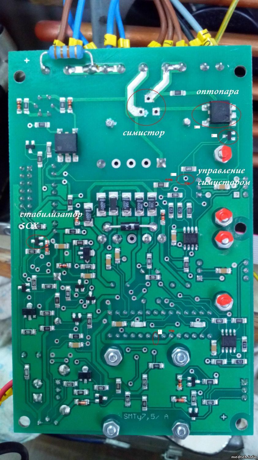

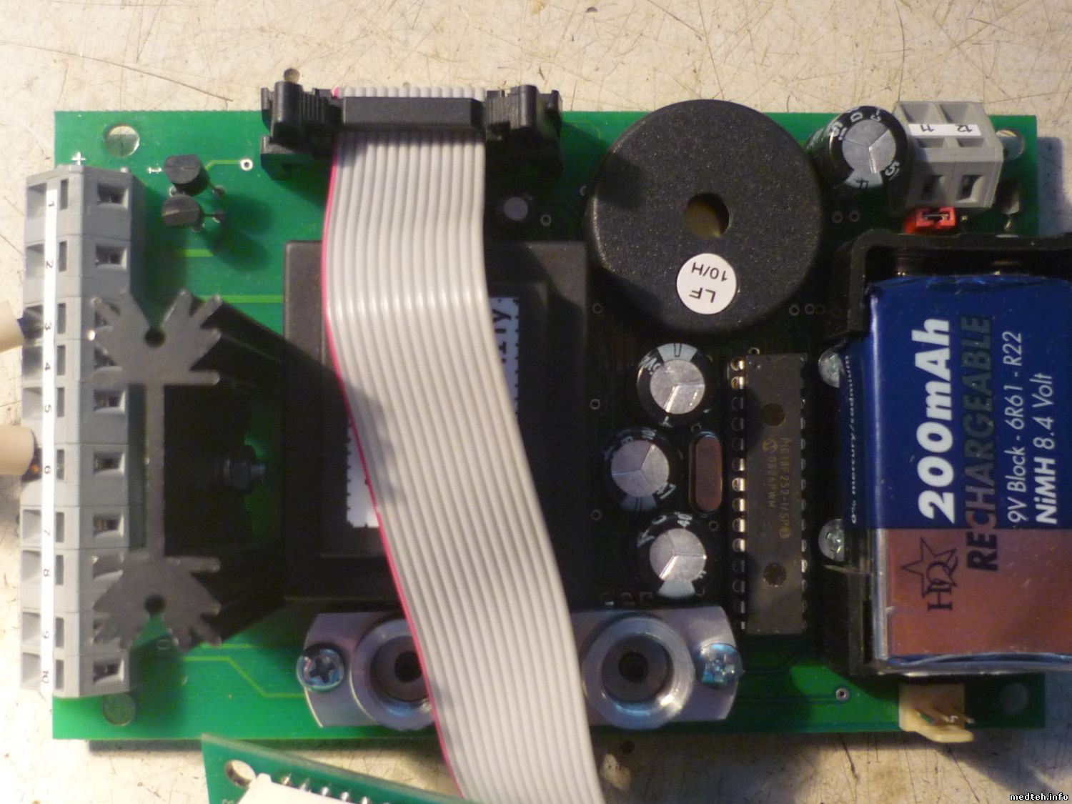

Скажите, а нет ли схемы платы управления этим компрессором, ибо там проблемы с питанием контроллера, а понять от куда что идёт без схемы пока проблематично.
На том сайте, что дал МастерБаку есть только пневматическая схема и схема запитки куллеров и мотора компрессора, но мне это не надо. Так что буду рад любой ценной информации.
МастерБакуДата: Воскресенье, 17.Май.2015, 09:26 | Сообщение # 174
Цитата bystronik ()
понять от куда что идет без схемы пока проблематично.
Тогда проверьте триак на радиаторе и поменяйте длинную микросхему. bye2

Симистор целый, а длинная микросхема - это контроллер, его програмировать надо, да и он, походу, целый. Там проблемы с его питанием - в место 5-ти вольт приходит всего 2-а, и то куда, что не понятно ...
МастерБакуДата: Воскресенье, 17.Май.2015, 09:35 | Сообщение # 176
Цитата bystronik ()
куда что не понятно
тогда заверните назад то что открутили и извинитесь уходя. людям воздух нужен , а не ваши познания и благосостояние.
Serov-OVДата: Воскресенье, 17.Май.2015, 14:26 | Сообщение # 177
У вас сообщений: 228
Котовск
Цитата bystronik ()
...контроллер...походу целый там проблемы с его питанием в место 5 вольт приходит всего 2 и то куда что не понятно
По поводу "целостности" я бы не был столь категоричен. МК установлен в панельку, поэтому убедиться подсаживает он напряжение или нет очень просто. У меня был похожий случай, только после "восьмёрок" устанавливались "нули", но компрессор не запускался. Возможно фото платы Вам поможет.
Сообщение отредактировал Serov-OV - Воскресенье, 17.Май.2015, 14:30

Ну вот благодарю вас Serov-OV теперь я понял где находится стабилизатор завтра с него и начну огромное спасибо за фото завтра вам отпишусь

И не только. Сигнал включения на симистор поступает с МК, далее через транзистор и оптопару. На фото это видно. В моём случае виноват был микроконтроллер.
