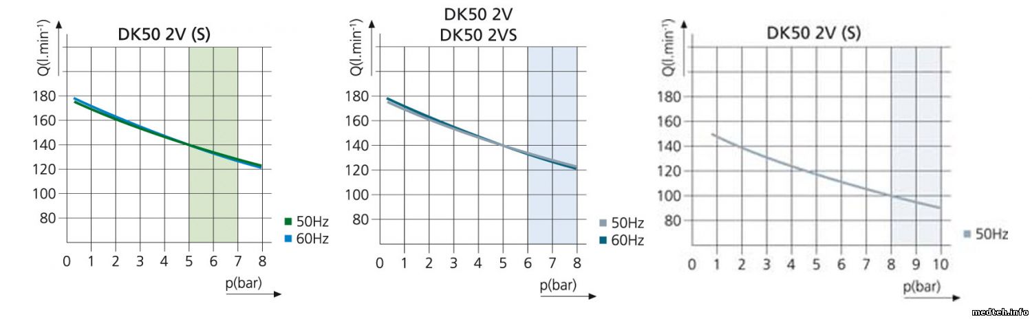

techniksДата: Вторник, 29.Дек.2015, 12:35 | Сообщение # 228
У вас сообщений: 255
Компрессор Ekom Dk50 2VS/M
Подскажите как правильно настроить давление на выходе
Yulana34Дата: Вторник, 29.Дек.2015, 12:55 | Сообщение # 229
В зависимости от установки 4-6кг или 5-7кг или по мах 6-8кг.
techniksДата: Вторник, 29.Дек.2015, 13:15 | Сообщение # 230
13:15
Давление не опускалось ниже 6 атмосфер.
13:16
Не для установки, а для фрезерной машины.
МастерБакуДата: Вторник, 29.Дек.2015, 13:42 | Сообщение # 231
эком дентальный в заводской установке работает от 5.5 до 7.5 .фрезы же требуют от 6атм. если знаете где крутить то можно выставить .
Сообщение отредактировал МастерБаку - Вторник, 29.Дек.2015, 14:00
andrukaДата: Вторник, 29.Дек.2015, 19:08 | Сообщение # 232
У вас сообщений: 276
Рабочее давление компрессора DK50 2VS/M 5 – 7 бар
При изменении в большую сторону производительность упадет, износ намного увеличится.
И учтите, что защитный клапан сброса рассчитан на 8 бар.
Т.е. реально вы сможете давление поднять до 5,5-7,5 бар. Т.к. мин. разница вкл.-откл. у этого пресостата 2 бар. Ну и 0,5 бар про запас.
Сообщение отредактировал andruka - Вторник, 29.Дек.2015, 19:12

andrukaДата: Понедельник, 11.Янв.2016, 13:03 | Сообщение # 234
не намного , эти же головы работают на 10ти атм- ных
Видимо я тебя удивлю, но поршневые группы в исполнении 8-10 бар не такие же.
и ещё сравни производительность трех компрессоров разного исполнения, соответственно при 5, 6 и 8 бар.
кому мне верить ? вам или словакам ?( был у них недавно ) они говорили что головы те-же , у меня и видео есть .
а про производительность - оно и ежу понятно.
Сообщение отредактировал МастерБаку - Понедельник, 11.Янв.2016, 13:20
andrukaДата: Понедельник, 11.Янв.2016, 14:01 | Сообщение # 236
не прошу мне "верить", я привел выдержку из Словацкого мануала.
Сообщение отредактировал andruka - Понедельник, 11.Янв.2016, 14:02
МастерБакуДата: Понедельник, 11.Янв.2016, 14:36 | Сообщение # 237
единственно признаю , что движки там мощнее , но я и писал про головы.
uriuriДата: Понедельник, 11.Янв.2016, 15:34 | Сообщение # 238
У вас сообщений: 41
Улан-Удэ
По схеме от andruka вызвонил обмотки, оказалось, одна из рабочих - сгорела. Отдал мотор на перемотку, все уже готово. Сделали. Заодно проверили емкости, оказалось, что пусковая не держит заряд, хотя емкость измерителем показывалась верно. Вопрос решен. Спасибо всем за участие.
МастерБакуДата: Понедельник, 11.Янв.2016, 15:47 | Сообщение # 239
т.е. разобрали и собрали ? а съёмник у вас был ? good , но в принципе перематывать можно и не снимая головы , разбирая сзади.
Сообщение отредактировал МастерБаку - Понедельник, 11.Янв.2016, 21:15
andrukaДата: Понедельник, 11.Янв.2016, 16:23 | Сообщение # 240
Мне не понятна ваша логика "про головы", что вы имеете в виду, когда употребляете это слово?
... я пишу про
(также проверено личным опытом) в первую очередь поршневых групп и не зря в исполнении 8-10 бар и 5-7 бар они разные.
16:26
привез себе из Словакии? не? )))
