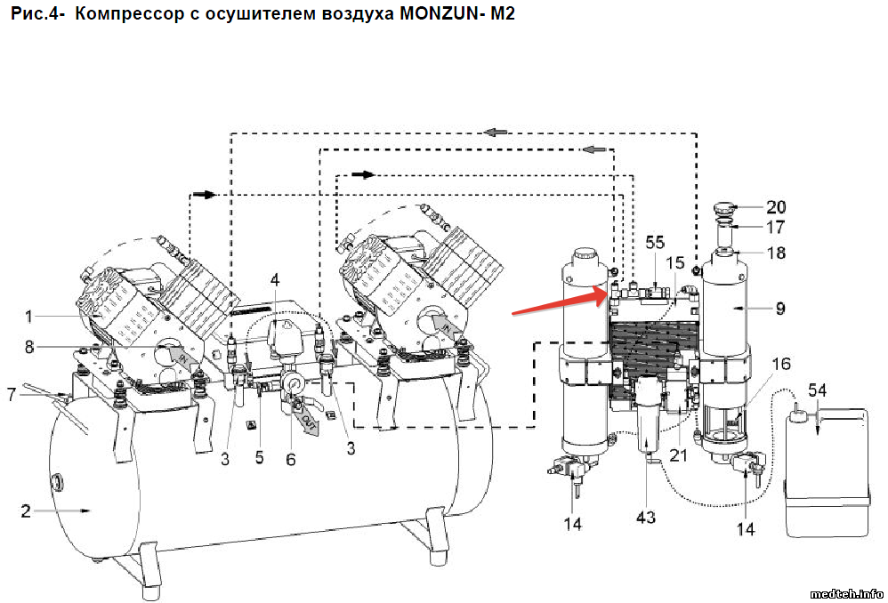

Diller, если баллоны включены в линию выхода воздуха из ресивера компрессора и климатические условия эксплуатации компрессора соблюдаются, никаких проблем не будет.
Сомневающимся советую внимательно прочесть Инструкцию.
Обсуждаемый компрессор с осушителем М2 имеет Непрерывный режим работы S1.
Вопрос: сколько установок "питает" компрессор ?
Вопрос к andruka: если обратных клапанов после голов нет, то что же изображено под номером 58 на странице 9 Инструкции?
Силикагель - это тоже адсорбент. Но, скорее всего, здесь применяется алюмогель.

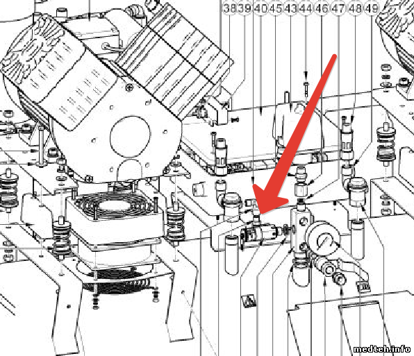

andrukaДата: Четверг, 21.Авг.2014, 17:58 | Сообщение # 127
У вас сообщений: 276
На выходе головы, в самой голове есть обратный клапан.
МастерБаку, Вы сами с собой разговариваете и над этим смеётесь?

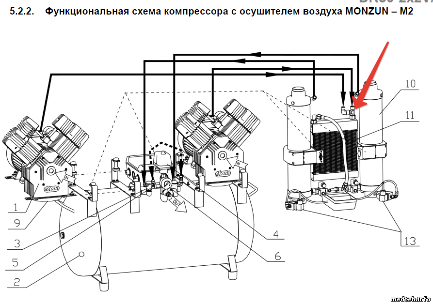

Вопрос к andruka: если обратных клапанов после голов нет, то что же изображено под номером 58 на странице 9 Инструкции ?
Отвечаю: вы смотрите новую инструкцию. Дабы избежать таких неприятностей на заводе стали устанавливать обратный клапан.
2008 год:
2011 год:
2013 год, тут уже устанавливают обратный клапан:

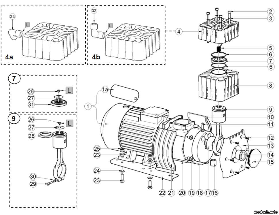

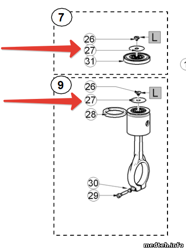

andruka, я просил чертёж головы в сборе, а не поршня, кстати, в нём стоит впускной клапан.
andrukaДата: Четверг, 21.Авг.2014, 18:17 | Сообщение # 129
Всё что надо для разъяснения я уже выложил.
Хорошо, выкладываю, я не вредный. Что Вам это даст?
И не забудьте, с чего я начал: "обратного клапана из головы в осушитель нет".
Сообщение отредактировал andruka - Четверг, 21.Авг.2014, 18:20
МастерБакуДата: Четверг, 21.Авг.2014, 18:26 | Сообщение # 130
Вот теперь всё видно. 7 - выпускной, предотвращающий впуск в голову. Т.е. обратный клапан в голове.
andrukaДата: Четверг, 21.Авг.2014, 18:34 | Сообщение # 131
вот теперь
Вы невнимательны, смотрите мой пост # 19, там уже был чертёж, он самый первый.
вот теперь всё видно. 7 - выпускной , предотвращающий впуск в голову . т.е. обратный клапан в голове.
И?
Повторю, не забудьте, с чего я начал: "обратного клапана из головы в осушитель нет".

Мы выяснили, обратный клапан там не стоит (если бы стоял, как на "новой" модификации, то действительно конденсат не мог бы попасть в голову).
Но, то, что Вы с упорством называли обратным клапаном в голове, таковым не является. Стоящие там мембраны не являются препятствием для воды. В ситуации неисправности (когда в режиме регенерации колонна остаётся под давлением, т.к. забит выпускной клапан сброса воздуха и конденсата и правая компрессорная часть отключилась) конденсат с воздухом под давлением (до 0,7 MPa) из колонны постепенно, очень даже неплохо проникает (через щели в отверстии мембран по центру) в правую компрессорную голову и картер. Тем более, что отключение головы замечают не сразу (бывало неделями стоит отключенная).
Сообщение отредактировал andruka - Четверг, 21.Авг.2014, 19:37
