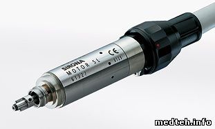

Подскажите, пожалуйста, разбирается ли этот мотор или только новый со шлангом покупать?
Течёт вода и травит воздух в месте стыка чёрного пластмассового переходника, шланга и самого мотора (то есть с обеих сторон от переходника).
madmacДата: Суббота, 30.Ноя.2019, 11:48 | Сообщение # 402
annda, сдёрни ISO адаптер с мотора (картинка 1), выкрути мотор (картинка 2) из разъёма шланга - резьба там мелкая, крутить осторожно.
art-i-kДата: Суббота, 30.Ноя.2019, 13:43 | Сообщение # 403
Моё мнение: элементарно треснул/лопнул силикон дюзы подачи воды (под регулировочным кольцом).
Самый худший вариант - приказали долго жить О-ринг колечки на самом шланге.

Будем сдёргивать и отворачивать. А в самом "худшем варианте" (это я про колечки) они заменяемы, в смысле снимаемы, покупаемы и вновь одеваемы?
Или это очень - очень проблема?
Нужно ли будет весь шланг менять тогда?

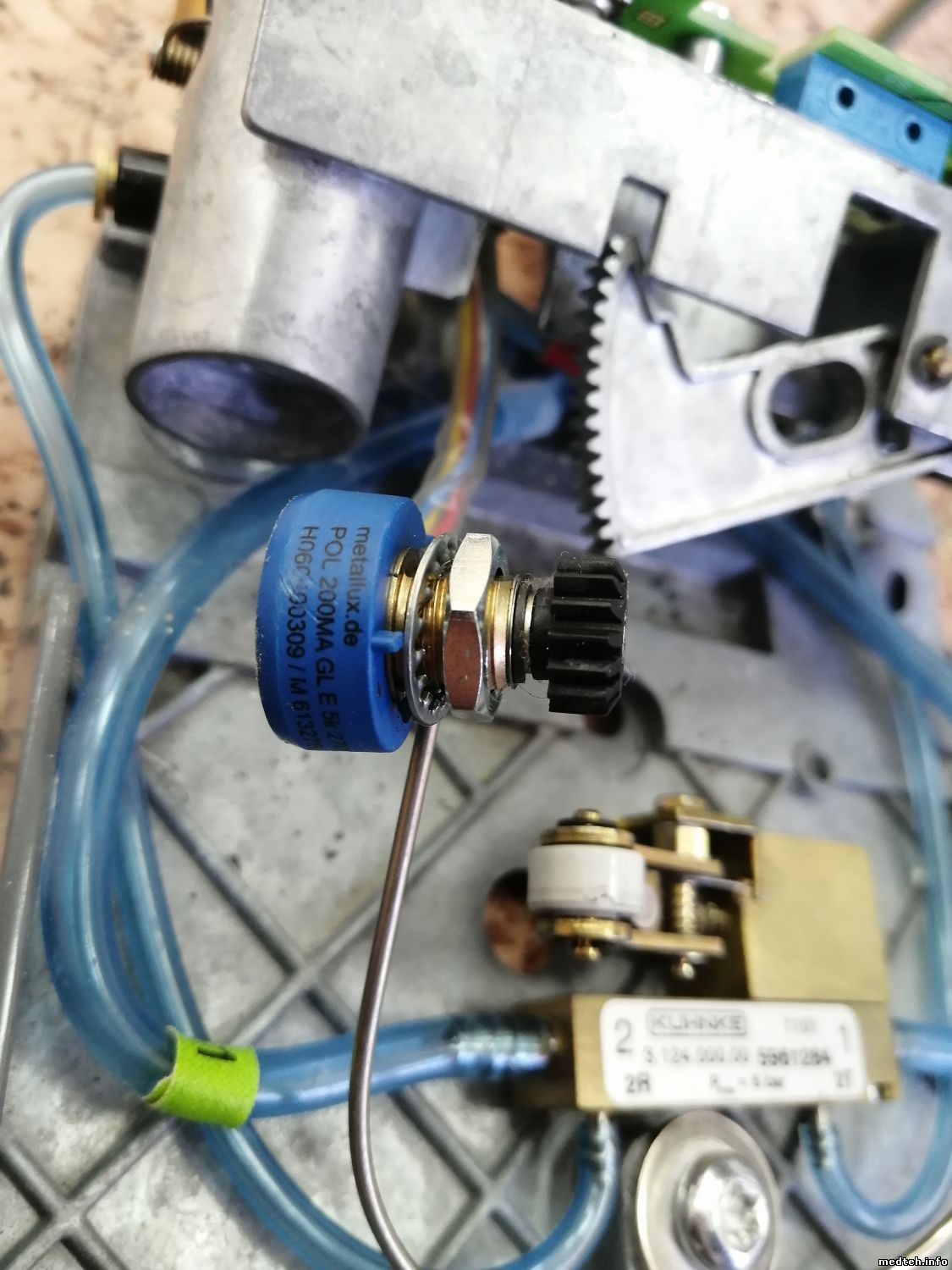

Прошу помощи с Sirona С8+.
Проблема следующая: при нажатии педали, не происходит её возвращение в исходное положение.
Разобрал. Педаль имеет выступ, который помещается в рычаг и при нажатии этот рычаг опускается и вращает шестерню на потенциометре. Этот потенциометр очень плохо вращается, и соответственно не возвращает педаль в исходное положение.
Я не нашёл для чего этот резистор на электрической схеме и не нашёл устройство педали в сервисной инструкции (вдруг выпала или порвалась возвратная пружина).
Вопрос: причина в потенциометре (должен ли он туго вращается)?
Может кто сталкивался с подобной проблемой не возврата педали? ...
SfifdiverДата: Понедельник, 30.Мар.2020, 03:14 | Сообщение # 413
Стоматолог, техник
Винница
Смажь его смазкой для электроконтактов. Он должен легко ходить.
Потенциометр как доп. регулировка оборотов электродвигателя и скалера.
Можешь выкинуть, если трудно заказать новый.

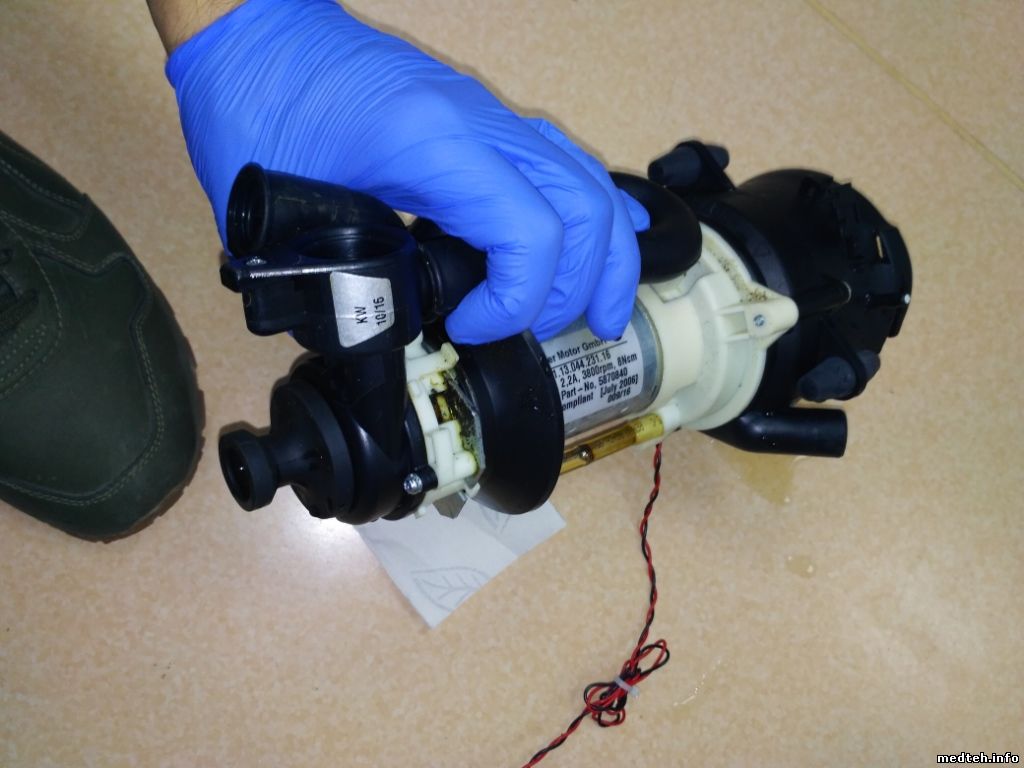

Вчера разбирал и чистил дренажный насос. Кто-то может подсказать правильную логику его работы?
Пока получается так: - пока работает вакуум на насосе перекрывается клапан (который силиконовый под чёрной крышкой с винтом) и он ничего не может откачать в канализацию, хотя крутит. Если набирается больше половины резервуара перед насосом - начинает отключаться вакуум, то есть работает рывками. Если поставить слюноотсос на место - вакуумная помпа совсем отключается и дренажный насос успешно откачивает всё в канализацию.
Вопрос следующий - должен ли насос откачивать одновременно с работой вакуумной помпы?
Или он должен откачивать из резервуара только при отключении вакуума?
Благодарю за Ваш ответ.
Сообщение отредактировал med57 - Среда, 22.Апр.2020, 09:34
Yulana34Дата: Среда, 22.Апр.2020, 11:06 | Сообщение # 422
Алгоритм должен быть такой:
Помпа работает, дренаж перекрыт насос выключен.
Емкость наполнена, помпа выключается включается дренажник.
Нет

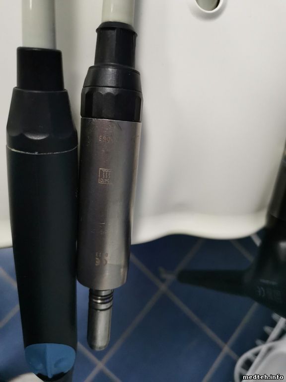

Проблема в том, что тот самый, ранее текущий (и потом отремонтированный) мотор, и УЗ отказались работать.
Надо схему электрическую, а её нет ...
Сообщение отредактировал annda - Понедельник, 16.Ноя.2020, 12:17
SSUДата: Понедельник, 16.Ноя.2020, 14:08 | Сообщение # 429
У вас сообщений: 373
ужгород
Цитата annda ()
мотор и УЗ отказались работать
Вывод как бы уже напрашивается: - и мотор и скалер запитываются одним и тем же напряжением +24В.
