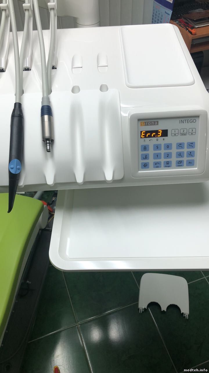

На установке Intego появилась ошибка ERR3.
Подскажите, что она означает. В идеальном случае интересует сервис мануал.

1. если стоит сетевая плата- подключиться, через программу dumc почитать ошибки. в 95% случаев указано направление на источник/и ошибки.
2. нет сетевухи- вставить sd-карточку 2-8 гиг (fat 32) при включенном станке, дождаться длинного писка, вынуть карточку. далее читать через dumc. другого способа пока нет.
может, как-то по другому сообщение выглядит, типа er23?

ГайковертДата: Среда, 29.Ноя.2017, 20:49 | Сообщение # 367
У вас сообщений: 137
Если меняете плату, то нужно прошивать установку.
Такая ошибка появляется после замены платы кресла.
МастерБакуДата: Среда, 29.Ноя.2017, 21:13 | Сообщение # 368
или если коробки попутать ? знакомая ситуация shok
attacheДата: Среда, 29.Ноя.2017, 21:27 | Сообщение # 369
У вас сообщений: 301
Донецк-Москва
Я не был в курсе ситуации в целом.
Установку собирал мой коллега.
Ошибка индицируется именно Err. 3
Сообщение отредактировал attache - Среда, 29.Ноя.2017, 21:29
МастерБакуДата: Среда, 29.Ноя.2017, 23:40 | Сообщение # 370
т.е. машину только включили ? на упаковке SN номера были одинаковые ? biggrin
attacheДата: Среда, 29.Ноя.2017, 23:50 | Сообщение # 371
Донецк-Москва
МастерБаку, её собирал не я ... unknown
Сообщение отредактировал attache - Среда, 29.Ноя.2017, 23:54
art-i-kДата: Четверг, 30.Ноя.2017, 10:54 | Сообщение # 372
Серега, она сразу при сборке высветилась?
attacheДата: Четверг, 30.Ноя.2017, 11:39 | Сообщение # 373
Донецк-Москва
art-i-k, да, говорит высветилась при первом включении.
art-i-kДата: Четверг, 30.Ноя.2017, 19:06 | Сообщение # 374
Что-то не верю я этому
Цитата attache ()
мой коллега.
. shok
МастерБакуДата: Пятница, 01.Дек.2017, 13:36 | Сообщение # 375
attache, всё правильно
коробки попутать
типичная ситуация . на заводе при проверке комплект включают и платы прописываются . если в дальнейшем попутать коробки с частями - машины работать не будут . это вопросы на уровне дистрибьютора . нельзя вскрывать ящики если у вас нет на то полномочий или возможности оплатить содержимое .
Сообщение отредактировал МастерБаку - Пятница, 01.Дек.2017, 16:04

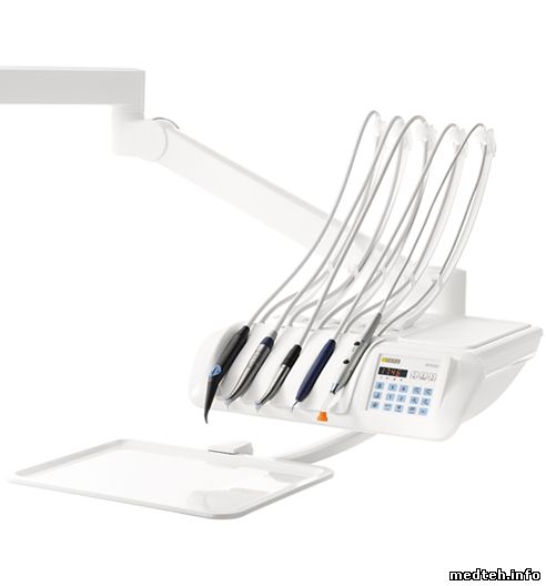

madmacДата: Суббота, 02.Дек.2017, 11:54 | Сообщение # 376
не серийные, там номера комплекта есть.
attache, я правильно увидел, что пистолет ввс на второй позиции, мотор на третьей? там под крышкой -подложкой инструментов наклейка, обычно пистолет справа слева, потом мотор, потом турбина. ..
UPD: пистолетка слева, мну заглючило. спать надо больше и чаще.
Сообщение отредактировал madmac - Суббота, 02.Дек.2017, 14:02
МастерБакуДата: Суббота, 02.Дек.2017, 17:02 | Сообщение # 377
biggrin good mad
до такой элементарной ошибки мы и не смели догадаться , и снимок обрезан слева ... этоже надо было так собрать , представляю как там со всем остальным . туши свет - без комментариев . даже железяка ох...ела! rofl
madmac, спасибо !
пистолет всегда крайний. верхняя подача слева . нижняя подача - справа.
Сообщение отредактировал МастерБаку - Суббота, 02.Дек.2017, 17:16

attacheДата: Четверг, 07.Дек.2017, 11:59 | Сообщение # 380
Донецк-Москва
madmac, МастерБаку, неудачный вид на фото. Инструменты на своих местах.
Вопрос разрешился прошивкой. Всем спасибо.
Сообщение отредактировал attache - Четверг, 07.Дек.2017, 12:56

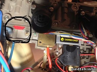

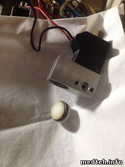

Цитата art-i-k ()
Если я прав,то скорее всего запал керамический пневмошток на конкретно этот инструмент. Выглядит визуально как выглядывающая из пневмораспределительного блока скоба (кажется красного цвета).На каждый инструмент она своя. Весь блок "колоть" не рекомендую-геморно это.
Здравствуйте. Установка Siemens Sirona E2C - на снятии двух инструментов(микромотор и турбина) установлены микрики. При поднятии инструмента срабатывает соленоид, однако вот этот красный пневмошток не двигается с места, а слегка дергается. Это происходит на обоих местах для инструментов. Снял соленоид в блоке с поршнем, при включении соленоида и продувке воздуха через отверстие поршень выдвигается. Вот они:
А вот красная скоба пневмоштока при надавливании двигается с очень большим трудом. Этот пневмошток другой стороной упирается в пружину. При нажатии пальцем на эту красную скобу, чтобы сжать эту пружину нужно приложить большую силу. Кажется, что силы давления поршня соленоидного блока не хватает чтобы продавить этот пневмошток.
В чем тут дело, подскажите?
Сообщение отредактировал Абак - Понедельник, 07.Окт.2019, 16:47
АбакДата: Среда, 09.Окт.2019, 13:46 | Сообщение # 395
мастер
Кизляр
Поднял давление в пневмосистеме(оказывается было 2 атм) и штоки задвигались.

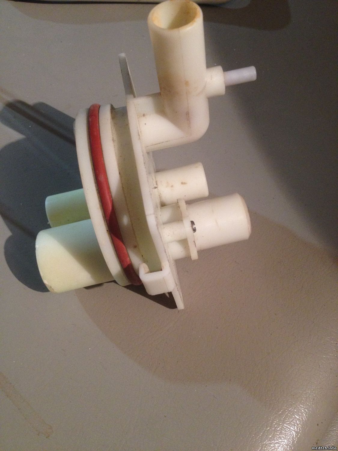

goscha-belДата: Четверг, 10.Окт.2019, 16:10 | Сообщение # 397
Абак
Это не пневмошток, а "керамический кран", а точнее 4-х ходовой клапан -три керамические пластины, (средняя двигается красной скобой), при совмещении всех отверстий клапан открывается. Ну, а нажимает красную скобу белый поршень, 5353386.jpg, (который приводится в движение воздухом открытого электромагнитного клапана. Поэтому при недостаточном давлении, (как в Вашем случае 2 вместо 4-х), вся эта система работать не будет. Вот и весь алгоритм работы. bye2
Сообщение отредактировал goscha-bel - Четверг, 10.Окт.2019, 16:11
АбакДата: Пятница, 11.Окт.2019, 10:24 | Сообщение # 398
мастер
Кизляр
Цитата goscha-bel ()
Это....
good
Я вытаскивал среднюю пластину(красная рамка и в ней белая пластина вставлена). На белой пластине 4 крошечных отверстия. Были следы какой-то смазки. Нужно ли их смазывать или нет?
Сообщение отредактировал Абак - Пятница, 11.Окт.2019, 10:29
МастерБакуДата: Пятница, 11.Окт.2019, 10:45 | Сообщение # 399
да , силиконом . очень тонко
