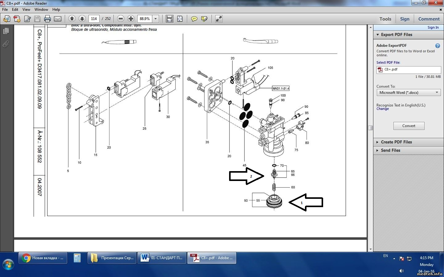

Всем доброго дня. Прошу помощи. Раньше справлялся сам, сейчас чего-то не пошло. Может НГ мозги притупил.
На Сироне С8+.
Не поступает вода на инструменты (микромотор и турбинка). При этом на пустере вода есть. Клапан подачи воздуха на педальке (когда нажимаешь вкл подача воды) был неисправен, пришлось его застопорить в положении ВКЛ. В бутеле вода и давление есть.
Просмотрел все, что мог. Электромагнитные клапана срабатывают при активации инструмента. Разбирал главный вход в блок клапанов блока врача, засора нет. Думал разбирать каждый механизм в блоке врача (каждого иснтрумента). Но думаю смысла нет, так как одновеменного засора на микромоторе и турбине быть не должно.
С уважение, Евгений

Уважаемы коллеги. На рисунке. Пружинка 60, насколько я понимаю, возвращает в исходное положение шток клапана 65 подачи воды. А приводит его в движение воздух, который подается с педали. То есть если его давления не достаточно, то и воды у меня не будет! Насчет

это болезнь через 5лет пластика от сироны. лечится замещением на аналог.
шток и без пружины нормально и уверенно возвращается.
Цитата jenyxsa ()
думаю с помощью двух соединителей полностью обойти этот клапан, чтобы исключить потери воздуха на нем.
это как ? управляющий воздух с педали идёт в коллекторе.

goscha-belДата: Понедельник, 04.Янв.2016, 22:10 | Сообщение # 312
он уже сам.
Тогда остаётся электроклапан (на фото 105), в смысле найти напряжение на него, (них). blush
МастерБакуДата: Понедельник, 04.Янв.2016, 22:31 | Сообщение # 313
а он тама не для этого , он управляет всем сразу. клапан выбор инструмента.
конкретно не помню как на С8+,
jenyxsaДата: Вторник, 05.Янв.2016, 13:27 | Сообщение # 314
У вас сообщений: 21
Харьков
Призатумался, походу Вы правы.
Я конкретно не помню как на С8+, но проверьте наличие напряжения на электроклапане, (на фото). Помню на какой-то Сироне, кроме воздушного клапан в педали, есть ещё микрик, проверьте его срабатывание.Ну и наконец классика: наличие воды на входе клапана, (фото) и на выходе. Удачи!
Про эелектроклапан. Он активируется у меня при выборе инструмента. И при этом подсвечивается. Думал вначале на него, но нет воды сразу на обоих иснтрументах - турбинка и микромотор.
Про микрик!!! Я его видел. При нажатии на педаль он срабатывает. Хотя еще проверю. А за что он отвечает? Про наличие воды на входе клапана. Вчера проследил все трубки в блоке врача. Отсоединив трубку подачи воды с Бутыля до клапана выбора (бутыль VS водопроводная) продул до пустера. Все идет.
Из идей остается пока что микрик. Хоть за что он отвечает?
Всем спасибо за помощь. Если есть идеи, с удовольствием испробую.
С уважение, Евгений
МастерБакуДата: Вторник, 05.Янв.2016, 13:41 | Сообщение # 315
за активацию электрического инструмента , за блокировку кресла при нажатой педали, за включение фиброоптики на турбине.
при нажатии на педаль , в положение с водой, из под клапана со снятой крышкой ( с крестовиной ) должно дуть.
Сообщение отредактировал МастерБаку - Вторник, 05.Янв.2016, 14:00
serg006Дата: Суббота, 09.Янв.2016, 20:54 | Сообщение # 316
У вас сообщений: 394
стомтология
сургут
под креслом или внизу гидроблока ,где соединяются шланги от педали смотришь маленький шланг с регулятором
откручиваешь снизу на клапане крышку ,выбираешь инструмент соответствующий этому клапану и смотришь есть ли управляющий воздух
везде должен быть воздух ...
МастерБакуДата: Суббота, 09.Янв.2016, 21:15 | Сообщение # 317
в гидроблоке под люком , хотя как собрали unknown
это регулировка воздуха в спрее , приком оно тут ?
и о том уже было сказано четыремя днями ранее , unknown
rofl rofl
