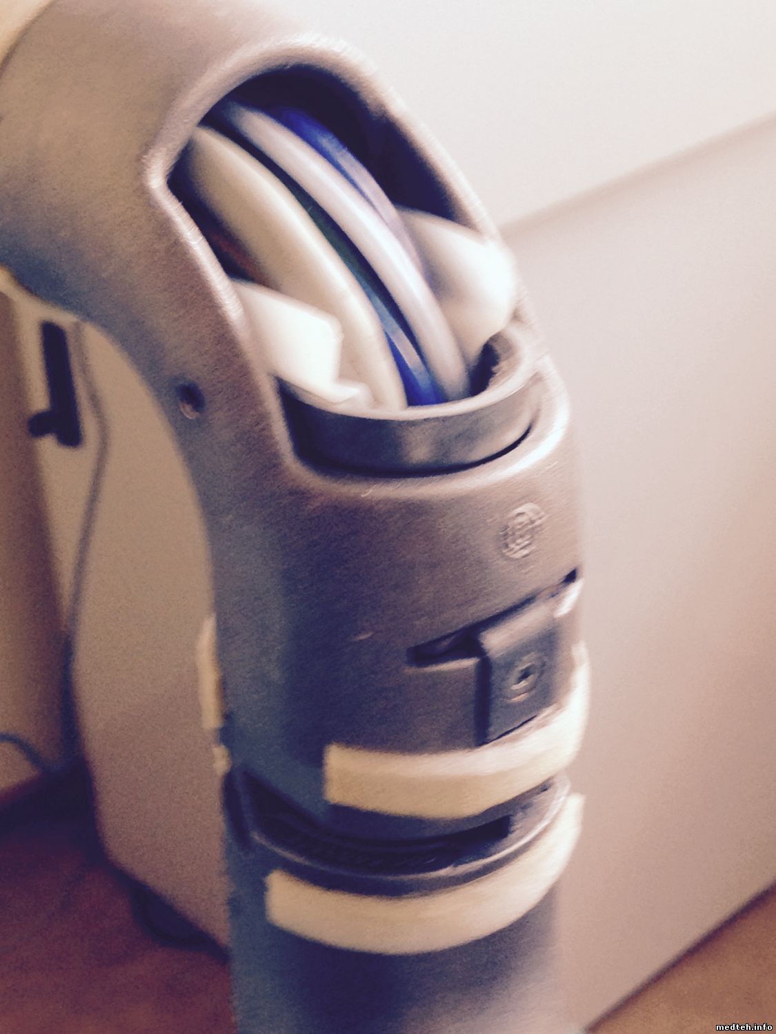

AliceДата: Пятница, 15.Май.2015, 11:23 | Сообщение # 263
У вас сообщений: 31
Подскажите,установка Сирона-не фиксируется столик в горизонтальном положении("уезжает" blush от доктора),проба затяжки винта на фото ничего не дала,в чем проблема?
Сообщение отредактировал Alice - Пятница, 15.Май.2015, 11:24
МастерБакуДата: Пятница, 15.Май.2015, 14:42 | Сообщение # 264
Этот винт просто фиксирует колено. Надо освободить болт под рукавом в плевательнице и выставить вертикаль.желательно 2 человека. если крепление гидроблока не шатается. куда убегает - туда и наклон .

AliceДата: Пятница, 15.Май.2015, 17:54 | Сообщение # 265
У вас сообщений: 31
Спасибо!
