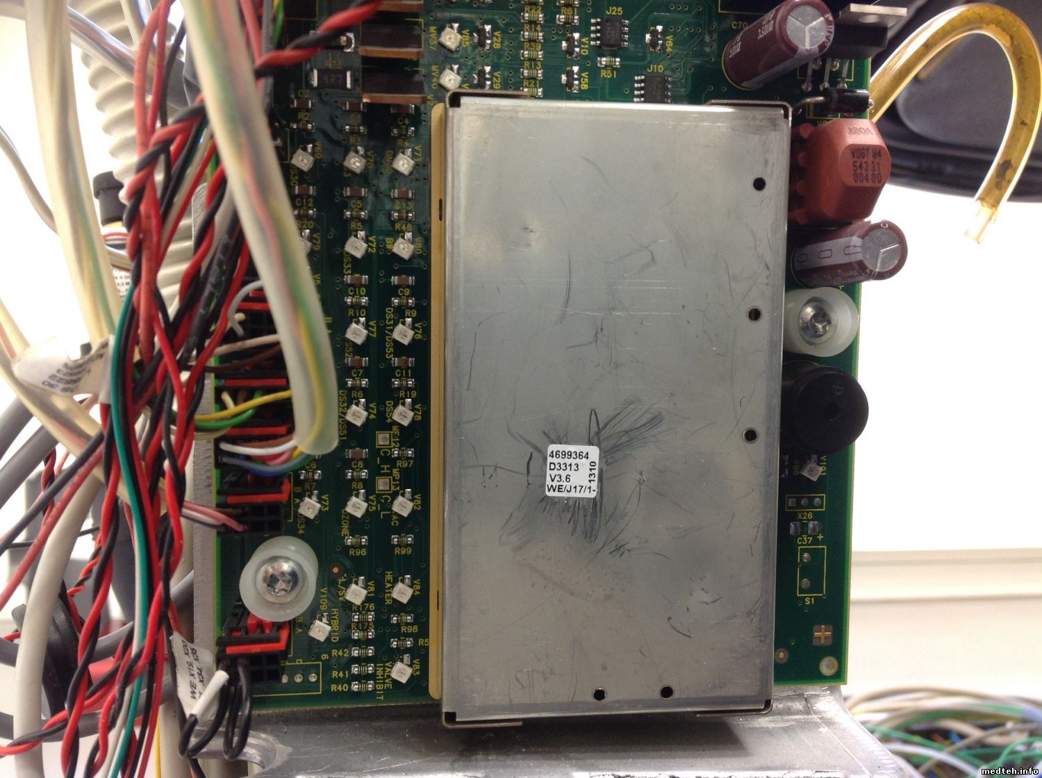

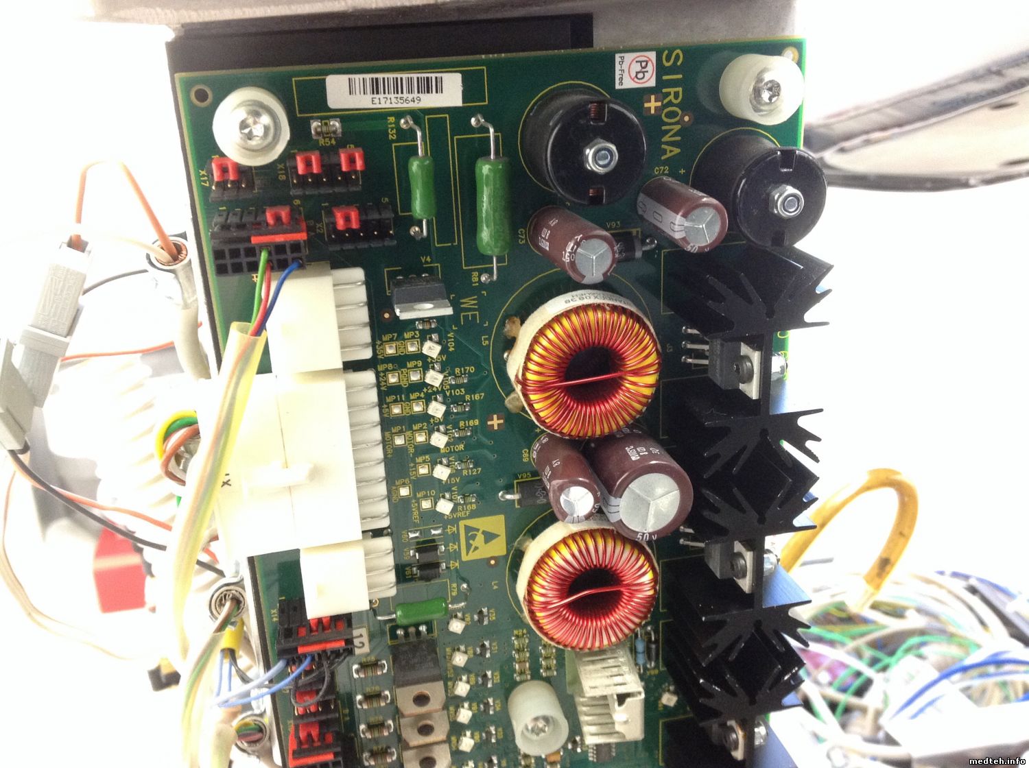

Я всё о своих баранах! Есть подозрение, что при монтаже подклинили мотор. Возможно, при этом что-то шибануло на плате WE. Ибо установка не воспринимает никакой мотор. Ни новый, ни старый гудящий. Должна же быто какая-то защита на плате от такого случая.

Цитата Miminok ()
Miminok
фотографии разъёмов-это,конечно,хорошо; но хотелось бы увидеть какой там сепаратор стоит (там могли всунуть любую модификацию от нескольких производителей).
Недавно менял (правда на С8+) "родной" на Дюрровский центробежный CS1-тоже были нюансы (не хотела машина его воспринимать). Так что фото (в том числе и платы управления этой капризной приблудой)значительно облегчили бы жизнь (а Вам,возможно,и пополнили бы лопатник) dance2
Если,конечно,вопрос ещё актуален.
MiminokДата: Пятница, 13.Мар.2015, 11:36 | Сообщение # 213
Инженер по стом. оборудованию
Латвия
Рига
Сейчас будутфото.
MiminokДата: Пятница, 13.Мар.2015, 11:39 | Сообщение # 214
Латвия
Рига
Отправляю по одному фото. Не грузится...
MiminokДата: Пятница, 13.Мар.2015, 11:42 | Сообщение # 215
Латвия
Рига
Ещё.

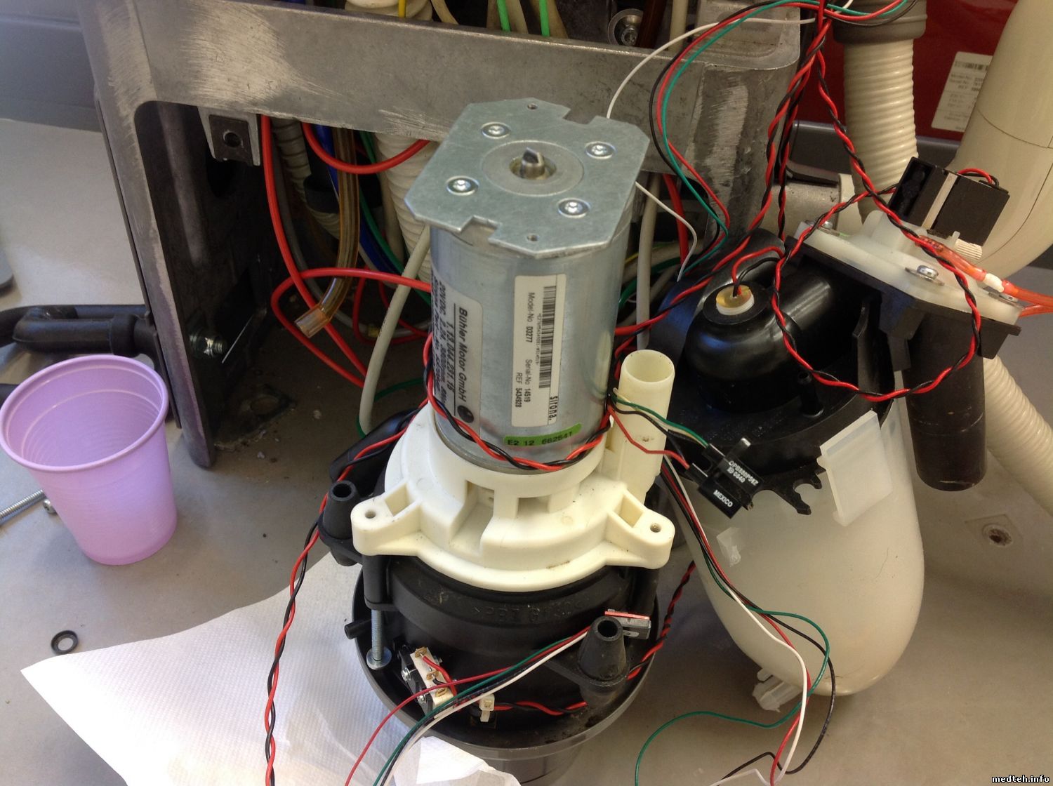

MiminokДата: Пятница, 13.Мар.2015, 11:43 | Сообщение # 216
Латвия
Рига
Мотор с сепаратором.
art-i-kДата: Пятница, 13.Мар.2015, 12:32 | Сообщение # 217
Уже ближе к теме! good
Для начала (чтобы не лазить по букварям) проверь состояние геркона на колбе: его нормальное состояние-постоянно/замкнутый,при наполнении-размыкается.
Подается ли напруга при снятии шлангов слюно/пыле отсосов на клапан выбора?
Надеюсь,что там у тебя мозги не потекли (в смысле в установке).
MiminokДата: Пятница, 13.Мар.2015, 13:10 | Сообщение # 218
Латвия
Рига
Уже спасибо за поддержку!!! Скоро у меня мозг потечёт...
Всё проверил несколько раз. А потом ещё раз. Всё замыкает-размыкает. При включении установки моментально срабатывает зумер и вся аспирация не работает. На снятие шлангов слюноотсоса-пылесоса вообще никакой реакции! Естественно вода в стакан/плевашка не подаётся. Всё остальное в установке работает.
МастерБакуДата: Пятница, 13.Мар.2015, 13:10 | Сообщение # 219
машина думает что сепаратор полный. на бачке есть датчик.

На мой взгляд, всё началось с того, что поставили мотор, который на разъёме Х2 не имеет перемычки между крайними правыми контактами. Т. е мотор для С8 ( или С3 без сепаратора амальгамы ). А при наличии амальгама сепаратора на Х2 должна быть перемычка. Но вопрос, могло ли это ввести в ступор установку??
МастерБакуДата: Пятница, 13.Мар.2015, 13:20 | Сообщение # 221
она может думать что у неё есть амальгамосепаратор и что он полный .

madmacДата: Пятница, 13.Мар.2015, 19:01 | Сообщение # 235
например ?
вакуум, сепарация, обеззараживание и подача воды на инструменты, светильник через нее питается и управляется. плевашка и стакан тоже.

Посмотрел. От этой платы идёт разъём на светильник LED. Сейчас добавилась ошибка АЕ 171. А ошибки АЕ 75, АЕ 76 исчезли....
