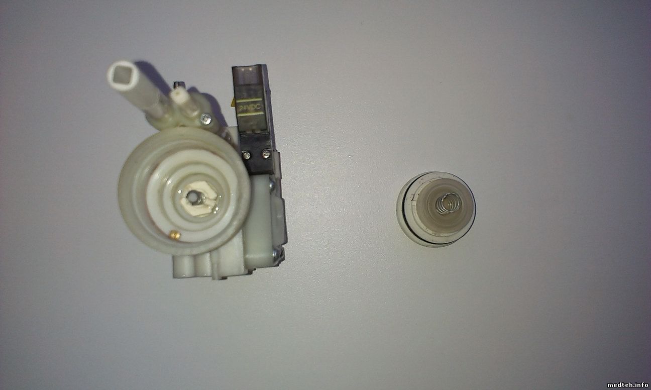

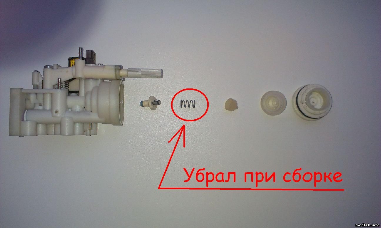

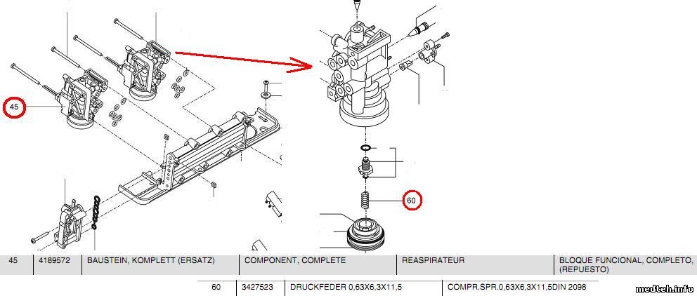

Sirona c8 / sirona m1. Товарищи, подскажите, пож, зачем в клапане инструмента ("Component"№45), который в столе врача - несколько пружинок в тракте воды. У меня не шла вода на инструмент. Ставил 3 разные клапана - всё равно на выходе нет воды. Вода появилась, когда убрал изнутри одну из пружин (№60). Фотки прилагаю.
так надо , и прекрасно работает если давления соответствуют рекомендуемым
типично
я так тоже делаю. good но , сразу, не меняя клапана , потому что знаю принцип работы.
Значит, проблема в давлениях? Догадываюсь, что большая пружина нужна для компенсации давления воздуха охлаждения. Но на соседнем инструменте (турбина) вода идет хорошо
