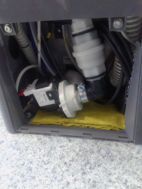

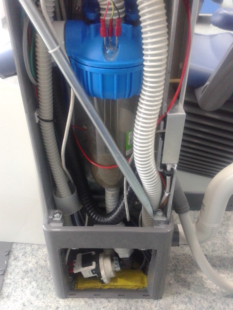

МастерБакуДата: Пятница, 14.Фев.2014, 23:22 | Сообщение # 113
доработка
goscha-belДата: Суббота, 15.Фев.2014, 08:04 | Сообщение # 114
доработка
Это ты в Сирону, (судя по "гармошке"), впихнул? Сверху, как я понял, шланг от вакуумной помпы, штатную, (боковую), одну заглушил, а на вторую подключил выход аспирации установки, на фото не видно. Короче сделал "самопальный" Моно-джет? А от чего клапан, (между колбой и помпой)?
Сообщение отредактировал goscha-bel - Суббота, 15.Фев.2014, 08:12
МастерБакуДата: Суббота, 15.Фев.2014, 08:10 | Сообщение # 115
Цитата goscha-bel ()
А штатные, (боковые), заглушил
- это не понял unknown
А от чего клапан,
а я знаю ? на базаре купил!
goscha-belДата: Суббота, 15.Фев.2014, 08:15 | Сообщение # 116
Я уже исправил. А на базаре хоть в каких запчастях? Спроси у продавца откуда. Да и ещё придумай чем вакуум заменить, (только не пылесос - сильно шумит). Хотя у меня уже есть идея: от ИВЛ. blush
МастерБакуДата: Суббота, 15.Фев.2014, 08:33 | Сообщение # 117
одну заглушил
ничего не глушил , машина пришла с мокрой аспирацией . а говорили про сухую ( маленько кинули)
такая же улитка , но китайская с базара ,называется воздуходувка . стоят на поддуве в газовых горелках. или хороший пылесос в соседней комнате , но его на долго не хватит ( мах год)
goscha-belДата: Суббота, 15.Фев.2014, 08:45 | Сообщение # 118
У вас настоящий восточный базар - ВСЁ есть! Я ни разу не видел. улитку, что даже такого же размера?
art-i-kДата: Суббота, 15.Фев.2014, 11:26 | Сообщение # 119
Это,похоже,корпус от бытового фильтра воды без внутреннего картриджа.Так что третьего входа\выхода там нет.
МастерБаку,как лепил выход для сброса в канализацию?-уж больно красиво получилось,а главное (что должно было больше всего понравиться заказчику)-намного дешевле оригинала. good
клапан
24-х вольтовый?
И ещё-что приспособил для датчиков уровня?
Сообщение отредактировал art-i-k - Суббота, 15.Фев.2014, 11:28
goscha-belДата: Суббота, 15.Фев.2014, 11:41 | Сообщение # 120
Абсолютно верно, только снизу сделал слив в каналью, а сверху, (из-за недостатка места), к вакуумной помпе. Я подобное делаю, если нет канализации, просто ёмкость для сбора. Как буду "на объекте", сфоткаю и выложу.
